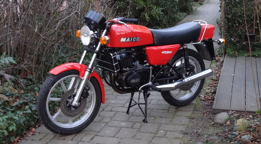

Endlich läuft sie :D
Die Tage lass ich dann Tüv machen, und dann kann der Frühling kommen.
Gruß Tobias
Re: Md 250 Wk fahrbereit machen, viele Fragen
Beitrag von Andi » Fr 23. Jan 2015, 17:57
Sieht super aus. ;)
Halte die alte Schwäbin in ehren. ;)

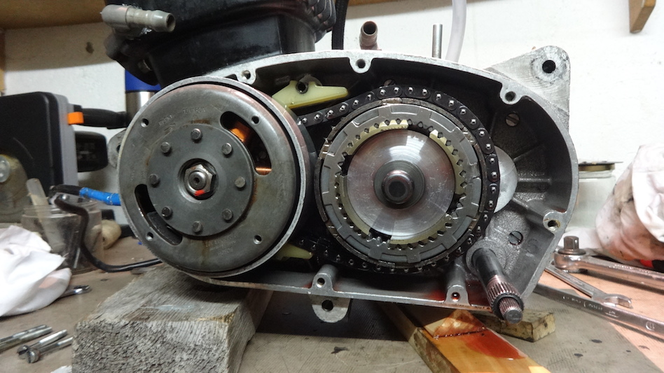

- Wie kann ich am besten das Polrad gegenhalten? Brauch ich dafür ein Spezialwerkzeug, oder sind die 4 M6er Bohrungen dafür gedacht, über Schrauben einen langen Schraubendreher abzustützen und so gegenzuhalten?

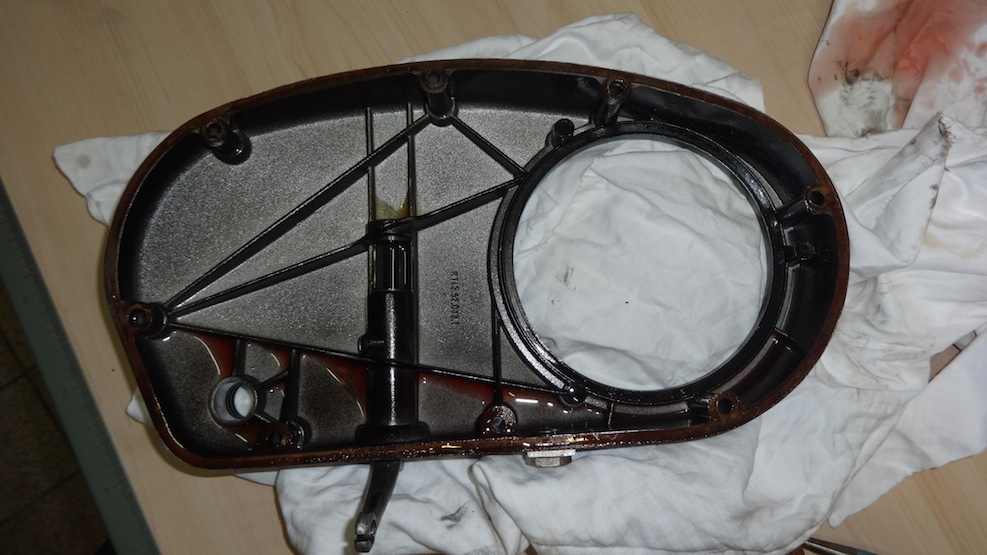

- Die Kickstarterwelle ist mit 3 O-Ringen abgedichtet, kann man stattdessen einen Simmering einsetzen? Hat das schonmal einer gemacht?

Das Polrad bekomme ich nicht ab, was für ein Gewinde ist das? Ich tippe auf links, aber sicher bin ich mir nicht, da das Ritzel auch ein Rechtsgewinde hat.
Wie bekomme ich die Mutter am schonendsten gelöst?
Gruß Tobias
Beitrag von Andi » Fr 6. Mär 2015, 17:33
Mit eine Polradanhalteschlüssel Polrad anhalten und die Mutter SW 17 Linksgewinde demontieren.
Es gibt da verschiedene,Normal wird mit zwei Bolzen/Klauen in die zwei Ausssparungen eingeklinkt und gegengehalten.
Dann mit dem Polradabzieher für Boschpolräder Abziehen.
Gruß Tobias
Ja, es geht. Aber eben immer mit der Einschränkung von Maicomaßen.
