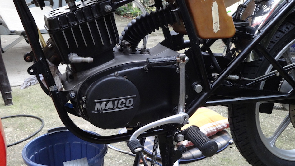

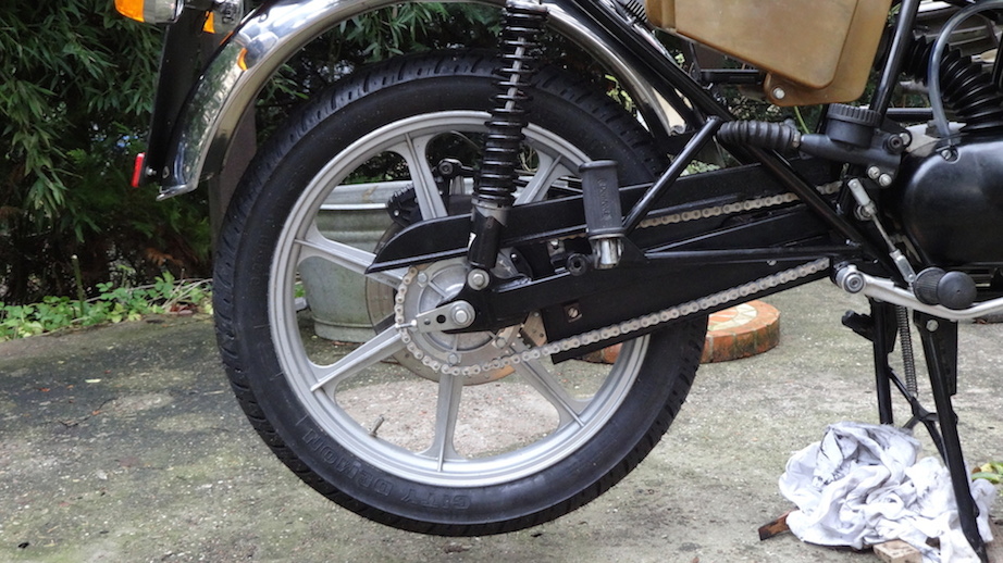

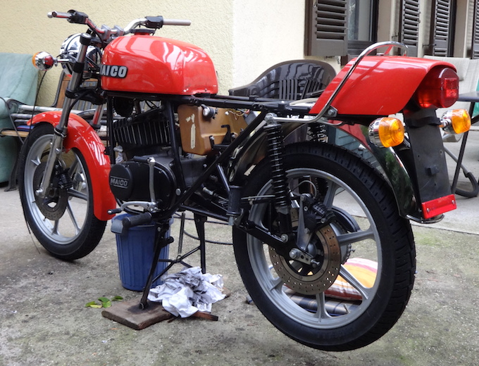

Hallo, wollte euch mal über den Fortschritt berichten, so langsam komme ich dem Ziel immer näher. ;)
- Neuer Kettensatz ist drauf, Kettenrad ist jetzt aus Alu :) , Kette Regina 428 EB
- Kickstarter und Schalthebelgummi sind auch neu
- Drehzahlmesser ist repariert worden (Ka-Ja Tachodienst) und wieder eingebaut

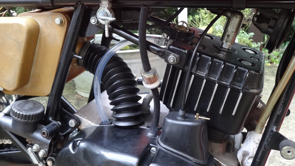

- Vergaserhaube, Ansaugschlauch (BMW R80 G/S Faltenbalg passt) auch neu

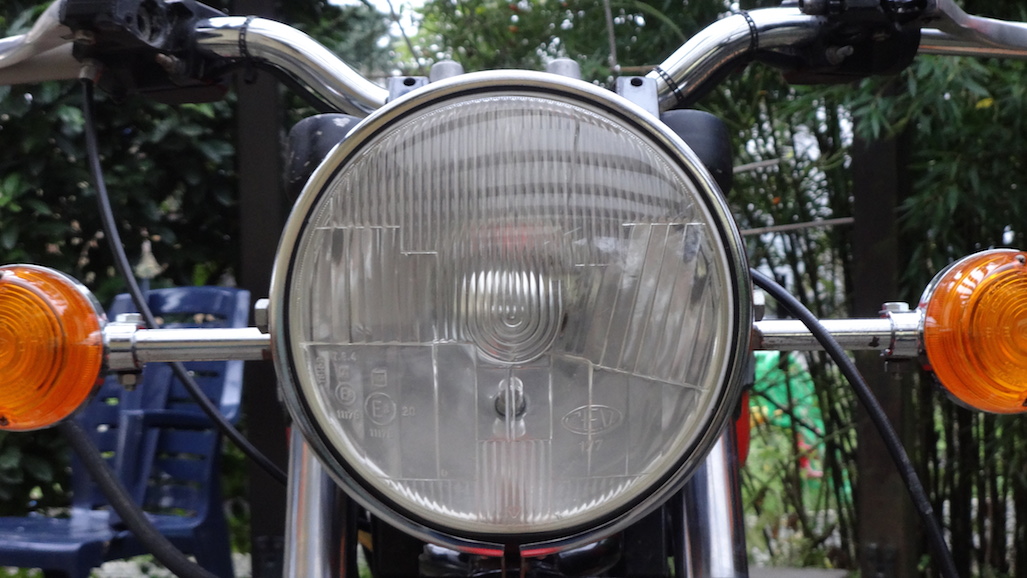

-Reflektor habe ich gereinigt und neu abgedichtet
Die nächsten Tage werde ich den Kühler wieder montieren mit neuen Schläuchen und dann erstmal das Kühlsystem mit klarem Wasser ausspülen und dann auffüllen.
Danach werden die restlichen Teile montiert.
Hat einer noch diese Gummiringe für die Seitendeckel übrig? Die fehlen mir nämlich noch.

Wie hast Du den Glas auf die Reflektor geklebt ?
md250ts
Beiträge: 82
Re: Md 250 Wk fahrbereit machen, viele Fragen
Beitrag von md250ts » Mo 22. Dez 2014, 16:59
Hallo, hatte das Glas nicht vom Reflektor abbekommen, also nur von innen gereinigt, und neu abgedichtet.
