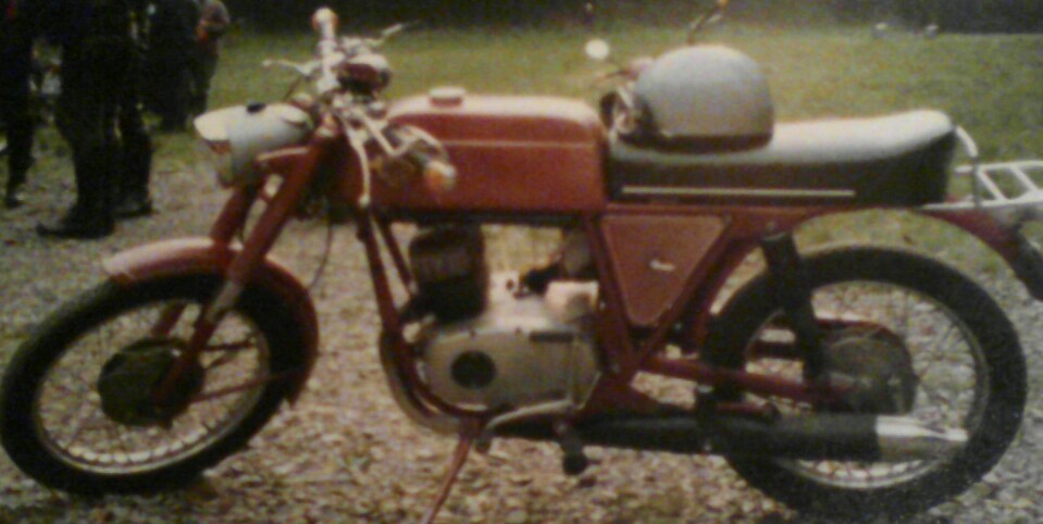

Hallo
Hab mal in meinen Bildern gekramt
Kettenhund ca.1989 auf dem Mfd treffen in Bielstein.
Die einzige die ich fahren gesehen habe.
Ist auf jeden Fall sehr selten. Motor Teile für den 11Ps Motor hab ich in über 30jahren noch nie irgentwo gesehen oder angeboten bekommen.
Zum fahren ist der neuere Motor bestimmt der bessere.

Hallo Peter!
Das ist ein tolles Bild von der alten 11PS-MD!
Schön! Gefällt mir super!
So also sah vielleicht unsere alte MD125 einmal aus! Viel hat sie dann ja nicht mehr von Früher. Seitendeckel, Kettenkasten und eine Lasche statt Schelle am Auspuff (hat Norbert entdeckt).
Bei den alten Teilen, die wir mitbekommen haben sind vielleicht noch Teile von der 11PS-Maschine. Zwei olle Lampen, Zündung und der rostige Krümmer könnten interessant sein. Bei Gelegenheit möchte ich die ganzen Teile mal jemand vom Fach zeigen.

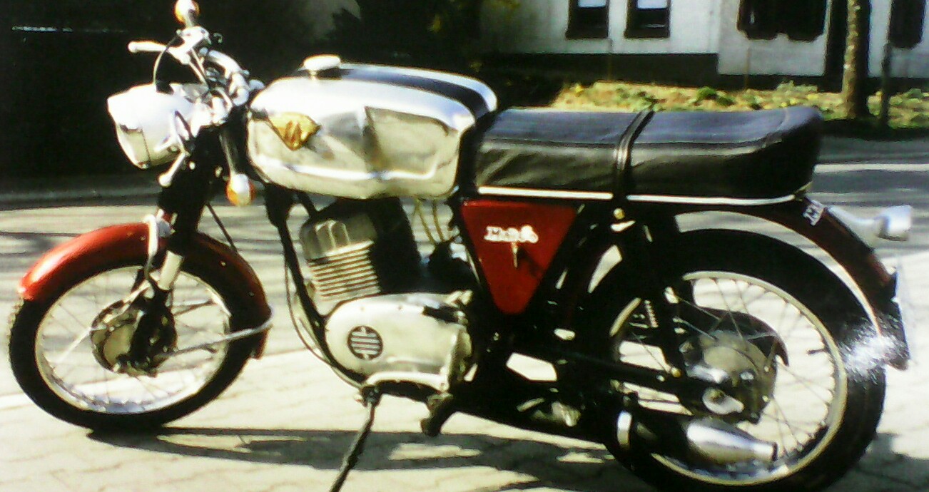

Hallo Diana
So sieht meine aus
Auch nicht orginal
hab noch einen alten Tank bekommen (auf eBay ist oder war einer)musste aber lackiert werden.Da hat mein Lackierter damals auch daneben gegriffen.Original waren die früher in candyrot ,was heute fast keiner kann oder unbezahlbar ist.Außer Lampe und Auspuff war alles rot.Ich werd meine erst mal so lassen.Bei deiner würde ich auch erst mal nur die Technik und Sitzbank machen.Vielleicht laufen dir ja mal die richtigen Schutzbleche über den weg.

Hallo Peter!
Sehr schön, deine 11PS-(14,5)-PS-MD!
Wie ich sehe brauchst du ja auch noch einen Kotflügel. Ist der hintere original?
Du hast geschrieben, daß alles an ihr in diesem Candyrot war, außer Lampe und Auspuff. Ich hab da mal ne Frage: War der Nummernschildhalter auch in Candyrot?

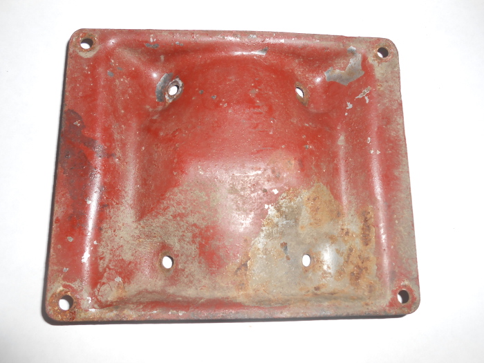

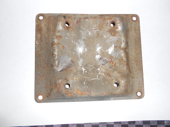

Ich hab einen Nummernschildhalter in evtl. Candyrot gefunden!
Re: Md 125 gekauft
Hab mal Bilder gemacht von dem Teil. Könnte das ein Teil von der alten MD gewesen sein?

Hallo Diana,
in meiner Ersatzteil-Liste für den "Kettenhund" ist kein Kennzeichenhalter aufgeführt
Wenn man sich die in Schramberg gezeigten Modelle ansieht, erkennt man bei einer MD einen Blechbügel als Halter, die andere MD hat gar keinen.
Der von Dir gezeigte, ist wohl der bis Produktionsende verwendete. Offensichtlich wurde auch hier fließend geändert.
Zum Farbton, bzw. Lackaufbau: Candyrot kenne ich als Vielschichtlackierung in Lasiertechnik, wo die "Tinte" (Farbton) zu einem Basis-Klarlack gemischt wird.
Je mehr Lackschichten aufgebracht werden, um so dunkler wird die Lasur. Diese Technik ist sehr aufwändig und somit teuer.
Bis dato kannte ich von Maico nur Einschicht - Lackierungen. Selbst die Metalliclacke der letzten Baujahre sollen einschichtig gewesen sein.
