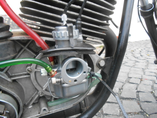

Der Vergaser ist nun eingebaut, Züge und Schläuche sind auch dran. Starten möchte sie aber nicht. Ohne Choke schießt sie und Funke ist da. Neue Zündkerze und Stecker hat sie auch bekommen. Anlaufen lassen haben wir probiert, aber es wird viel zu schnell dunkel jetzt. Das Einbauen, die Züge, die Schläuche hat doch einige Zeit in Anspruch genommen. Friemel, fummel, tüftel. Und jetzt mal gucken, wenn Zeit ist, dann weiter. So richtig dicht sind die Schläuche nicht. Mein Spritschlauch leckt. Ich hab gesehen, Andi, du hast sie mit Kabelbindern versehen. Das hab ich dann auch probiert. Was meinst du denn für eine Papierdichtung? An Schlauch 3? :?:

Re: Vergaser 1/26/121
Beitrag von Andi » Fr 6. Nov 2015, 19:21
Ich meine die Papier Dichtung,die norrmal zwischen den großen Deckel kommt,der alles verschließt.
Kabelbinder geht da gut,da man dafür ein ziemlich dünnen Schlauch bräuchte der ziemlich instabil ist.
Das schwarze Formgummi um den Vergaser musst Du noch hoch schieben und in die Motorgehäusefläche stecken.

Andi hat geschrieben:Ich meine die Papier Dichtung,die norrmal zwischen den großen Deckel kommt,der alles verschließt...
Du meinst den Vergaserdeckel? Von der Papierdichtung höre ich heute das erste Mal. :?:
Beitrag von Andi » Fr 6. Nov 2015, 20:10
Ja genau,
Ich habe die auch wieder weggemacht.
Den die Passform ist nicht gut da die gerne unterhalb oder vorne rein rutscht.
Dann zieht der Motor Falschluft, zurechtrücken geht aber praktischt nicht.

Warte mal. Wie genau sieht die Dichtung aus? Eine kleine Scheibe, wo der Gaszug auch durch muß?
Beitrag von Andi » Sa 7. Nov 2015, 08:02
Nein,das ist eine ganz Große , die aussen am Motorgehäuse verläuft.
Schau Dir mal das Bild vom Vergaser meiner 250 an.
Da sieht man eine weiße Dichtung , aus Teflon selbst geschnitten.
Ich habe die auch schon lange wieder entsorgt. :D
Beitrag von Diana » Sa 7. Nov 2015, 08:54
:idea: Jetzt sehe ich was du meinst. Du meinst die Dichtung von der Motorengehäusehälfte.
Jetzt drängt sich mir eine Frage auf: Kann der Vergaser nur richtig funktionieren, wenn der große Deckel wieder montiert ist? Ich hab nämlich ohne probiert, um evtl. Änderungen noch vorzunehmen.
