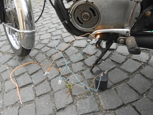

Das hat schon mal funktioniert.
Zündzeitpunkt ist eingestellt.
- Motor zum Laufen bringen Nr3 005.jpg (143.53 KiB) 12743 mal betrachtet

Hallo Diana,
gut wenn das geklappt hat! Wenn der Motor läuft nochmal mit Strobo abblitzen!
Grundsätzlich: welches Ziel verfolgt ihr? - erstmal den Motor zum laufen bringen und später zerlegen und Details prüfen?
- Zylinder, Kolben, Pleuelspiel, Kurbelwelle, Spule ersetzen, Vergaser neu bestücken, usw, usw?
Wäre es nicht sinnvoller gleich bei 0 zu beginnen?
Was wisst ihr über das Mopped? Lange gestanden? Evtl. Kontaktkorrosion an den Lagerflächen - kann später einen größeren Folgeschaden verursachen!
Zum Vergaser hatte ich ja den Bing link gepostet - jetzt wisst ihr wie der aufgebaut ist!
Im Januar habt ihr doch auch ne 125 erworben, da waren doch Ersatzteile bei - auch ein Vergaser? Bedient euch doch da an Ersatzteilen.

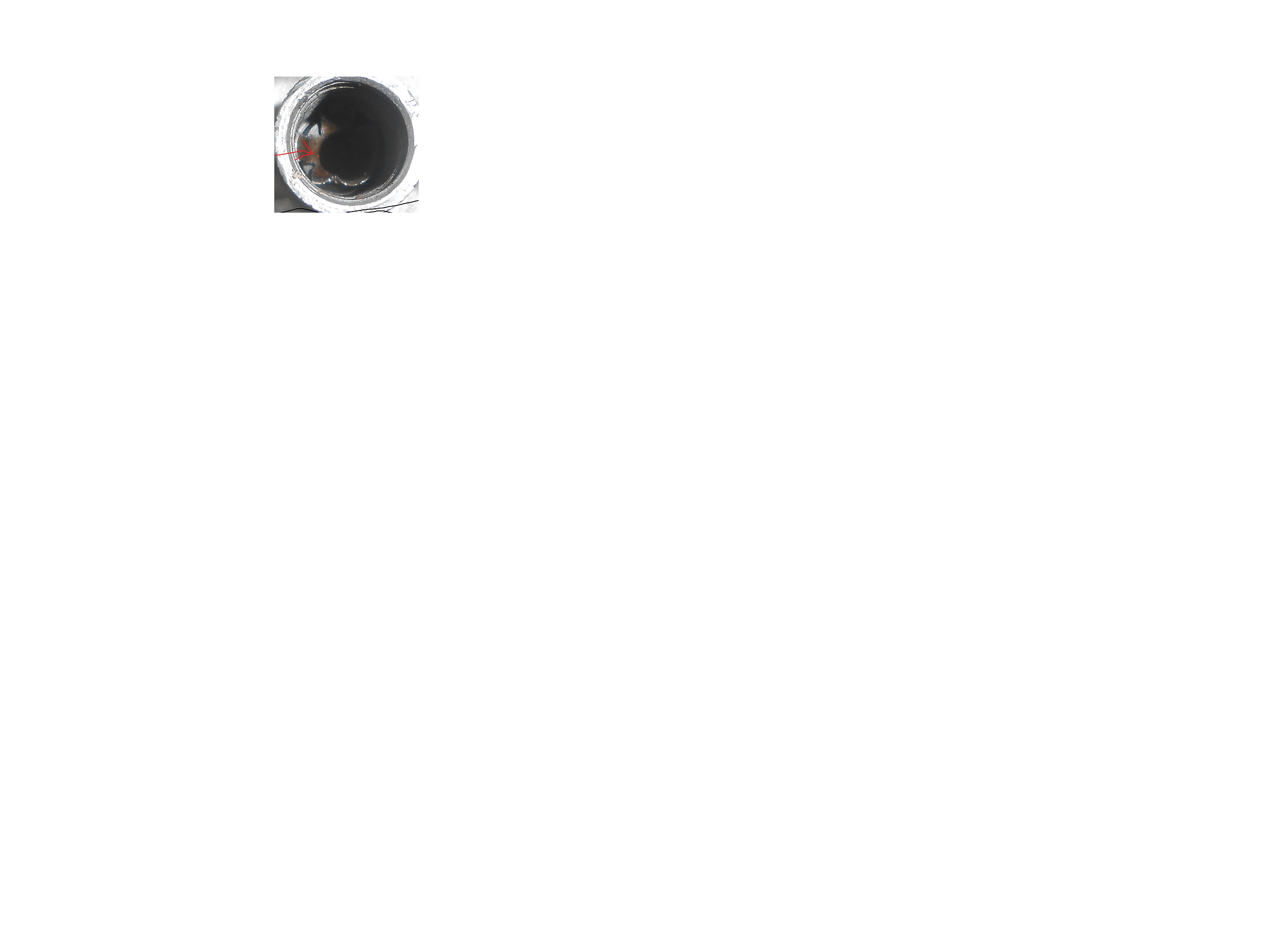

Hallo allerseits,
wir haben jetzt mal in den düsenstock für die Hauptdüse reingeschaut. Kein Zerstäuber drin. Aber es befindet sich ein scheiben-
förmiges Blechelement, welches auf der einen Seite zwei Lamellen hat ( Das Ding ist schwer zu beschreiben ). Gehört das da rein,
oder hat da jemand versucht sich selbst einen Zerstäuber anzufertigen. Sollte es gelingen ein Bild von dem Teil zu machen stellt
Diana das hier ein.
Danke für Eure Infos und viele Grüße allerseits
Dieter
Diana das hier ein.
Dieter

Halo allerseits,
hier noch das Bild vom dem Einsatz im Hauptdüsenstock. Wir hoffen es läßt sich erkennen.
Dieter
Dieter

was auch immer das sein mag, - es gehört so nicht da rein, also raus damit!
Was ist denn mit dem Ersatzvergaser von der ? Nr. 2 ? - guck doch mal da rein!
