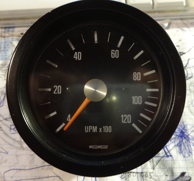

Wer kennt einen Spezialisten für Armaturen? Meine Anzeige des Drehzahlmessers (nicht der Zeiger) ist lose. Habe ihn ausgebaut aber ich kann / will ihn nicht öffnen, da ich mich mit sowas nicht auskenne.

Maico Motometer Drehzahlmesser
Re: Md 250 Wk fahrbereit machen, viele Fragen
Beitrag von Diana » Mi 12. Nov 2014, 19:22
Hallo!
Ich kenne Herrn Pitsch, der Kröber DZMs baut und repariert.
Als ich ihn besuchte hab ich keine Drehzahlmesser von anderen Fabrikaten gesehen, aber du kannst es ja mal versuchen. Firma Pitsch Elektronik aus Winningen bei Koblenz. Von welcher Firma ist dein DZM? Von Motometa?
Grüße Diana

Genau, die Instrumente sind von Motometer.

Vielleicht kann Herr Pitsch auch den Motometer reparieren. Wenn ja, dann würde ich ihm das Teil nicht per Post senden, sonst kannst du Wartezeit einplanan. Einfach einen Ausflug an die Mosel machen..

Den Drehzahlmesser habe ich inzwischen zu Ka-Ja Tachodienst geschickt.

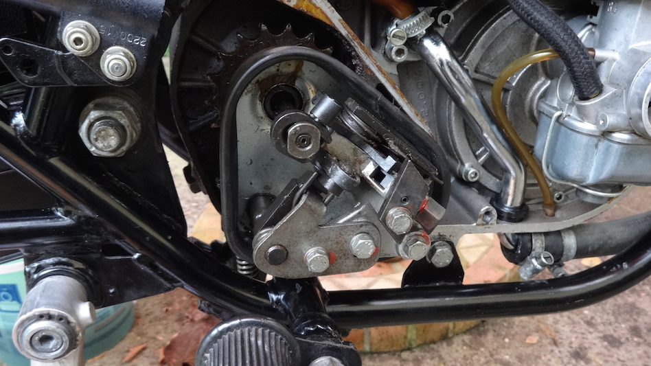

Wie bekomme ich den Schaltautomat ab, ohne ihn zu verstellen? (Zwecks Ritzeltausch)
Anbei ein Bild

Gar nicht. :!:
Ist doch gleich eingestellt.
Dann kann man auch den alten Schmier abspülen und neu schmieren.
