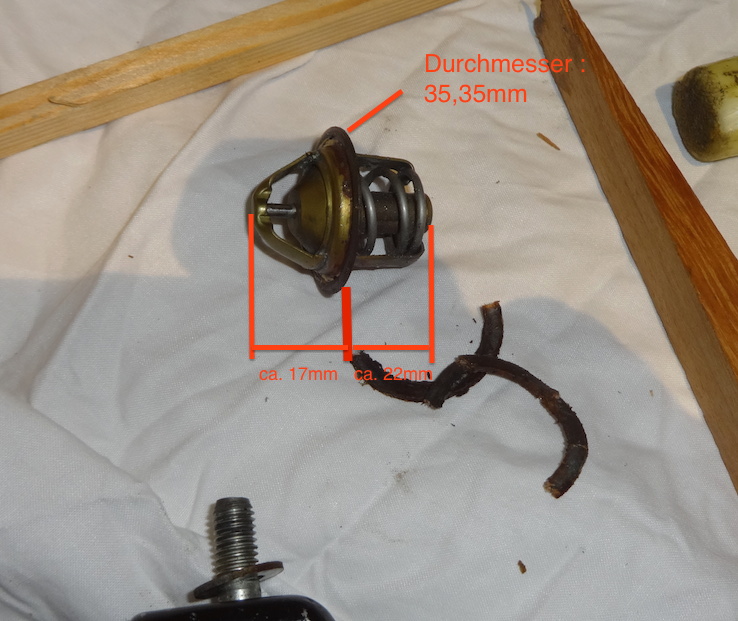

Das schwierigste wohl die Beschaffung des Thermostats werden. Hier mal ein Bild mit den Maßen, vll. hat einer noch eine Idee
Gruß Tobias

Muss doch gar nicht kaputt sein, kann auch nur geklemmt haben.
Lege den Thermostat doch mal mit einen Thermometer in einen Kochtopf und mache den mal warm.
Vielleicht muß der nur mal richtig auf 90-95° gebracht werden damit der wieder sauber öffnet.
Ev. öffnet Dieser danach wieder bei der Soll-Temperatur.
Ich bin fast sicher das sich Maico bei einem Auto oder Motorrad Thermostat von Anderen Herstellern bedient hat.
Kein Kühlerbauer etc. in Deiner Nähe?

ich hab mal die Maße für die O-Ringe rausgesucht: 4St. 8x2,5 4St. 12,37x2,62 1St. 82,22x2,62 . In die äussere Nut hab ich einen O-Ring 176x2,5 mit etwas Silikon eingesetzt.
Mit dem Thermostat sehe ich das wie Andreas, reinigen (mit Kukident o.ä.) und dann wie beschrieben prüfen. Ob du für ein neues im Pkw bereich fündig wirst, glaub ich nicht. Ich hatte das auch malversucht, aber die meisten öffnen bei mind. 75° - wenn sie überhaupt passen. Fündig werden könntest du bei Yamaha RD 350 LC YPVS oder Suzuki RGV250.

Habe im Rd-Forum wg. dem Thermostat nachgefragt, das Rd 350 Thermostat ist leider vom Durchmesser zu breit (48mm) :( ansonsten gleich und öffnet bei 75º. Das von der RGV 250 passt auch nicht.
Sollte ich keins mehr finden werde ich es wieder einbauen. Habs mit Kukident gereinigt.
Ich schau noch mal nach italienischen Motorrädern mit Wasserkühlung, da Maico ja viel italienisches Zubehör eingebaut hat.
