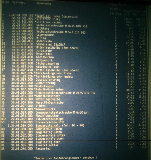

Hier noch die Liste zur Ex Zeichnung (hatte ich letztens leider vergessen)
Ceriani Liste ähnlich Maico MD 50 + 125.jpg (156.54 KiB) 14909 mal betrachtet

Gilles hat geschrieben:
Gute Idee, Andi. :)
Bei meiner Oer-MD muss noch die Bremse vorn optimiert werden. Vielleicht ist das ja im Rahmen des Treffens möglich. Dann bringe ich die Oer-MD mit nach Herrenberg. :D
Super Zeichnung von der Gabel, Norbert. Hab hier eine stärkere Gabel liegen, die evtl. in die Oer-MD eingebaut werden soll. 8-) Cool, jetzt sehe ich schon mal, wie die alte Gabel ausgebaut wird.
