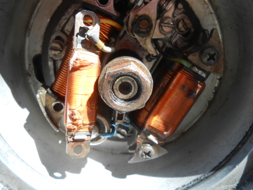

Hallo MD-Freunde,
das Polrad ist ab (Dank des Polradabziehers). Die Schraube war sehr fest
. Zündzeitpunkt haben wir versucht einzustellen (mit einer Schieblehre) und oberen Todpunkt bestimmt. Zum Glück haben wir eine Reparaturanleitung. Dann haben wir die Kontakte eingestellt, diese öffnen nun beim Drehen des Polrades. Funke ist da, aber sie läuft nicht. Vielleicht die Zündspule? Vergaser ist gereinigt. Läßt er sich nur bei laufenden Motor einstellen?
Wer hat eine Idee warum meine Nr.3 nicht starten will?
Als das Polrad ab war, hab ich gesehen, daß die Spule vorne links nicht mehr ganz ok. ist, die mit dem weißen Kabel. Aber ich glaube, die hat nichts mit dem Starten zu tun.
Grüße Diana
Grüße Diana

Hallo Diana,
das ist die 5 W Rücklichtspule, die hat nichts mit dem Funken zu tun. Wurde von den Service - Werkstätten mit Uhu Plus repariert
Aber diese ist wohl in die ewigen Jagdgründe gegangen, also neu machen!
Habt ihr Markierungen für OT und 2,7 - 3 mm vor OT angebracht?
Jetzt die Methode mit der Taschenlampenbatterie, dann sollte die Lampe bei 2,7 - 3 mm vor OT verlöschen und die Zündung sollte erstmal passen!
Wichtig ist auch noch der Abstand Polschuhe zu Umlaufmagneten, aber das später!

Hallo Norbert,
ich denke wir machen das Experiment mit der Taschenlampenbatterie. Das ist auch in der Reparaturanleitung. Markierungen hab ich mit Edding gemacht. Und dann mal gucken...
Die Illusion, Frau könnte da irgendwas allein bewirken (instand setzten, Motor zum Laufen bringen..) hab ich begraben. Ist alles doch nicht so einfach und ich bin froh, daß ich Hilfe habe. Schrauberinnen fallen halt nicht vom Himmel.
