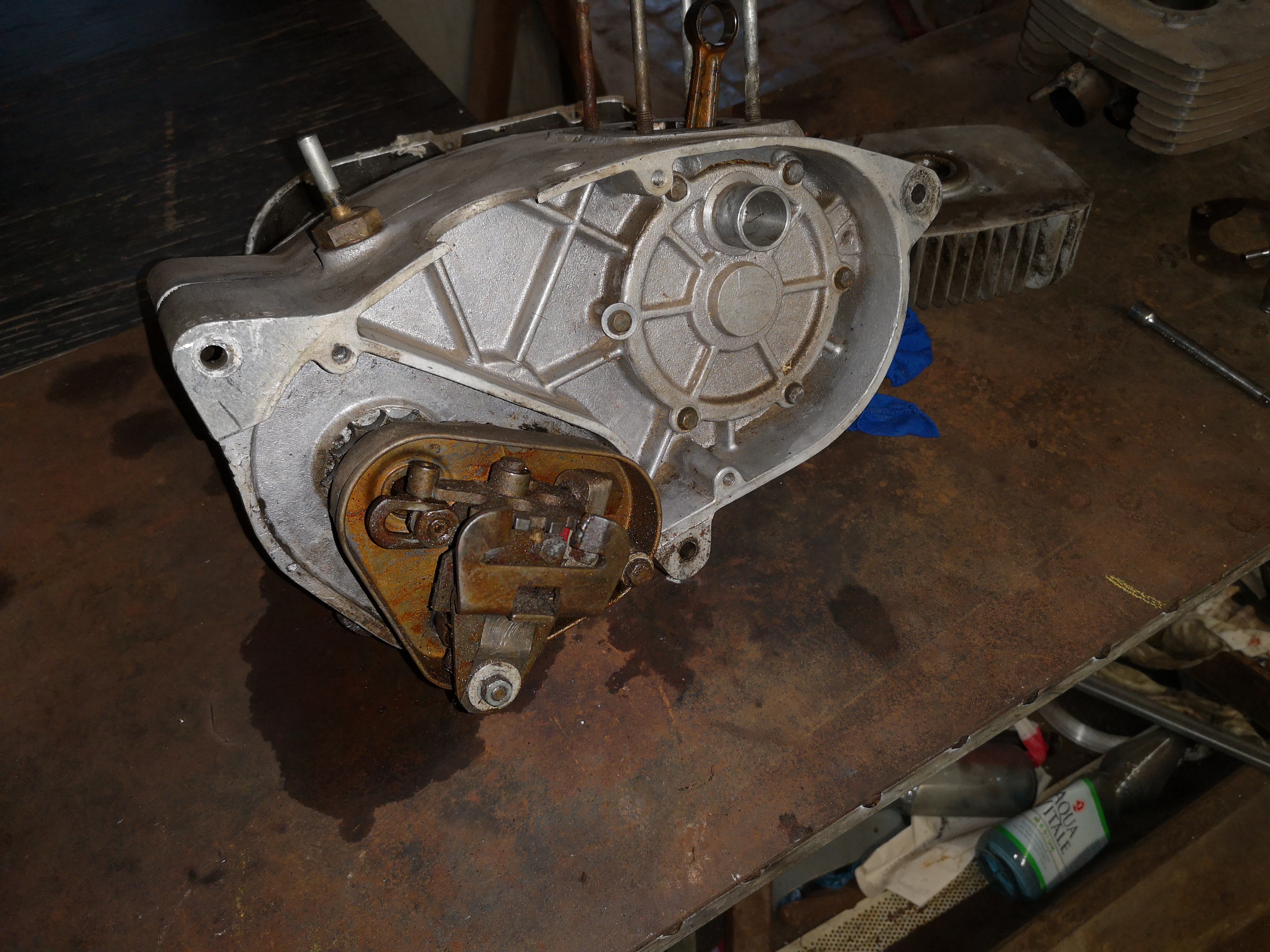

stell doch mal ein Bild von der Drehschieberseite mit Schaltautomat ein. Dann sehen wir doch was das ist.

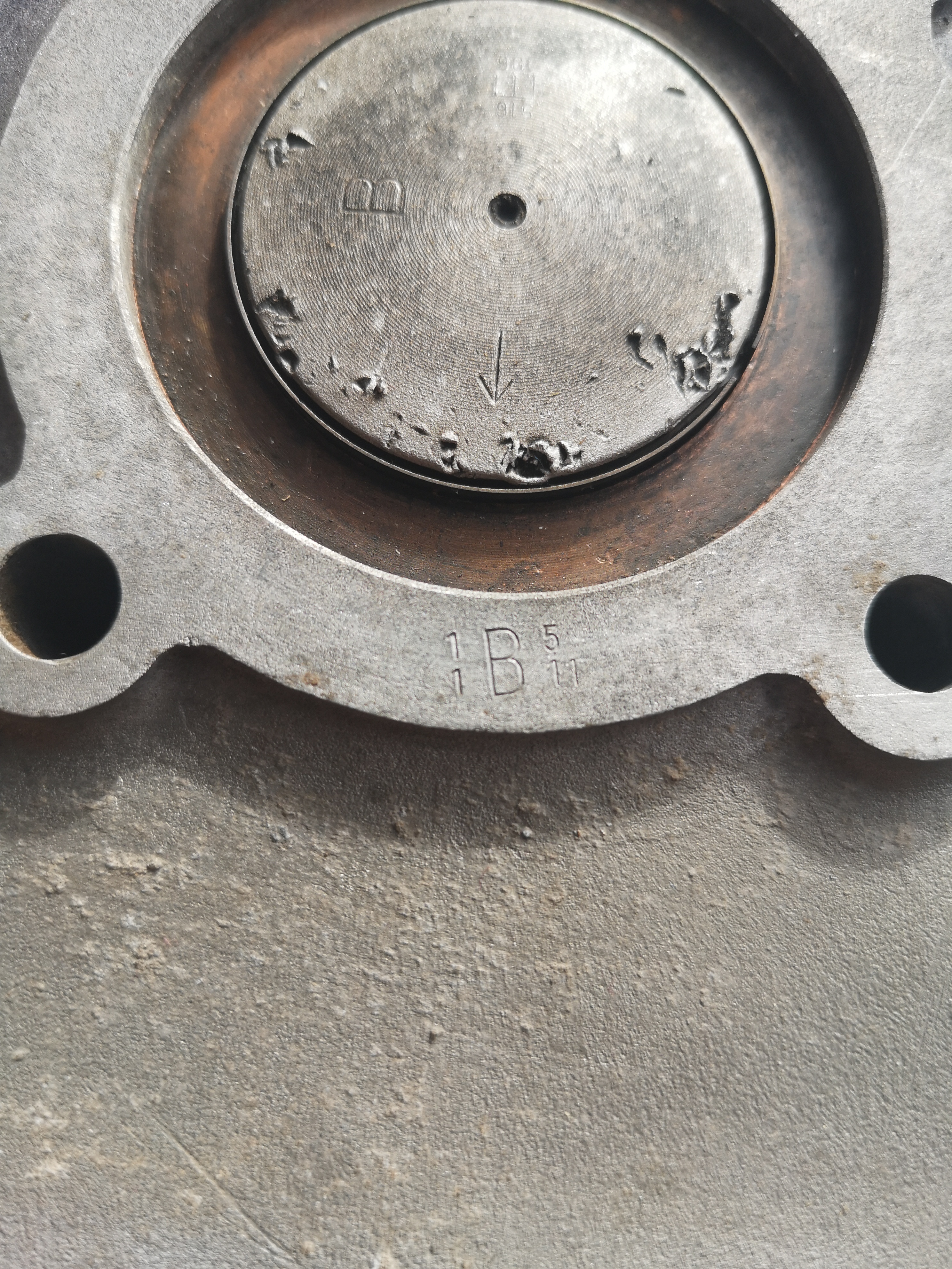

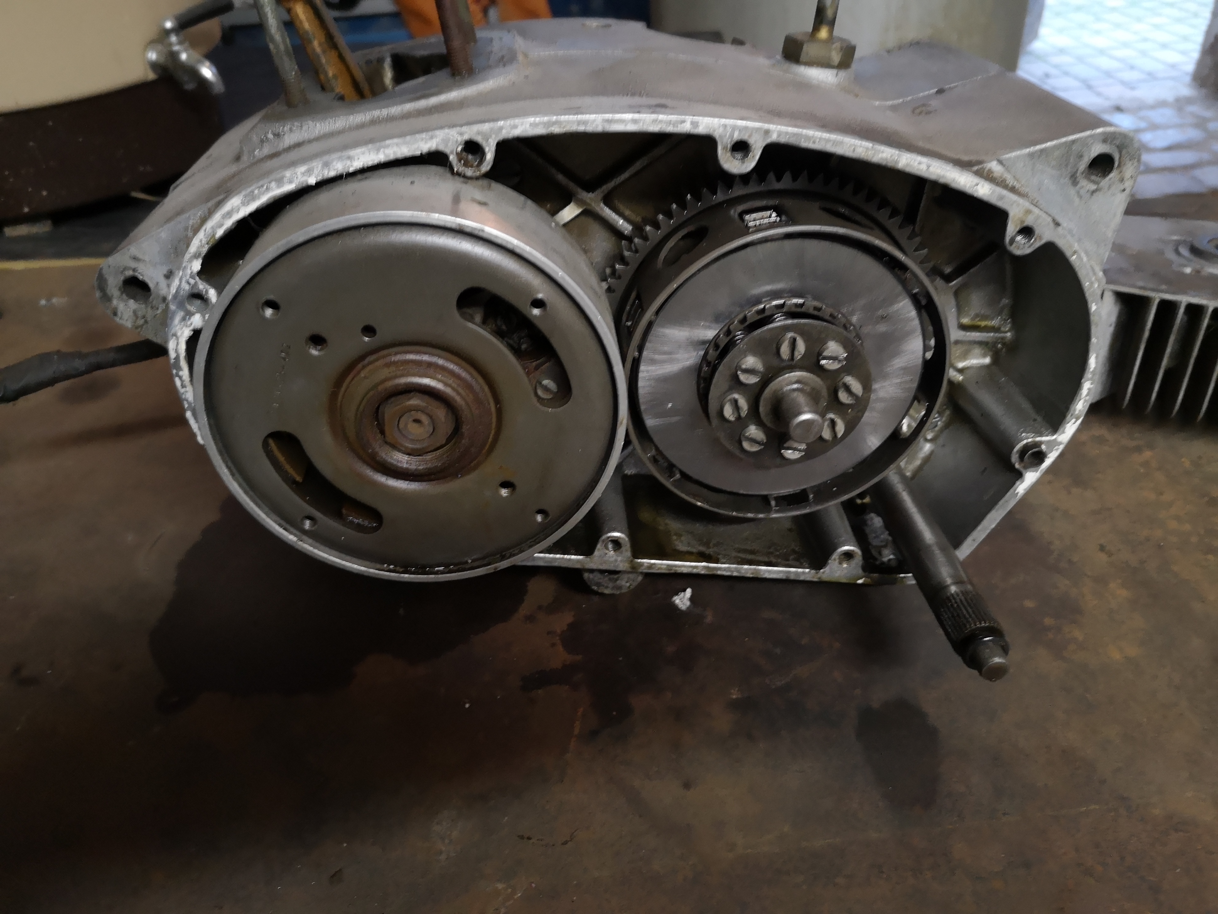

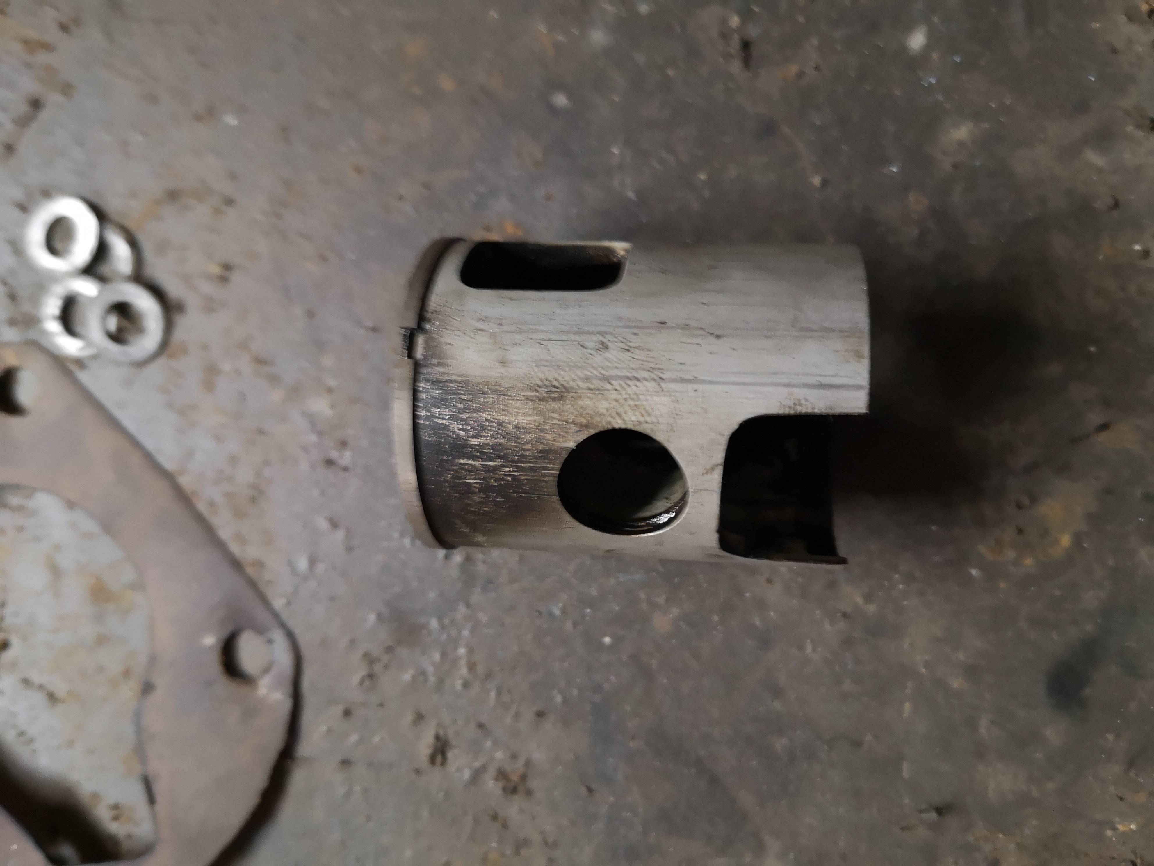

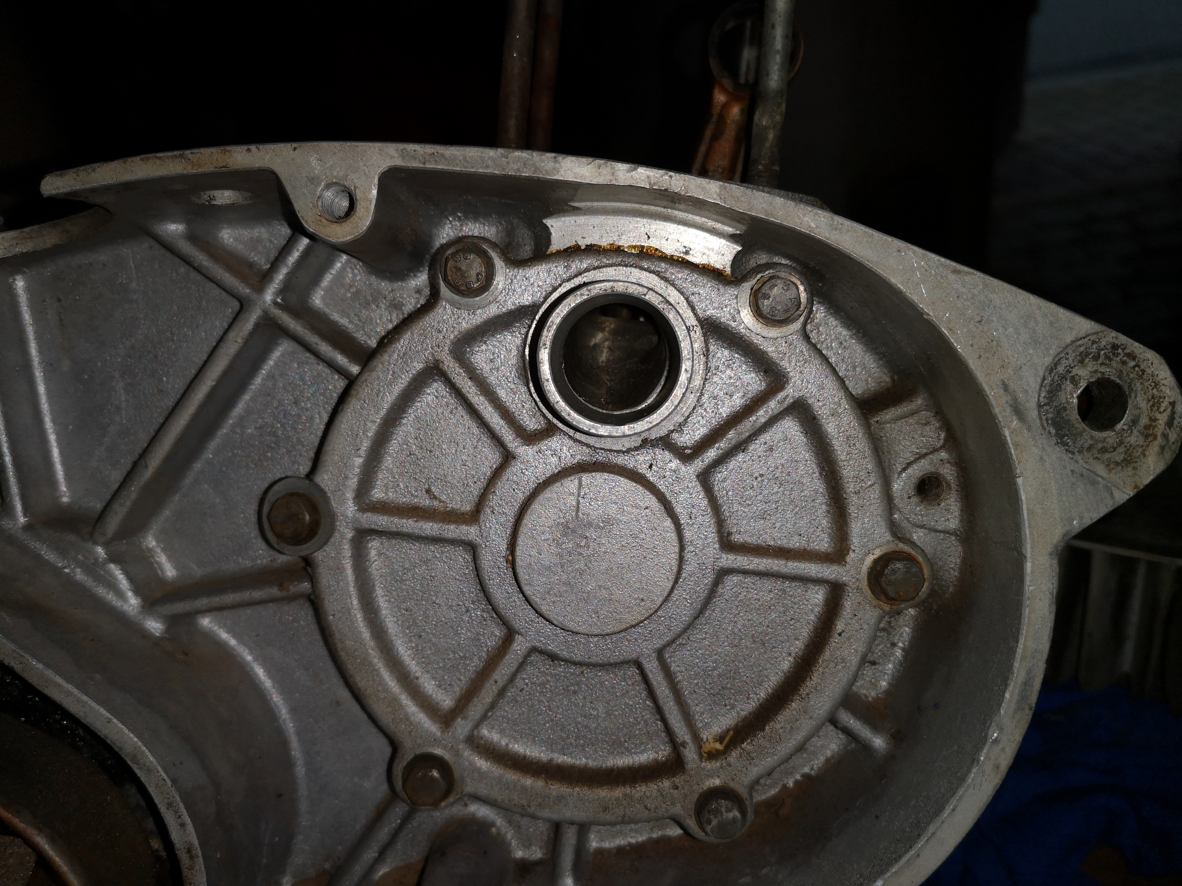

Bin heute mal dazu gekommen noch paar Bilder vom Motor zu machen. Kolbenringe haben so wie es aussieht doch nicht mehr zu 100% abgedichtet.
Bei ebay werden gerade Übermaß Kolben angeboten, bin am überlegen ob ich mir den C oder D Kolben bestellen soll. Wer weiß wann man mal wieder an originale Übermaß Kolben kommt.

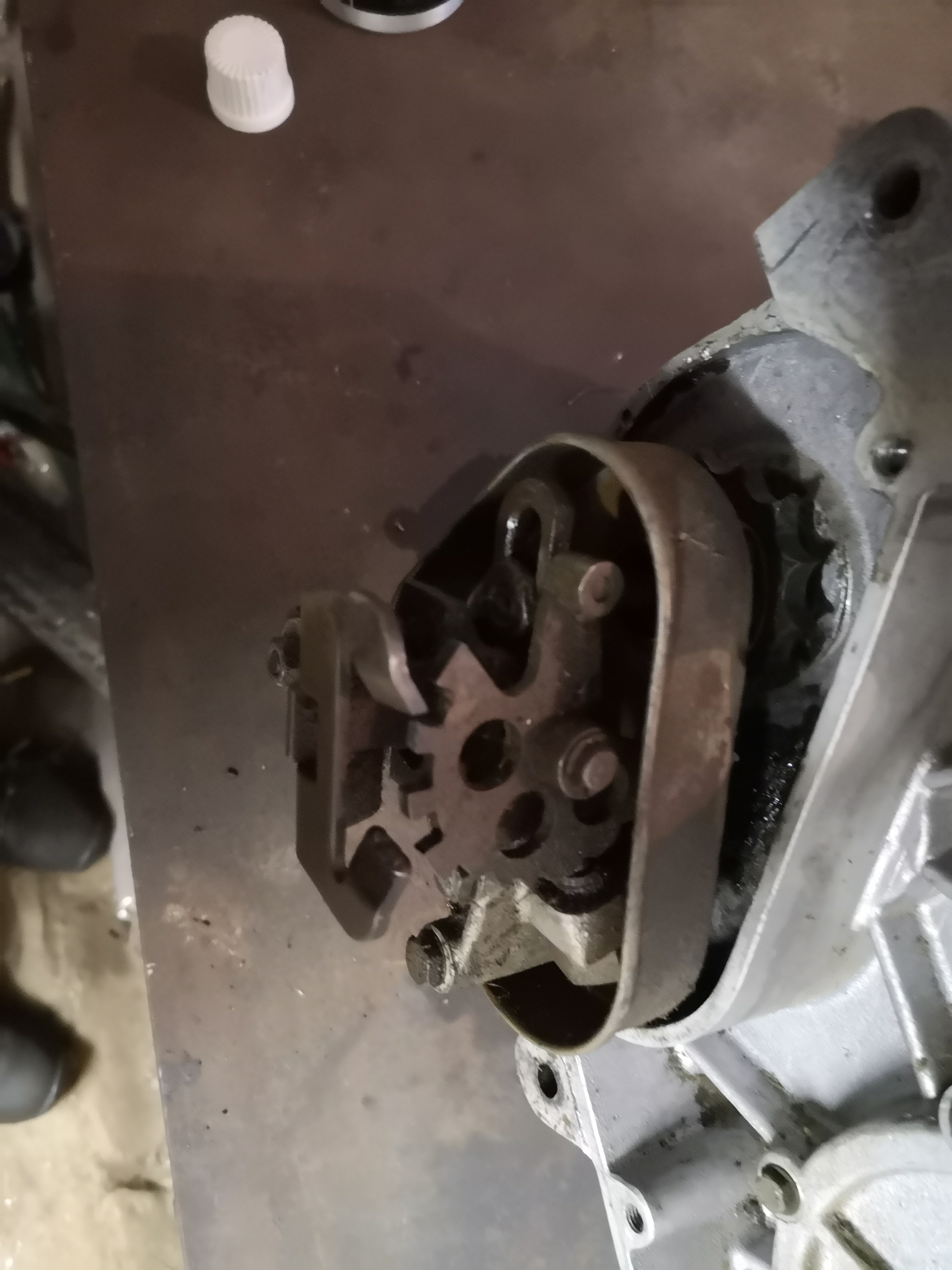

Re: Bald neuer Besitzer
das ist ein Fünfgang Getriebe. Die Schaltklinke ist total abgenudelt. Greift die Klinke denn noch in die Zähne der Schaltscheibe und bewegt dann noch die Schaltstange?
Wenn man das Ritzel ansieht, erkennt man schnell das da mal ein Barbar gefahren hat. Wie kann man so brutal das Material abnutzen?
Das erinnert mich an die Bilder, die Günter kürzlich von den /B Ritzel eingestellt hatte: Kette spannen wie ein Flacheisen
Zyl./Kolben: Bohrung und Kolben messen (lassen), Laufspiel feststellen (Soll 0,035 mm), Kreuzschliff beurteilen, evtl. kann man die Hartchrom- bzw. Nikasilbeschichtung honen (mit Diamant) lassen.
Wenn sich die Schaltstange bewegt, müßte sich der Ziehkeil in die entspr. Kerben der Losräder legen und Kraftschluß herstellen. Wenn dem nicht so ist, hat es verm. den Ziehkeil zerlegt.
Die Klinke greift gerade so noch, aber muss dir schon recht geben, die ist wirklich runter gerockt
Gibt es da denn noch Ersatzteile? Oder muss man (was ziemlich aufwendig wäre) aufschweißen um das Original Teil zu erhalten?
Hab auch nicht schlecht gestaunt als ich das Ritzel gesehen habe.
Die Kette war auch von vornherein zu kurz, kettenspanner waren so locker wie es ging und trotzdem war die Kette deutlich zu gut gespannt.

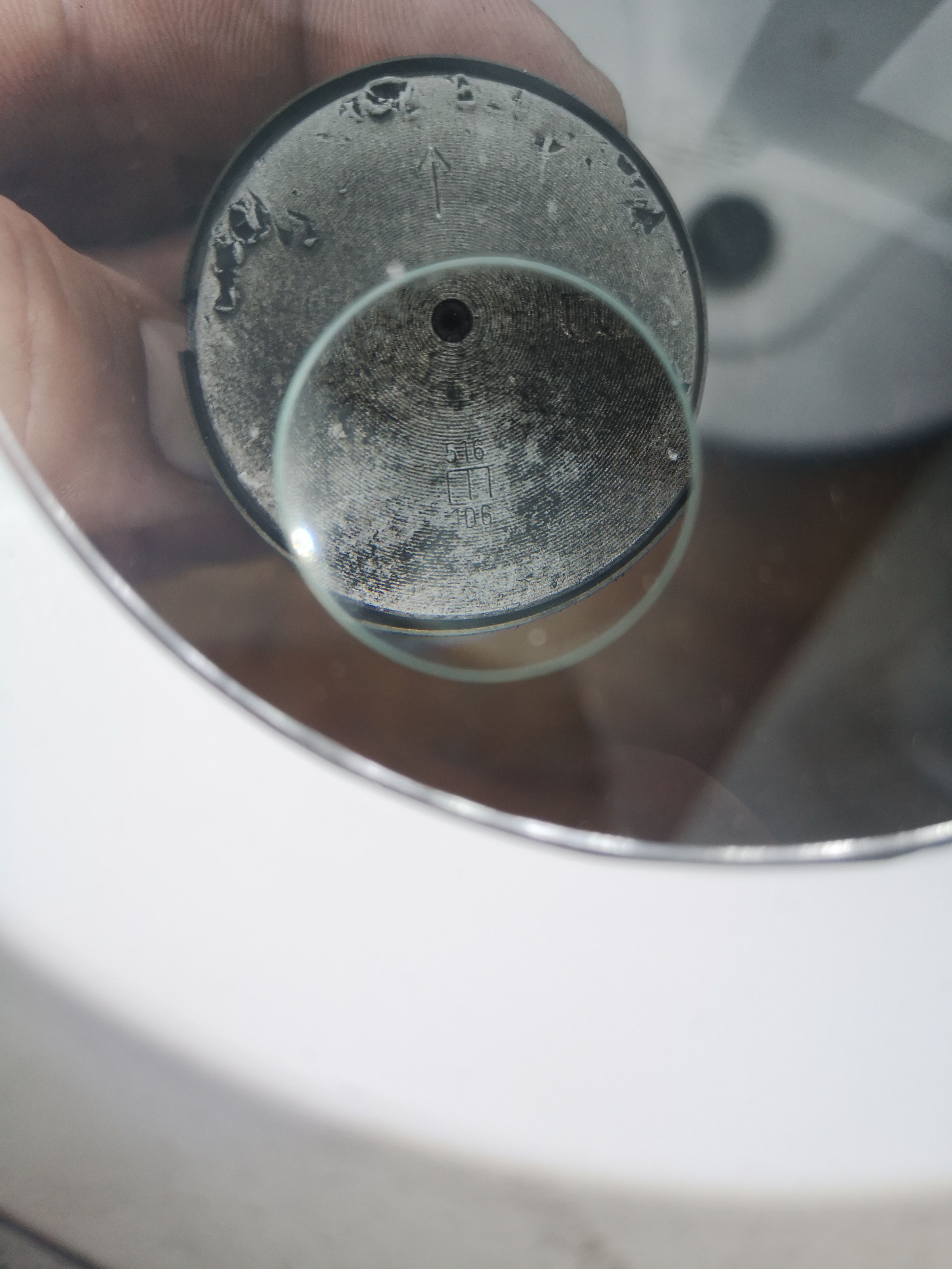

Heute hab ich mal Zylinder und Kolben vermessen.
Zylinder hat 38,015mm und das sogar ziemlich gleichmäßig an mehreren Stellen gemessen.
Kolben hat wenn man unter dem Kolbenring misst 37,864 und weiter unten hat er dann 37,917
Hab auch beides ordentlich sauber gemacht und inspiziert. Was bedeuten denn die Gravuren die zusätzlich zu den Kennbuchstaben auf Kolben und zylinder sind?
du hast also ein Laufspiel von ca. 1/10 mm! Soll ist 0,035 mm! Das ist weit außerhalb der Toleranz.
Der Kolben wird in der Regel an der dicksten Stelle gemessen. Zyl. in Nord-Süd- und West-Ost Richtung, oben, mitte, unten.
Der "B" Zyl./Kolben sollte im Neuzustand 37,99 / 37,955 im Durchmesser sein. Die Maße steigen bzw. fallen je Buchstabe um 0,01 mm, wobei der "C" Zyl. genau 38,00 mm Durchm. hat.
Geh zu einem Motoreninstandsetzer der Hartchrom bzw. Nikasil honen kann und versuche einen passenden Kolben "D", besser "E" zu bekommen.
Aber erst muß geprüft werden ob der Zyl. gehont werden kann und auf welches Maß!
