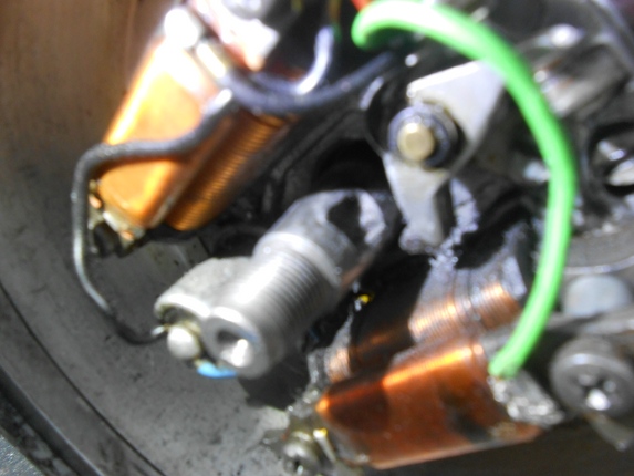

Mir ist das klar.
Normal hat die MD so ein vorsintflutlichen Selengleichrichter ( viereckig).
War bei mir auch,habe ich evakuiert,da die Dinger einen dermaßen üblen Wirkungsgrad haben.
Entweder eine Gleichrichterdiode rein oder gleich ein Laderegler,der das mit übernimmt.
Dieter,klemme das Ding ab.
Eventuell ist es auch eine Diode,die aber im Eimer ist.
Den sonst würde das Ding nicht zur Zündschloßheizung werden.
Nach kürzester Zeit hat das Pertinax schon geduftet.

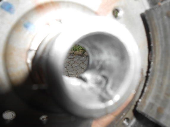

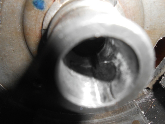

heute hatten wir ein bisschen Zeit für Gute. Das Polrad viel angerichtet
. In der KW klafft ein Loch und das Polrad sieht auch nicht besser aus (Loch mit Wölbung). An die Stelle der KW kommt man kaum dran. Oder muss die KW ausgebaut sein?
Der Schaden erscheint mir groß. Ich glaube nicht so richtig, dass man das hinkriegt. Der Dieter versucht mit einer flexiblen Welle mit Schleifaufsatz. Oder doch was für Klaus, den KW-Fachmann aus Hamburg?

- Beiträge: 3032
Re: Die MD vom Treffen in Oer
Hallo Diana,
Lichtmaschine ausbauen! Mit feinen Feilen ist genauer arbeiten!
Da war das Polrad lose, auf jeden Fall hat der Konus nicht ordentlich getragen.
Ist Fummelei bis der Konus wieder trägt. Am einfachsten ist es die Kurbelwelle mit Stempelfarbe anzumalen, dann das Polrad drauf und von Hand drehen. Die Stellen die blank werden stehen zu hoch müssen weg, mit dem Schleifen immer feiner werden bis die ganze Konus beim Drehen mit dem Polrad blank wird. Dann nochmal mit Ventilschleifpaste drehen. das so lange wiederholen bis die Fläche gleichmäßig blank wird. Die Scheibenfeder kann man anschließend weg lassen ist nur eine Montagehilfe, mit dem Edding je einen Strich machen wo die Nute ist, dann die Striche übereinbringen Mutter drauf und anziehen. Besser ein Polrad nehmen das innen nicht vermackt ist sonst muss man dort die Fläche auch nacharbeiten. Meine Md hatte damals das gleiche Problem.
