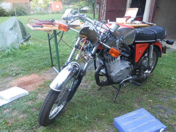

Kabelbaum Oer-MD
Gestern haben wir die Kontakte gesäubert und dort die Kabel angelötet. Ein Geduldspiel mit viel Fingerspitzengefühl und Konzentration.

Sieht schon mal gut aus,auch der Vergaser.Wieder ein 1/26/121 ?
Sieht so aus als wenn da Jemand den Kicker durch Schweißen verlängert hat.
Die MC Kicker waren anders.
Rein äußerlich waren die MC Fächerzylinder bis die MD eingestellt wurde gleich.
Nur waren die ersten MC unlackiert und später komplett schwarz.Bei den komplett Schwarzen gab es keine MD mehr.
Da der Zylinder noch schwarz lackiert und polierte Rippen hat würde ich auf MD tippen 73-75 Herstellungsjahr. Die MD Zylinder waren mit den MC völlig identisch,bis die Produktion der MD eingestellt wurde.
Die MC Motoren mit Schwanenhals hatten noch weiter gekürzte Rippen,wurden aber nicht auf der MD verbaut.
