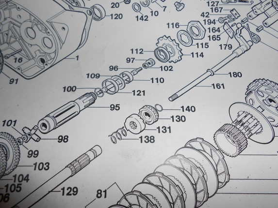

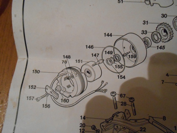

vielen Dank für die Tips. Das mit dem Druckluftschlagschrauber ging super. Ritzel ist ab. Für das Polrad habe ich eine Abziehvorrichtung
gebaut. Ein Teil von der Zündung war gerissen. Der Korb mit der Nummer 144 in der Explosionszeichnung. Ist dieses Teil noch erhältlich?
Hat eigentlich Jemand eine Legende zu der Zeichnung oder weis wo eine erhältlich ist? Die Nummer 146 ( wohle eine Dichtung für diesen
Korb) war nicht vorhanden. Es war mit Silikon o. ä. abgedichtet. Explosionszeichnung liefere ich in Kürze nach.

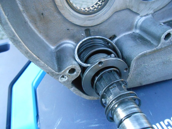

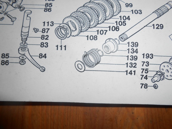

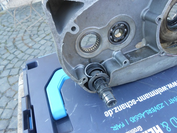

Der Motor ist zerlegt. Die Mutter zur Sicherung des Ritzels auf der Kurbelwelle ( Primärtrieb ) hatte eine Kerbe von einem Meisel o . ä. .
Wurde wohl beim Einbau mit Meisel u. Hammer angezogen. Habe ich auf die gleiche Weise gelöst. Die ist hin und muß ersetzt werden. Welche
Bezeichnung hat die und gibt es die noch als Ersatzteil. Die Kickstarterfeder hatte sich wohl aus ihrer Aufnahme an der Kickstarterwelle
gelöst, stark deformiert, nicht mehr brauchbar. Weiß jemand weshalb sich die Feder löst? Tritt dieses Problem öfter auf ? Vielleicht läßt
sich das ja verbessern. Für die Kickstarterfeder gibt es zwei Aufnahmepunkte im Gehäuse. Auch die Aufnahme an der Welle hat zwei Bohr-
rungen. Wieso das? Der Rest des Motors ( Lager, Zylinderlauffläche etc. ) sieht, soweit ich das beurteilen kann, annähernd neu aus.
Da haben wir wohl mal Glück gehabt. Die Teile 155, 139 u. 140 muß man wohl auch erneuern. Bilder stellt Diana ein. Meine Motivation
ist im Moment wohl etwas größer. Vielleicht erwecken wir die Maico schneller als gedacht wieder zu neuem Leben.

Re: MD250LK/Kickstarter
Dann hier noch die Bilder von der unmotivierten Diana, die heute im Garten war, die letzten Tomaten und Kohlrabi erntete und Holz gestapelt hat
- comp_Operation Kickstarter 250er 007.jpg (95.17 KiB) 19718 mal betrachtet
- comp_Operation Kickstarter 250er 006.jpg (93.02 KiB) 19718 mal betrachtet
- comp_Operation Kickstarter 250er 011.jpg (95.72 KiB) 19718 mal betrachtet
- comp_Operation Kickstarter 250er 010.jpg (97.74 KiB) 19718 mal betrachtet
- comp_Operation Kickstarter 250er 009.jpg (95.61 KiB) 19718 mal betrachtet

Ui Kickstarter Feder gebrochen,oder überspannt.
Nein Dieter eigentlich gibts damit keine Problem,die meisten Problem entstehen durch "drauf los basteln".
Die Md 250 ist Bastelwerk von Maico mit vielen 125er Teilen etc.
Die Teile habe ich alle da,und stammen aus der Schlacht MD aus Zotzenbach.
Die Wellensicherungsringe gehen eigentlich nicht kaputt.
KIckstarterfeder wird so montiert.
Die Bohrung,wo die Feder rein kommt,der MD 50 125 Montageanleitung.
Ich habe dort keine Dichtung,nur Dirko genommen.
Der O-Ring ist eine Katastrophe zu montieren,ich bin gescheitert.
Obwohl ich behaupte,nicht ungeschickt zu sein.
Als Gas-Wasser- Sch--- kannst Dir gleich ein 1/2" Rohrstück abschneiden,das zum Kickstarter vorspannen,zwischen Welle-Gehäuse , Kickstarter montiert wird.
Bis der Kicker vorgespannt und ist und das Gehäuse montiert und der Anschlag drin ist.

Über die Zweite Bohrung gibt es bei Maico keine eindeutigen Auskünfte. Falsche Bohrung überspannt oder zu schwache Rückholkraft. Beides ist wohl möglich.
