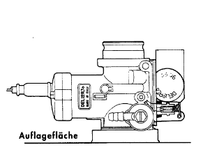

bist du mit deinem Leistungsproblem schon weiter gekommen? Hab heut mal von meiner MD 250 den Vergaser in Augenschein genommen und festgestellt das der Auifbau des Schwimmers mitsamt Nadel identisch mit den Dell Ortho Vergasern ist. Bei den Italienern wir zur Kontrolle des Benzinniveaus im Vergaser ein Mass angegeben, bei den Bingvergasern müsste der Abstand sofern alle den gleichen Schwimmer und Nadel verbaut haben, bei allen Motoren die mormal laufen innerhalb einer gewissen Toleranz sein. Falls das Mass dann nicht erreicht wird, kann man es einstellen, indem man vorsichtig an der Lasche an der die Schwimmernadel aufgehängt ist nachbiegt. Habs bei meinem Vergaser nachgemessen, der Abstand beträgt, wenn der Schwimmer auf der Nadel aufliegt, jedoch nicht das federnde Teil der Nadel eindrückt 19,5 mm vom unteren Rand des Vergasergehäuses gemessen. Sollte das Mass bei dir wesentlich geringer sein ist der Benzinstand in deinem Vergaser zu hoch und das Gemisch ist zu fett. So war es bei meiner MD 50 auch, die lief im Stand leidlich hatte aber über den ganzen Drehzahlbereich keine Leistung. Hab daraufhin auf anraten des Bingspezialisten Ritzerfeld in Nürnberg, in die Schwimmernadel des Vergasers unterhalb der Originalkerbe bei 2 und 2,5 mm noch Kerben eingedreht und probiert, siehe da die Kleine rennt nun wie die Feuerwehr. Mess es mal nach und probiers aus.

Habe heute das Maß am Vergaser überprüft.
Habe den Originalvergaser, aber bei mir ist das Maß circa 25mm.
Welchen Vergaser hast du?
