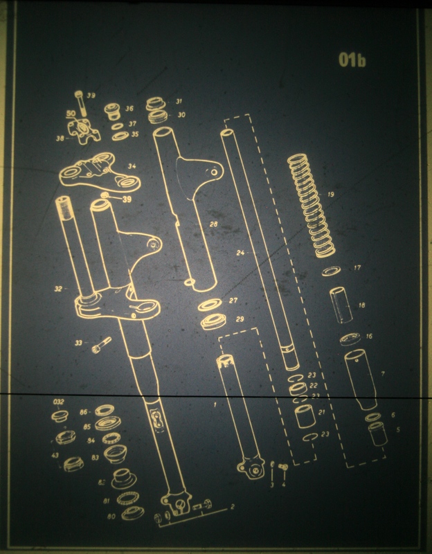

rk88 hat geschrieben:Das einzige was mir fehlt ist die Gabel dafür brauch ich jetzt erst mal einen XXL- Innensechskant :o . Kann mir jemand die Größe sagen?
Inbus 9 mm, ist nicht in jedem Baumarkt Satz vorhanden, also kaufen und bloß nicht mit zurechtgeschliffenem 10 mm o. ä. probieren!
rk88 hat geschrieben: Ist soweit eine Marzzochi wie ich gehört habe.
Du hast eine Ceriani Gabel. Die Marzocchi kam erst in 1972.
Hier noch eine Ex Zeichnung:
Ceriani 25 mm ähnlich Maico MD 50+125.jpg (204.41 KiB) 14703 mal betrachtet

Re: Wiederinbetriebnahme MD 125 SS
Beitrag von rk88 » Mi 17. Aug 2016, 12:14
Norbert hat geschrieben:Hallo,
Besten Dank! : )

Mein Ceriani Gabel hat ein Leck und ich bin interessiert wie du deine Gabel zerlegt.
Kannst Du einige Fotos machen ?

ich habe auch einen alte ET List und die Zeichnung von Maico.
Aber besser wie die von Norbert seine, ist von die Maico auch nicht.
Es stehen zwar die Bezeichnung auf einer Liste daneben,aber keine Bemaßungen.
Es ist natürlich ungemein förderlich wenn schon vor dem Zerlegen Dichtungen/Simmering besorgen könnte.
Tja Gilles da mußt Du halt mal ran. :mrgreen:

Aber Norbert hat ja eine super Explosionszeichnung der Gabel hochgeladen mit der sollte es ja problemlos machbar sein. Die Frage wird eher sein woher man Ersatzteile bekommt. Ich kannte den Hersteller gar nicht, den gibts bestimmt auch nicht mehr oder? Wenn wir gerade beim Thema Gabel sind, da stehe ich noch vor einem kleinen Rätsel. Es geht um die Tachowelle, ich habe beide Enden abbekommen, sowohl der Nabenabtrieb als auch oben am Tachogehäuse, nur passt die Welle weder oben noch unten durch die Befestigungsöse an der Gabel, wurde die nach dem Einbau verpresst an einem der Enden oder konnte die damals zaubern? :D
@Gilles
Ich werde versuchen Bilder zu machen.
