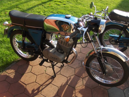

eine schöne Maico hast du da Andi. Meine MD 125 ist auch von 1973 mit Rahmennummer 811041 und Motornummer 812465\6 und ist nicht restauriert. Alles original erhalten
