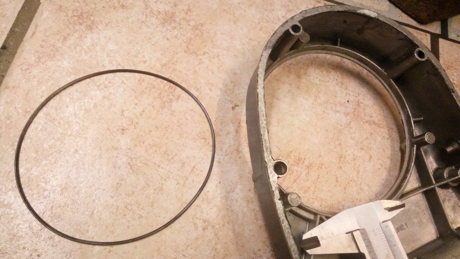

Hätte gerne alles zusammen gebaut. Im Ersatzteilbuch habe ich jetzt gesehen, dass eine Dichtung fehlt: Die Limagehäusedichtung gegen den linken Seitendeckel. Wo bekomme ich diese her oder kann mir jemand von euch die Masse nennen?
Re: Kupplung ohne Gegendruck
Beitrag von Gilles » Di 12. Nov 2019, 23:21
Hallo
ORing 1,8 mm x 127 mm habe ich gemessen auf ein gebraucht Dichtung (127 ist aussen Dichtung oder Gehause innen)
Habe noch nicht gesucht ob man sowas finden kann.
Mann kann aber 'Seil Dichtung' kaufen und sein ORing bauen und mit Hylomar "kleben" zum Beispiel...
Beitrag von Gilles » Mi 13. Nov 2019, 00:58
Recht Deckel + Lima Dichtung MD250LK

Gilles hat geschrieben: ↑
ich habe auch schon einige O-Ringe die es nicht im Handel gibt aus Meterware NBR gemacht, das funktioniert!
Ich klebe die Schnittstelle mit Sekundenkleber. Ich denke Caoutchouc Nitrile ist NBR.

wenn du den O-Ring im Industriebedarfhandel vor Ort nicht findest, die Fa. Landefeld hat einen 2,0 x 123 Innendurchmesser im Angebot, gibts als NBR oder auch in temperaturbeständigen Material.

Hallo zusammen, vielen Dank für die Tips! Habe nun anstatt NBR-Schnur eine dichte, weichere Neoprenschnur genommen und die mit Dichungsmasse reingeklebt. Funktioniert bis jetzt gut. Habe aber auch von Landefeld NBR-Schnur da, falls es nicht dicht sein sollte. Aber das wichtigste ist, dass die Kupplung wieder super funktioniert! Also es gehört der lange 20mm-Pilz rein, egal ob mit M8 Gewinde oder Sicherungsring. Mit Messerfeilen müsste ich noch den Vielzahn des Kupplungshebels nacharbeiten, der ging überhaupt nicht auf die Welle. Moped läuft wieder und klackert durch die neue Primärkette nicht mehr. Hört sich richtig gesund an. Schlägt beim Ankicken noch heftig zurück. Hab‘s zwar nach Anleitung eingestellt, muss trotzdem etwas die Frühzündung zurücknehmen. Demnächst wieder mehr.
