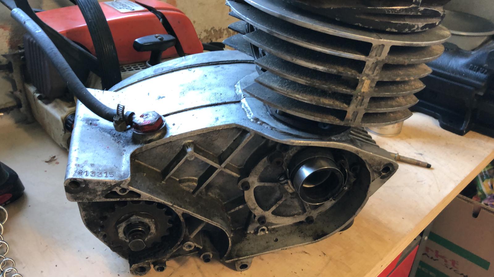

Wir haben ind er Scheune Nochwas gefunden denke das ist auch Rs oder

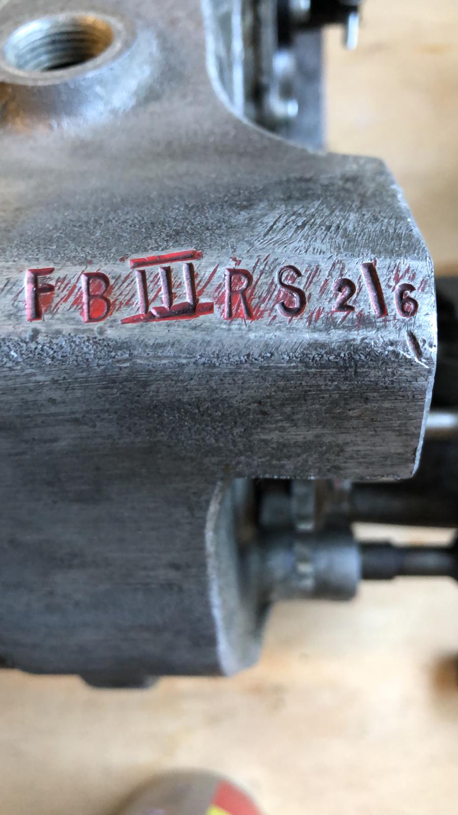

Das wäre er

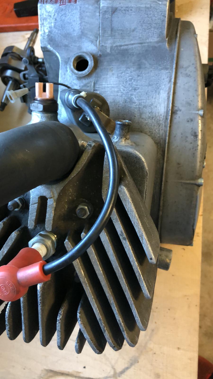

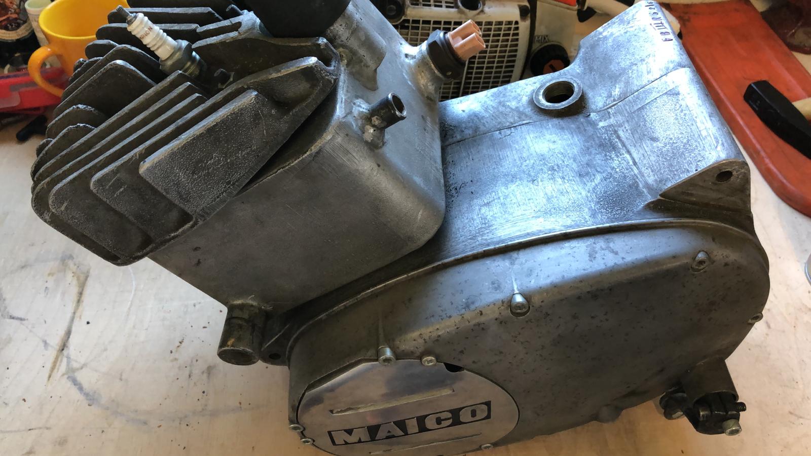

Und n och was wo ich keine Ahnung habe was das ist wäre Super ein paar Infos zu bekommen
