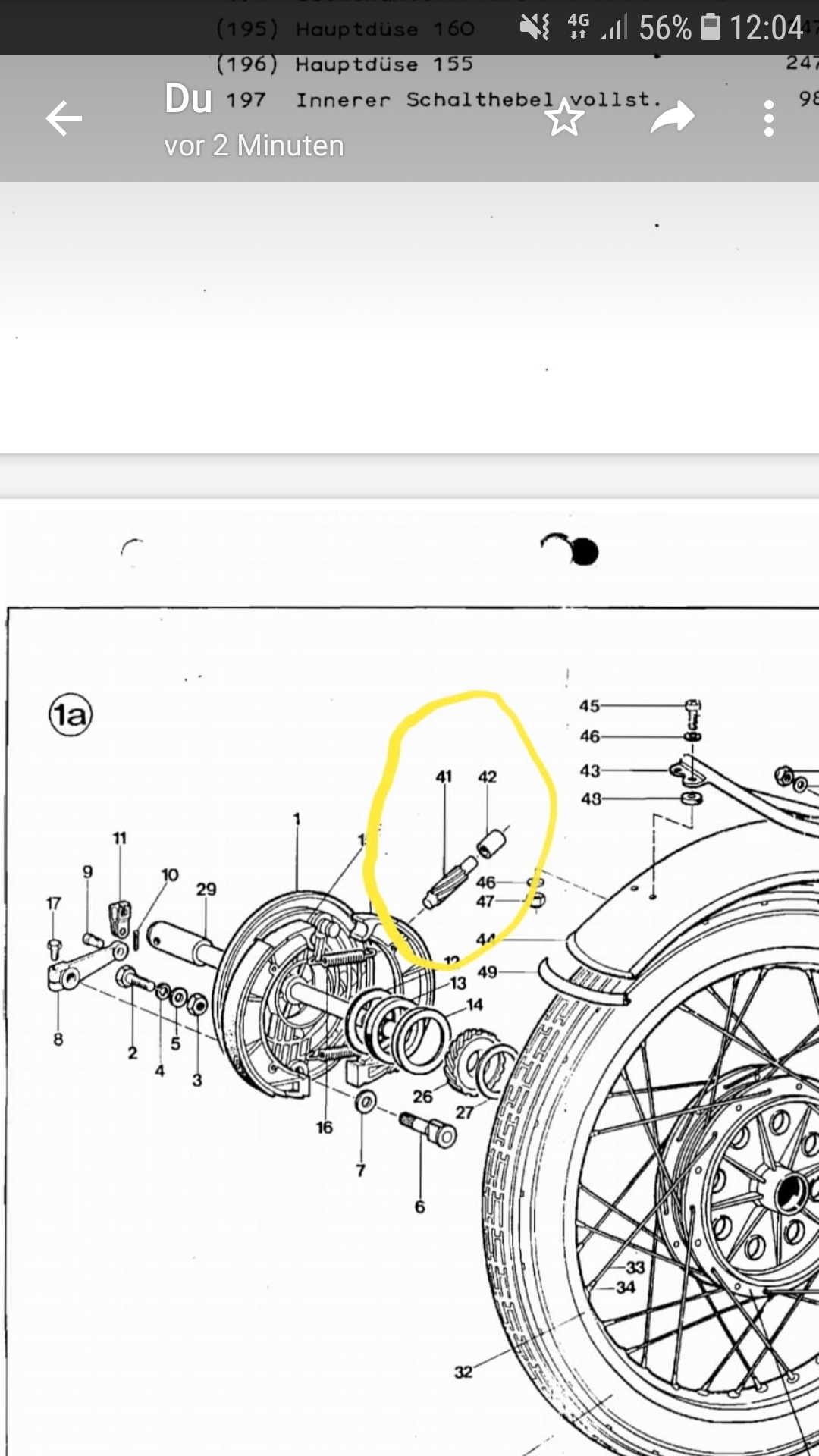

Leider Fehlt mir unter anderem die Schnecke für den Tacho antrieb, sowie die dazugehörige Buchse.

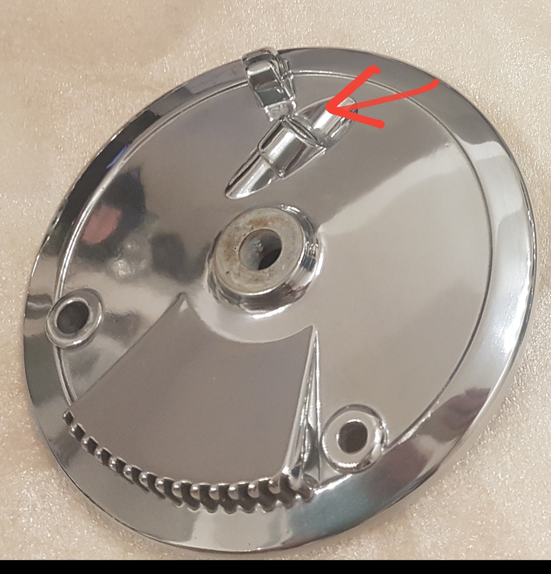

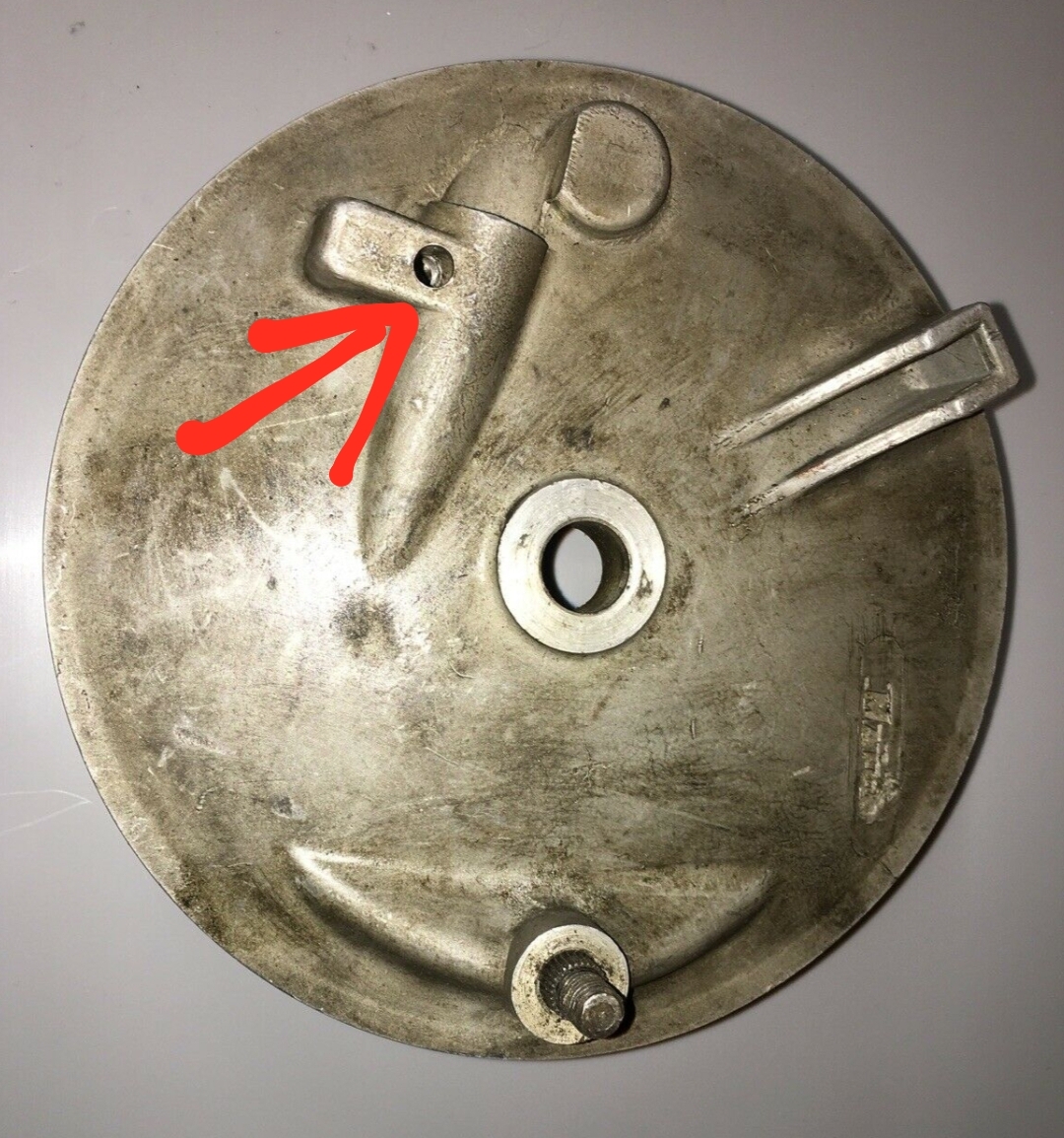

Bei der Bremsankerplatte der M250 B scheint es zur Sicherung / Positionierung der Schnecke einen Bohrung ( für Splint oder Schraube) zu geben. Oder dient die Bohrung gar als Schmierbohrung für die Schnecke.
Diese Bohrung ist bei der Bremsankerplatte der MD 250LK jedoch nicht vorhanden.
Wird die Tachoschnecke hier lediglich durch die Buchse und Tachowelle in ihrer Position gehalten?
Ich werde mir eine Tachoschnecke der M250 B Blizzard kaufen und testen ob diese passt und berichten.
Beste Grüße
Bei den M- Modellen ist die Tachowelle nur gesteckt wird deshalb mit einer Hülse und einer Schraube fixiert.
Bei der LK hat die Tachowelle ein Außengewinde das wird mit dem Innegewinde in der Bremsankerplatte verschraubt.

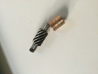

....habe in der Teilekiste gegraben
Schnecke+Hülse
Falls Du es noch brauchst, einfach melden.
Gruß Klaus

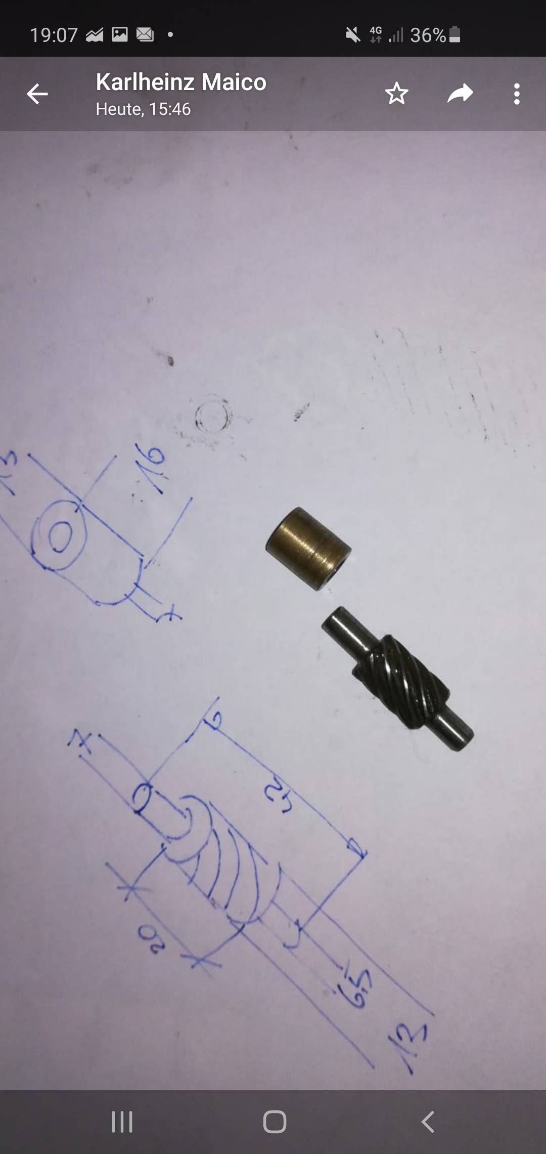

Ich habe hier nochmal die genauen Maße der Schnecke von einem Maico MD 250LK Besitzer erhalten. Ist sicherlich für den Einen oder Anderen, der diese Schnecke ebenfalls sucht, hilfreich. ;)
Beste Grüße Dennis
