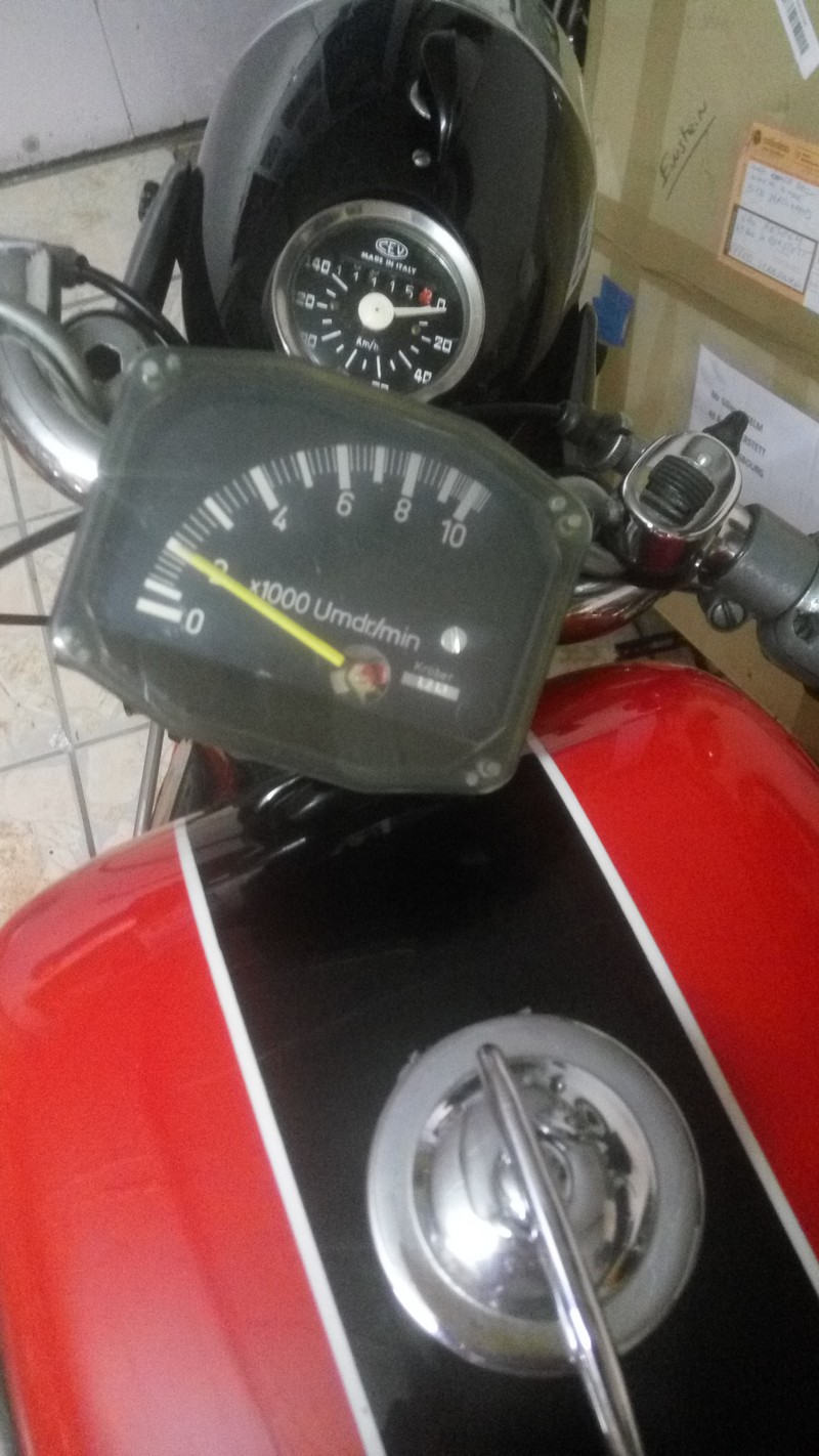

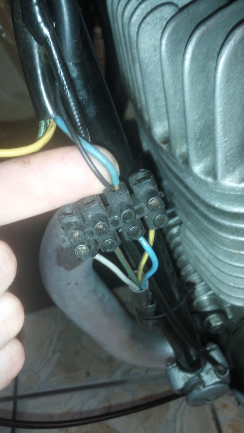

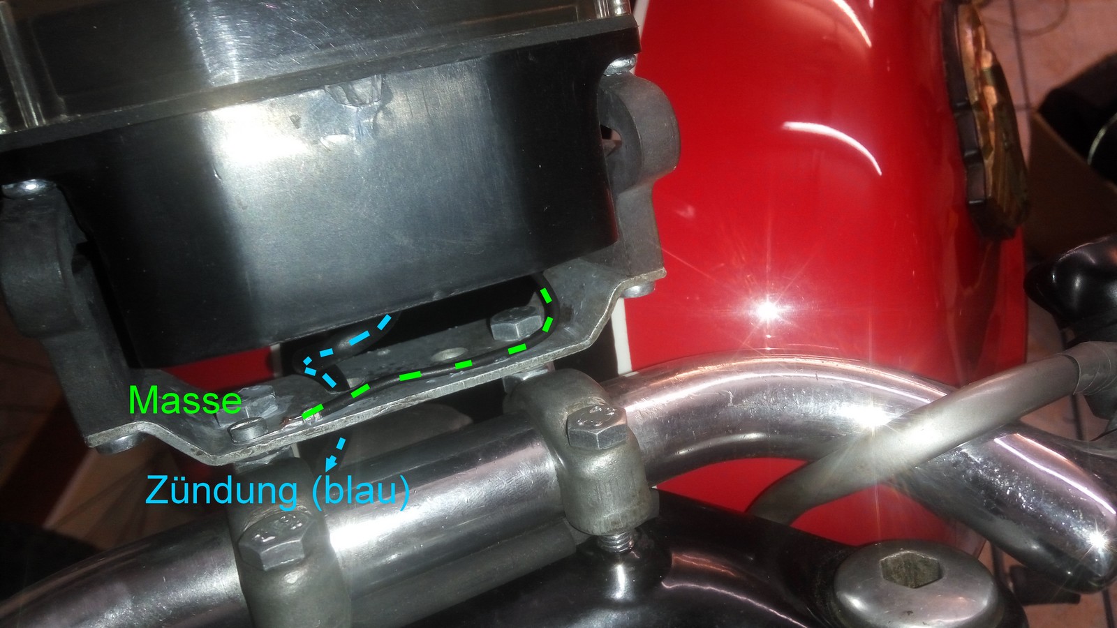

Re: Drehzahlmesser Kröber LZ13 o. C21
Hallo Dieter
Ob Batterie oder nicht denke ich nicht dass es etwas ändert.
Mein LZ13 funktionniert so :
- Ein Kabel auf Sockel (Masse)
- Ein Kabel auf "Domino", blau Kable (Zündung)
Einfach und ohne Probleme.
