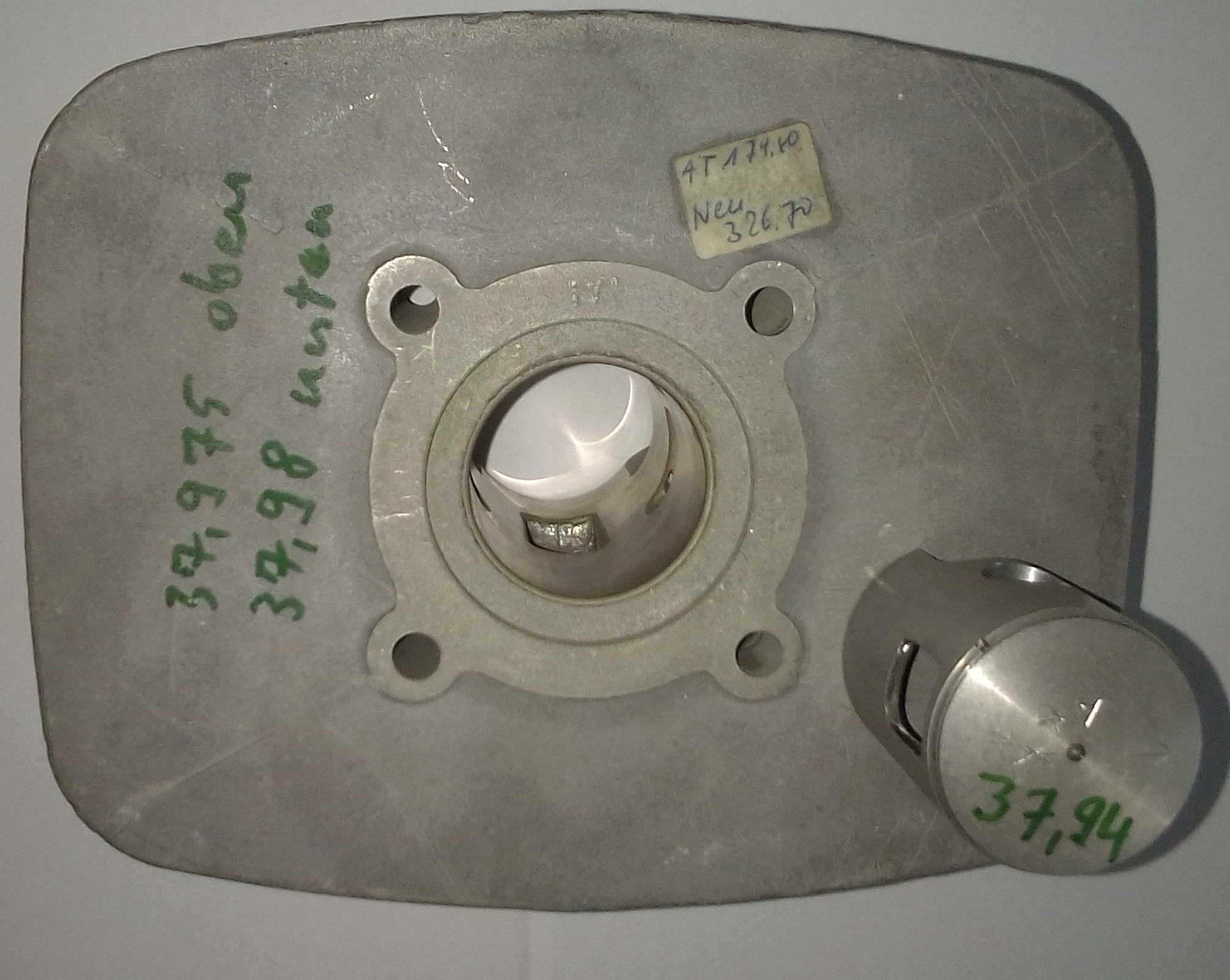

Ich melde mich auch mal wieder zurück.
Hatte die letzten Tage oder Wochen weniger Zeit mich um die Maico zu kümmern.
Immerhin war ich in der Zwischenzeit bei einem Zylinder Schleifer, jedoch hatte der weniger gute Nachrichten.
Zylinder muss neu geschliffen und beschichtet werden. Das ganze soll um die 250€ kosten plus einen neuen Kolben, nochmal 100€. Hab ich erstmal geschluckt.
Ist der Preis angemessen? (einen neuen A Kolben hab ich mittlerweile sogar schon besorgt).
Ebenso hab ich einen Dichtsatz und das Ritzel jetzt in neu da liegen. Fehlen nur noch die ganzen Lager.
Werde zwischen den Feiertagen jetzt mal den Motor öffnen. Mal gespannt was mich da alles erwartet.

in den sauren Apfel mußt du beißen! Spaß kostet
Laß den Zyl. so beschichten, daß der neue originale Kolben verwendet werden kann, - anschließend halt auf das Maß des A Kolben honen.
Von Zubehör Kolben würde ich nach Möglichkeit Abstand nehmen.
Wenn man die aktuellen Preislisten der Instandsetzer studiert, kommt das mit 250,- € hin.
Ich habe vor viiielen Jahren bei Rimotu einen Zyl. machen lassen, kann den Preis aber nicht mehr nennen

Hallo Dominik,
die Fa Rimotu hat vor einiger Zeit den Betrieb eingestellt, gute Arbeit liefert aber die Fa. Zweirad Wiebusch ( ca. 220€, hab da letztes Jahr einen MD 50 Zyl. machen lassen ) oder wenn man viel Zeit hat auch der Uwe Dietrich ( lässt die Zylinder in Italien beschichten MD 250 Zyl ca. 270€, MD 50 müsste man erfragen) ab.

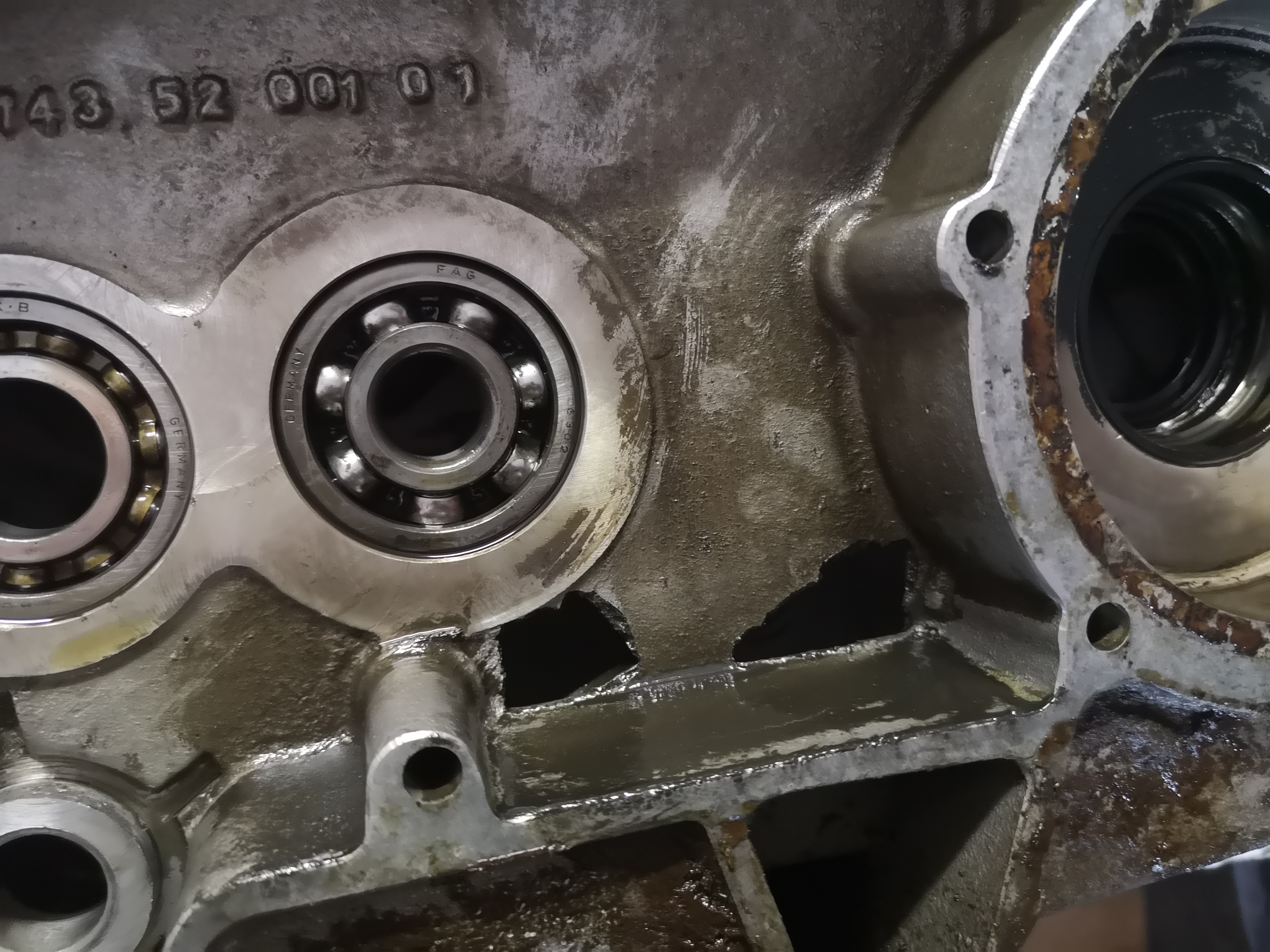

Ist das original so?
- IMG_20200111_114525.jpg (3.13 MiB) 15958 mal betrachtet
Re: Bald neuer Besitzer
Haha Ja, es ist immer ein Überaschung wenn man das sieht, Gehäuse einfach gebrochen so das öl überall kommen kann...
Ich denke auch, man hätte das mit ein mit einer kleinen Feile verbessern können, aber... Time is Money ??

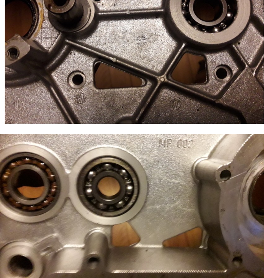

Hier ein Bild von die Kokillenguss Ausführung : die Löcher waren in der Form vorgesehen.

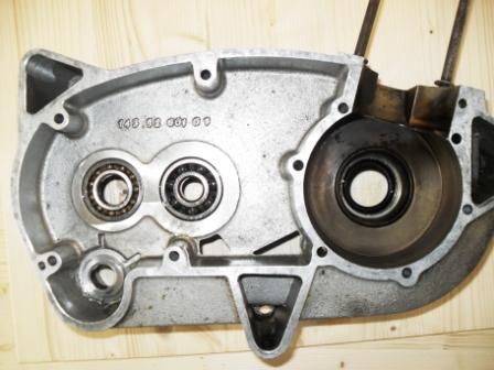

nö, sieht sehr seltsam aus!
125er Sandguß links: Wie sieht das von der anderen Seite aus?
