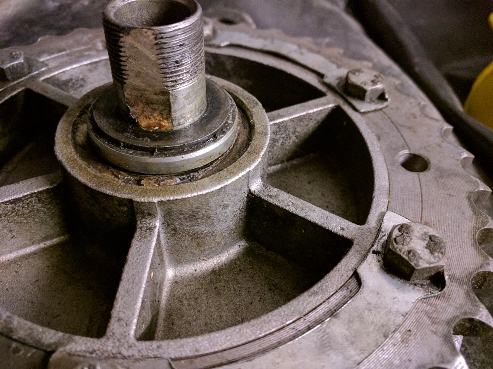

Hinterrad, den Ketten Blatt Träger habe ich gestrahlt und poliert.
Es sind 2 Lager vorhanden und eine Buchse die auf das aussenlager getrieben wird und dann auf dem K’träger zur rechten stossdämpferseite verbaut wird. Muss die Buchse nach innen montiert werden oder dient diese als Distanz für die schwinge? Habe leider keine Fotos gemacht.

Hallo Maik,
hab im Keller rumgekramt und einen Kettenblattträger gefunden. Der von die beschriebene Ring gehört in Richtung Schwinge montiert.
Siehe Bild
Gruss Norbert

Super. Danke. Hatte es vermessen und so auch zwischenzeitlich montiert. Morgen kommen die Räder in den Rahmen

Hallo Maik, hallo Norbert,
ich vemute, bei dem abgebildeten Kettenblattträger handelt es sich um eine "LK" Version, denn ein solche Buchse mit Gewinde gibt es bei der "WK" nicht.
Bei der WK befindet sich zwischen Rad u. Träger eine Distanzbuchse mit Bund. Jene steckt auf der Innenseite im Träger-Lager.
Zwischen dem Träger-Lager und dem Kettenspanner ist eine Buchse mit Fase vorgesehen. Ohne Gewehr;-)
