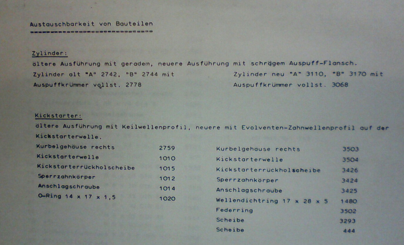

Beitrag von Gilles » Do 26. Feb 2015, 23:40
Hallo Peter
Von Welche "Buch" kommt diese Seite ?

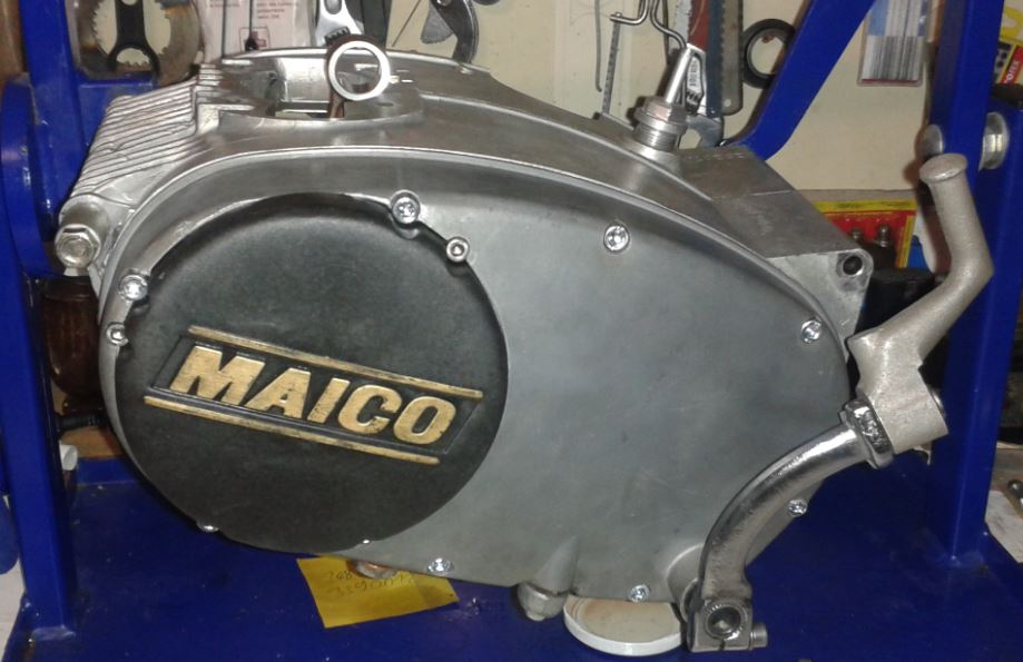

So, ich hab den Block jetzt wieder zusammen, mit der ollen Kickwelle. Es dichten jetzt also rechts 2 O-Ringe und ein Simmerring :D
Block von links.JPG (78.25 KiB) 12398 mal betrachtet

Beitrag von Andi » Do 5. Mär 2015, 18:25
Sehr schön. :mrgreen:
Achte mal drauf wenn Du die Schaltwelle montiert hast,wo die Feinverzahnung vom Schalthebel endet.
Mein Motor tropft auf der Werkbank vor sich hin,und es kommt nicht aus der Kickstarterwelle aussen,sondern aus der Schaltwelle.
Den die Agenten bei Maico haben offenbar beim verschweißen des Schaltarmes auf der Automatenseite,die Welle etwas zu tief eingesteckt.
Der äußere O-Ring, der Schaltwelle gegen Kickstarterhohlwelle abdichten soll,der über den Schalthebel auf Vorspannung gebracht wird kann nicht dichten.
Den durch obigen Fehler sitzt der O-Ring noch auf der Feinverzahnung und kann nicht dichten.Bild
Mal schauen wie ich das Löse. :idea:
Bei meiner MD 250 hat man bei Maico alles richtig gemacht und ist trocken.
