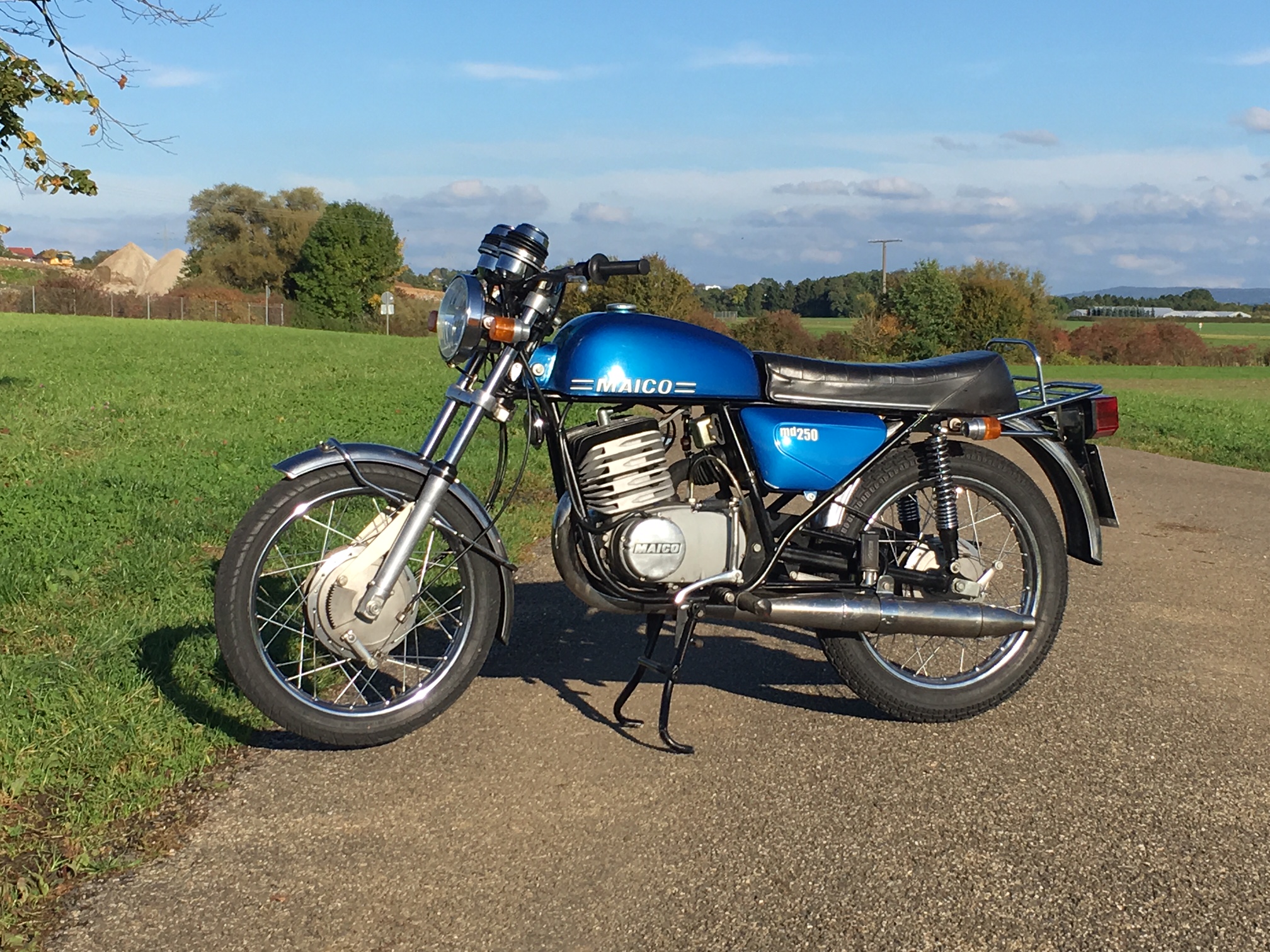

Beitrag von Alpirsbacher » So 15. Okt 2017, 17:20
Hallo
Heute fast 45 Kilometer ohne Probleme gefahren,schon gefreut.
Aber dann: wieder ruckeln :cry:
Andere Kerze montiert, nach circa 4 Kilometer wieder ruckeln :cry:
Heute abend andere Zündspule montiert, vielleicht morgen probieren :)
Wenn Sie läuft, macht riesig Spaß :D , toller Klang,giftig am Gas :D
Verkauft jemand Zündungsteile???
mfg

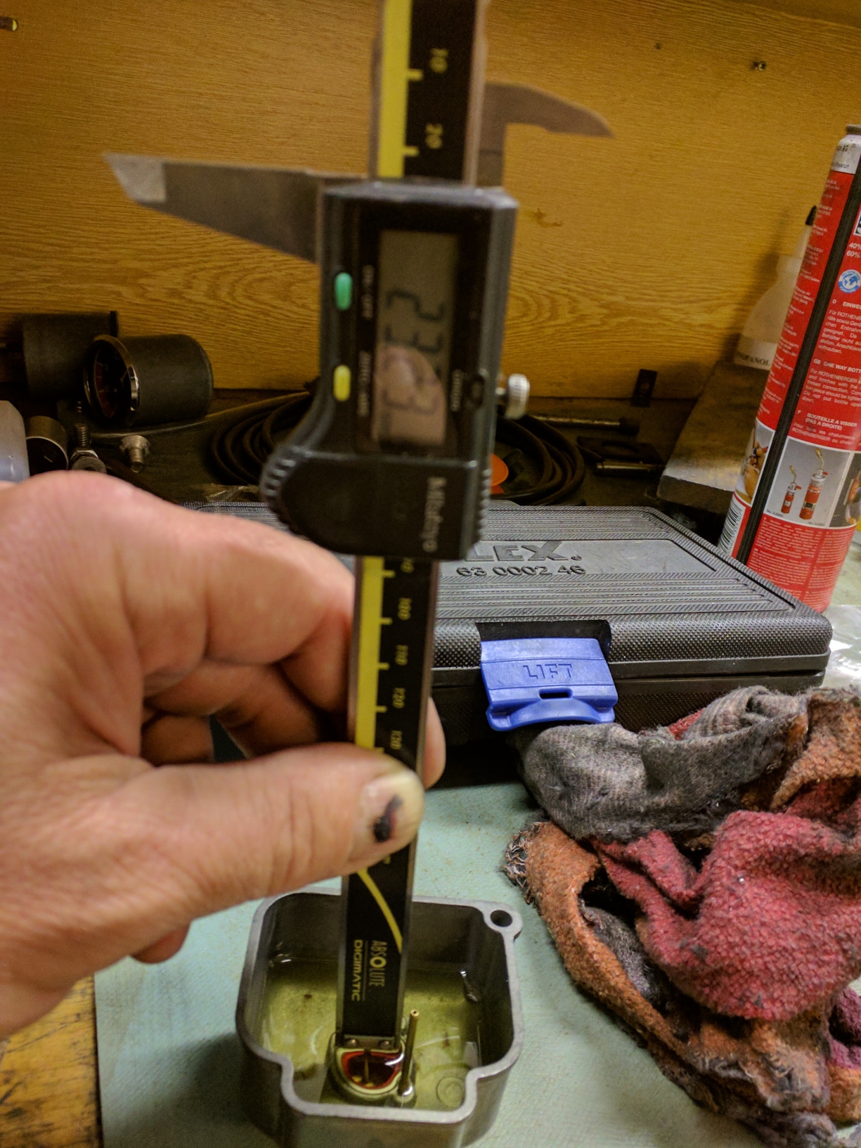

Beitrag von Maico-Nobbi » Do 31. Mai 2018, 21:18
Hallo Alpirsbacher,
bist mit deinem Problem schon weiter gekommen? Hatte bei der ersten Ausfahrt mit meiner 250ziger anscheinend was ähnliches, gestarten mit kalten Motor ganz prima, aber je wärmer der Motor wurde desto unrunder lief er zwischen ca. 3000 und 4500 1/min, über 5000 1/min gings etwas zäh, bis er nach knapp 60 Km abgesoffen war., Daraufhin alles nochmal kontolliert, also Zündung genauestens eingestellt und Vergaser noch mal Ultraschall gereinigt und dann probiert bis alles passt. Ich hatte in einem Beitrag mal was von einem Schwimmerabstand 19,5 mm geschrieben, dass ist zu wenig und man kann man es beim Bingvergaser anscheinend nicht machen, den ich hab in meinen Vergasern 2 verschiedene Schwimmer endeckt. Durch probieren hab ich jetzt rausgefunden, wenn dass Benzinniveau in der Schwimmerkammer ca. 23 mm hoch ist, gemessen in der Schraube, dann läuft meine MD prima. Ich kann sie zwar mit untertourigen Fahren und viel Gas geben zum ruckeln bringen, weil sie noch etwas fett eingestellt ist, schaltet man aber rechtzeitig runter und gibt langsam Gas, zieht sie wunderbar vorwärts. Am besten mal ausprobieren, Benzinhahn aufdrehen einige Zeit warten bis der Schwimmer abriegelt, Bezinhahn zu, Schwimmer abnehmen und nachmessen.

Beitrag von Alpirsbacher » So 3. Jun 2018, 16:23
Hallo
Bin jetzt circa 200 Kilometer gefahren.
Habe eine andere Zündung(Klaiber) eingebaut, einen anderen Vergaser.
Bin momentan zufrieden.
machmal merke ich ein leichtes Rucklen beim Beschleuniogen.
Es wäre interessant eine andere MD 250 einmal zufahren, zum Vergleich.
Ich will noch nicht vollfahren,der Kolben hat jetzt erst 500 Kilometer.
Vielleicht gibt es in Herrenberg wieder mal ein Treffen.
gruß
