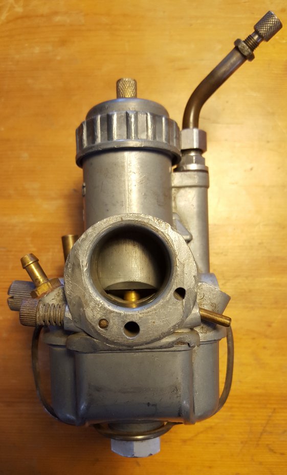

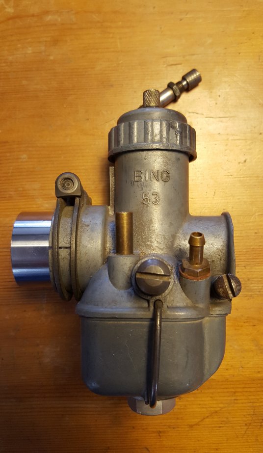

Hallo Allen,
Diese Woche habe ich dann endlich den Vergaser 1.26.121 zugeschickt bekommen.
Glücklicherweise konnte ich das Teil kaufen, inclusive Versand €71,95 ist nicht teuer glaube ich.
Die Bilder zeigen das es fast komplett ist.
Das Rohr am Ausgang brauche ich nicht, (Seiteansicht) statt brauche ich noch der Isolierbuchse.
Was ist eigenlich den Unterschied mit 1/26/98??
Grüsse, Piet

Hier kannst Du einiges über den 121er lesen. Meinen hab ich auf der Veterama erstanden. Der Mann hatte ansonsten nur BMW Zubehör. Ich denke, dass es eine BMW gibt, die auch diesen hat. Den genauen Unterschied weiss ich nicht, ich weiss nur, dass beide (98er und 121er) passen.

Der Einzige Unterschied vom /121 zum /98 ist der 98 hat ein Luftfilteranschlußstutzen,der /121 ist da abgedreht.

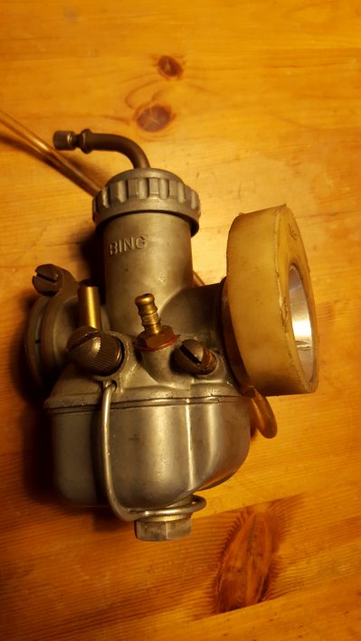

Und jetzt habe ich ein zweite vergaser gekauft vom Internet.
Sieht besser aus als die erste, aber mit extra teile am lufteingang.
Muss ich noch entfernen.
Verkaufer hat gesagt diese war vom Zundapp oder Kreidler (?)
Hauptduse ist 125 ( der erste war mit 110)
€65 ist nicht teuer glaub ich.
Schade, noch keine zeit zum bastelen an dieses krad, und ich habe noch andere Maico projekten.
Groeten van Piet
