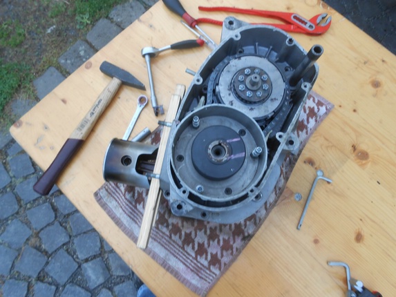

Guten Abend,
hier seht Ihr unseren Neuzugang. Der Kickstartermechanismus ist wohl defekt. Es rattert gar furchtbar. habe Motor ausgebaut und möchte
Ihn zerlegen. Bei der Zylinderdemontage war es schwierig die Vorderen zwei Schrauben zu öffnen, da wenig Platz vorhanden war. habe
alle Befestigungsschrauben des Motors , außer der unteren in der Mitte gelöst. konnte den motor so etwas vorne anheben. Das gibts doch bestimmt einfacher? Wie löst man den Korb von der Zündung ( Innensechskanntschrauben , kurze Eindringtiefe)? Normaler Imbussschlüssel
greift da nicht ( siehe Bild ). Ferner hängen wir an der Demontage des Ritzels. Müßte ja nach links aufgehen, da sich das Ritzel in der Regel
rechts rum dreht. wer kann uns da weiterhelfen. Wo gibt es Zylinderkopfdichtung, Zylinderfußdichtung sowie die Dichtung der beiden Ge-häusehälften. Gibt es die überhaupt noch, oder muß man die anfertigen? Wenn, ja aus welchem Material .
viele Grüße und gut fahr von Diana und Dieter

Moin Dieter, ich habe schon von eurem Neuzugang gehört.
Dichtsätze hat Andre Tennagels.Dieter hat geschrieben:Wo gibt es Zylinderkopfdichtung, Zylinderfußdichtung sowie die Dichtung der beiden Ge-häusehälften. Gibt es die überhaupt noch, oder muß man die anfertigen? Wenn, ja aus welchem Material .
Schaftradmutter hat Rechtsgewinde, du benötigst einen 36er Schlüssel/ Nuss + ein Werkzeug um das Kettenritzel gegen zu halten. Gelöst bekommt man die Mutter auch mit einem Druckluftschlagschrauber +36er Nuss.Dieter hat geschrieben: Ferner hängen wir an der Demontage des Ritzels. Müßte ja nach links aufgehen, da sich das Ritzel in der Regel

Hallo Diana,die Innensechskanntschrauben sollten mit einem normalen imbusschlüssel lösbar sein evtl. mal einen kräftigen Hammerschlag drauf machen dann sollten sie sich lösen. Das Kickstarterproblem ist schon lange bekannt ich möchte behaupten das jede 2te 250er wegen diesem Problem nicht mehr bewegt wurde.Ich musste auch feststellen daß das schönste Rot der Welt jetzt Blau ist.(natürlich Blödsinn)Du hast eine schöne originale MD Die noch richtig gut aussieht.Der Teenagels hat keine Dichtungen mehr da habe ich schon letztes Jahr angefragt oder er hat neu aufgelegt.Ich bin auch dran Dichtungen nachfertigen zu lassen hatte aber ein Zeitproblem und konnte mich nicht darum kümmern wie so oft.

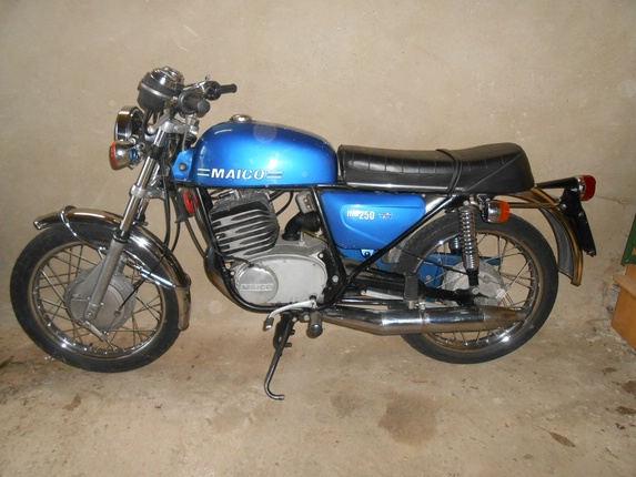

Vielen Dank Günter und Bernd, wir schauen mal, wie wir das hinkriegen. Da wir keine Schrauberwerkstatt haben und im Hof arbeiten warten wir erst mal auf besser Wetter.
Ja, sie ist weitgehend original und unverbastelt
, zudem hat sie wenig gelaufen. Ich freue mich, auch sie ist klein und handlich, von der Leistung her wird sie die Berge hier gut hochkommen
Ihr Rücklicht und die vorderen Blinker sind nicht original. Das Rücklicht hab ich beim Kauf mitbekommen und die Blinker möchte ich nachrüsten. Dort sind zur Zeit viereckige Plastikblinker montiert, von schlechter Qualität und schon gerissen..

Hallo Diana und Dieter,
glückwunsch zum Zuwachs, sieht richtig gut aus. Teenagels hat Dichtungssätze, hab selber erst einen bei ihm geholt, ist alles drin bis auf Wellendichtringe. Die Ritzelmutter löst sich auch mit Rechtsgewinde nicht, da sie von dem untergelegten und hochgebogenen Sicherungsblech blockiert wird. Meinen Motor hab ich mit "normalen" Werkzeug geöffnet, ging relativ problemlos. Dann wird es nächstes Jahr in Oer ganz schön 250zigern, bis dahin werd ich mit meiner bestimmt auch soweit sein.

Inbusschrauben die sich nicht lösen lassen kann man "Wecken", d.h. mit einem passenden Dorn und einem Hammer einen kräftigen Schlag auf den Kopf der Schraube geben. Danach lassen sie sich meist lösen ohne den Innenseckskant rund zu drehen. Ich verwende im Regelfall an Motorengehäusen einen Handschlagschrauber, damit lassen sich auch vor 50 Jahren angezogene Schrauben meist problemlos lösen. Preiswerte Handschlagschrauber gibt es bei EBAY oder Luis, Gericke usw. Auch die billigen Geräte für ein paar Euro funktionieren, ich habe noch keinen davon zerstört. https://www.ebay.de/sch/i.html?_from=R4 ... er&_sop=15

Da hat Günter recht,
habe so ein billiges Ding seit Jahren,es platzt eher die Nuß oder reißt ab,bevor das Ding aufgibt.
Ich habe André in Oer gefragt wegen Mitteldichtungen MD 250 ,da hatte er keine mehr.
Aber Primärketten hat er noch.
Er will auch nichts mehr organisieren.
Aber normal gehen die Schrauben alle gut auf,wenn das Mopped nicht gut "gereift" ist.
Eigentlich braucht man nur die Mitteldichtung.
Fußdichtung ist vom MC 400,O-Ringe, Radialwellendichtringe gibts im Normhandel.
Der Wellendichtring der KW sollte gleich als FPM/FKM verbaut werden,NBR ist da überfordert.
Kopfdichtungen habe ich aus Alu drehen lassen,die Kupfer wird gerne undicht,die Alu nicht mehr.
Kann ich Euch beim nächsten wiedersehen mitbringen,ist Geschenkt.
Ich persönlich verwende keine Papierdichtung an der Kupplung,bekommt man schwer dicht.
Denn, der Kupplungsdeckel muß vorsichtig angezogen werden,da er im Bereich der Ölablaßschraube keine Stege an den Deckelschraubenbereiche hat.
Auch am Lima Topf verwende ich DIRKO,aber das muß jeder selbst entscheiden.
Der Kickstarter war keine Fehlkonstruktion.
Ich denke eher es wurde oft durch uUwissenheit,die Kickstarteranschlagschraube mit der Ölablassschraube verwechselt und rausgedreht.
Dann kommt das PENG und der Kicker hat keine Spannung mehr.
War bei meiner MD 125 auch so.
Ich denke bei Euch wurde der gar nicht gespannt,da der Motor ja schon offen war......

ja, prima, Dichtringe für die Ölablassschraube nehme ich auch schon längere Zeit in Alu. Alu ist einfach besser geeignet.Andi hat geschrieben:Kopfdichtungen habe ich aus Alu drehen lassen,die Kupfer wird gerne undicht,die Alu nicht mehr.
