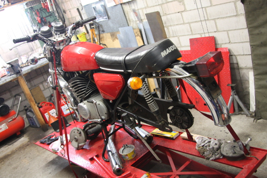

Sooooo..... langsam trudeln die Teile ein.
Reifen drauf, Kette neu: heute war es so weit, 1.Maico-Probefahrt nach 33 Jahren!
Die Sitzposition ist gar nicht so schlimm wie ich dachte, recht "versammelt", aber der "Hochlenker" hat's gebracht.
Vibrationen bin ich auch gewohnt. Alte englische 2Zylinder vibrieren jedoch anders. Aber so schlimm wie schon oft beschrieben fand ich's jetzt auch nicht.
Möööööp, möööööp, möööööööööhhhhhh läuft geil die Karre! Aber ojeh, die Kupplung rutscht!
Dabei habe ich sie echt nicht hart rangenommen. Aber da müssen neue Beläge rein.
Doch woher nehmen? Habt ihr nen Tip für mich?
Und sonst? Vorderrad muß nochmal ausgewuchtet werden, die verstärkte Kette ist breiter als gedacht und schleift, der Drehzahlmesser zeigt interessante Werte, aber sie rennt! Bin aber nur 20km gefahren, und mehr als Tacho 120 hab ich ihr auch nicht zugemutet.

- IMG_1750 - Kopie.JPG (253.24 KiB) 9998 mal betrachtet

Entweder Kupplungsscheiben abdrehen,oder auf Sinter umbauen.
Neue gibt's von der BW aber das wird nicht lange gut gehen.
Vibrationen gehen erst über 7000 richtig los.
Ich habe dann Mühe die Füße auf den Rasten zu halten.
