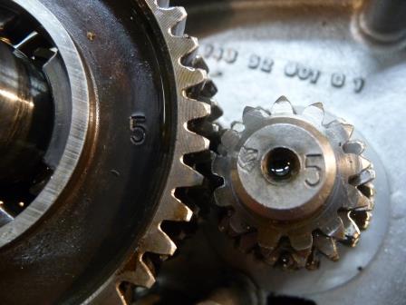

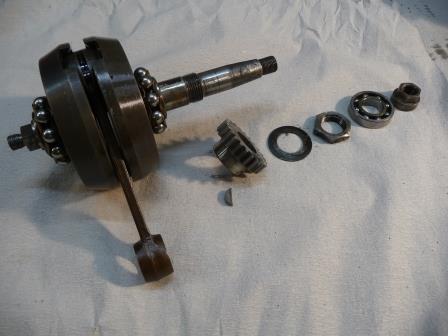

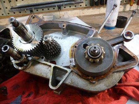

Innen kein Rost, Getriebeöl sah nicht mal schlecht aus. Getriebe ist mit 5 Markiert, dachte geht nur bis 3? Kurbelwelle hat Spiel in alle Richtungen, sieht sonst aber sehr gut aus.
Wie soll ich nun weiter vorgehen? Wenn Restauration, würde ich gerne Richtung Replica-Renner gehen.
Gruss Elmar

Na da hast Du Glück.
Kennzeichnung “5“ ist ein RS 5 Getriebe,laut Maico Getriebe Tabelle.

Komisch, dass KW Spiel hat, wenn andere Teile wie neu sind. Seitlich ist normal, soll aber nicht von oben bis unten Spiel haben.

Der Kopf hat Einschläge von einem Ringbruch. Man kann ihn weiter verwenden, ist aber nicht empfehlenswert. Vor allen Dingen dann nicht , wenn du die als Pseudo-RS aufbauen willst. Gegen einen Aufbau als RS spricht immer der Auspuff. Mit den Serienteilen ist nur in der Optik etwas zu holen.
Den Drehschieber mußt du auf jeden Fall erneuern. Das ist Federstahl und sollte auch bei allen Maicodrehschieber nicht so lange laufen. Neigen zum brechen. Allerdings kann da nicht mehr viel passieren. Gehäuse hat ja schon Schaden genommen.
KW hat zuviel Spiel? Muß auf jeden Fall gemacht werden. Wie Gilles schon schrieb. Merkwürdig. Hat wohl mal einen neuen Zylinder bekommen.
Das du die Gabelstandrohre wieder hinbekommst ist wirklich gut. Da muß ich Andi recht geben. Macht nicht jeder Betrieb.
Unterm Strich - es wird arg teuer.

Hab mich nicht ganz richtig ausgedrückt, Kurbelwelle hatte im eingebauten Zustand etwas seitliches Spiel, Pleuel kann man etwas auf und ab bewegen. Das mit dem Gehäuse ist zwar schade müsste aber auch so funktionieren, Kettenkasten gehört Dicht gemacht, sieht man im eingebauten Zustand nicht.
