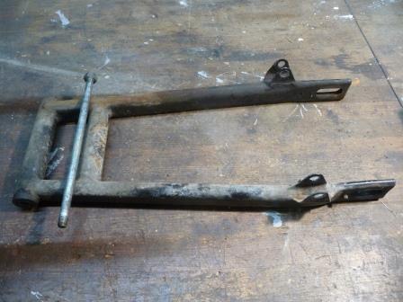

Schwinge ist draussen, ging doch leichter wie gedacht. Schraube sieht fast neu aus, aber null Fett zu finden, auch innen kein Rost, alles beweglich und Schwingenlager sogar ohne Spiel.

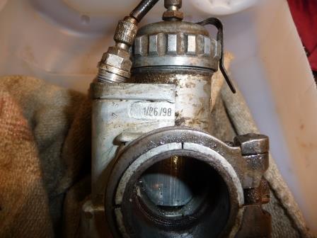

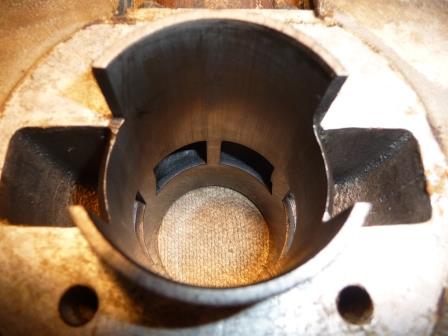

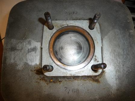

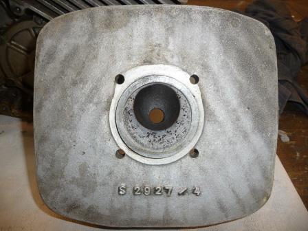

Vergaser ist auch der richtige, nur Choke steckt. Kopf Zylinder und Büchse sehen auch gut aus, Kolben ist Erstmass.

Zylinder und Büchse

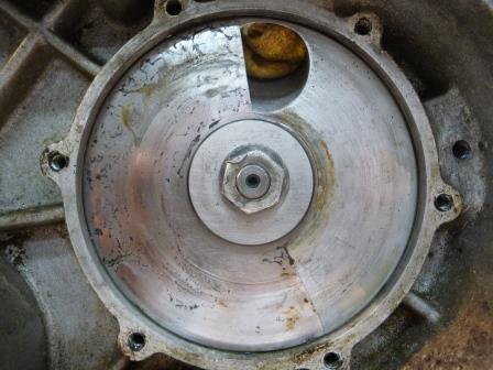

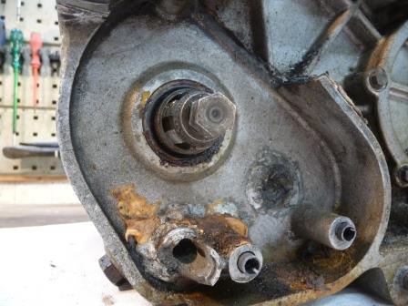

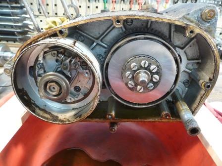

Rechte Gehäusehälfte leider beschädigt, da ist wohl mal ne Kette gerissen. Kein Polrad, selbstgemachte Racingzündung? Kickstarter fehlt, dafür sieht die Kupplung aus wie neu.
