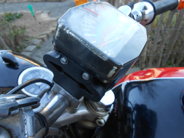

Hier an den Fotos kann man erkennen, wo der DZM befestigt ist. Ja, ich denke er ist auf der Lenkerbrücke befestigt.
Grüße Diana
Grüße Diana

Danke Dir für die Bilder,
