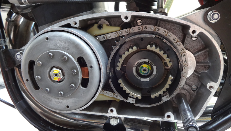

Habe heute den Primärantrieb nochmal ausgebaut. Wenn die Maico im Stand gelaufen ist hat sie geklappert, auch während der Fahrt war bei ca. 4-5000 U/min ein Klingeln zu hören. Habe erst gedacht es wäre der Schlüssel von den Schlössern der gegen den Instrumentenhalter schlägt :?
Der Kupplungskorb hat auf der Kupplungsnabe erhebliches Spiel. Werde, wie Wolfgang250Wk es getan hat, eine Rotgussbuchse auf die Nabe aufschrumpfen und auf 3/100 Laufspiel zum Korb fertigdrehen.
Nur wie kann ich am besten den Kupplungskorb in die Drehmaschine einspannen, den wollte ich auch ausdrehen, oder denkt ihr dass das nicht nötig ist, da die Alunabe ja weicher ist und so die Kupplungskorbbohrung nicht ausgeschlagen ist? Komme ich da mit dem normalen Dreibackenfutter weiter?
Habe jetzt auch eine neue Primärkette, aus alten Lagerbeständen, auf der ist das Maicozeichen eingraviert. Auf meiner jetzigen war das nicht der Fall. Die hing auch durch, vll. kann man es auf einem früheren Bild erkennen. Habe mal beide aneinander gelegt, ist aber mit dem Auge kein Unterschied in der Länge zu erkennen.
Gruß Tobias

So, Spiel des Kupplungskorbes auf der Nabe betrug ca. 2/10 mm. Nächste Woche kann ich sie wieder zusammenbauen, dann hoffentlich ohne Klappern. :)

Es geht in die letzten Züge, heute mach ich den Motor zu.
Erstaunlich wie die alte Primärkette im Gegensatz zur neuen durchgehangen hat.
Der Kupplungskorb wackelt jetzt auch nicht mehr hin und her, Spiel jetzt ca. 5/100 mit der neuen Buchse aus Lagerbronze ;)
Bin gespannt ob das Rasseln/Klappern jetzt weg ist.

Die sollte wohl nicht mehr klappern. Aber der innere Kupplungskorb ist wirklich ein Problem. Ich vermute mal das bei einigen zu dickes Öl verwendet wurde. Sonst kann ich es mir nicht so richtig erklären.

Gestern mal 50km gefahren, Landstrasse und kurz Autobahn, während der Fahrt klappert nix mehr, Schalten lässt sie sich jetzt auch besser, vorher war ich oft zwischen den Gängen, jetzt nur noch manchmal, wenn ich in den 6. geschaltet habe. Zieht auch sauber hoch ohne Aussetzer, macht schon Spaß, fahre sie noch ein wenig ein mit den neuen Kolbenringen, und dann geb ich auch mal
Vollgas ;)
Nur im Stand (Leerlauf) und beim Fahren im niedrigen Drehzahlbereich rasselt es ein wenig, wenn ich die Kupplung gezogen habe aber nicht, ist dann wohl normal bei Maico, oder?
