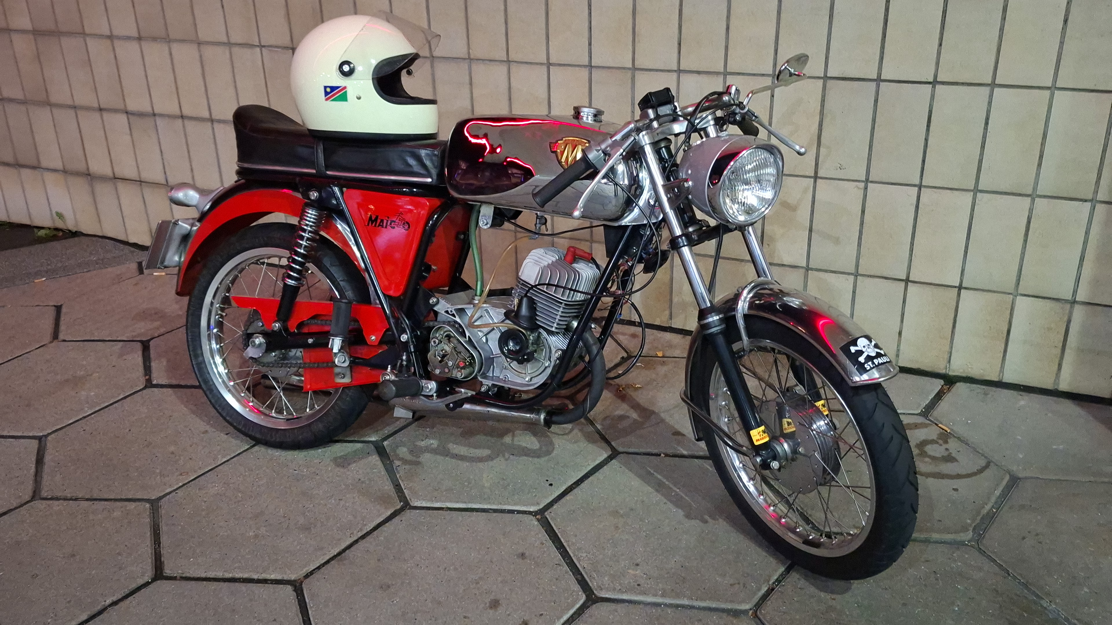

habe mich für diese Lösung entschieden.
Gruß Christian
Gruß Christian
- IMG-20261005-WA0000.jpg (244.53 KiB) 630 mal betrachtet

Hallo Gilles,
momentan Sachs Jamarcol, die Auslaßsteuerzeit beträgt 178° der Vorauslaß ca. 29° da funktionieren meine Resoanlagen nicht wirklich, außerdem möchte auch nicht in zu hohe Drezahlregionen kommen. Das ist mein erster Drehschieber bzw. Plattendrehschieber und der läuft noch nicht ganz so, wie ich es mir vorstelle.
Gruß Christian

die Maico läuft wieder, jetzt ohne Kolbenfenster, soll heißen direkt übers Kurbelgehäuse gespeist. Desweiteren mit einem Resonanzauspuff aus der Kreidlerecke ( KTP60 Touring). Der Krümmer kann dafür nicht kurz genug sein, das Mittelteil des Auspuffs hat 80mm durchmesser, der Krümmer ist abgeändert und auf ein Maximum gekürzt. Das Fahrzeug dreht obenraus richtig gut, durch die kurzen Gangsprünge kein Leistungsloch. Der 6.Gang fährt sich aufrecht 105km/h. Das war nach vielen Rückschlägen endlich das was ich wollte. Die Maico ist ein klasse Fahrzeug!!!
Gruß und Danke,
Christian
