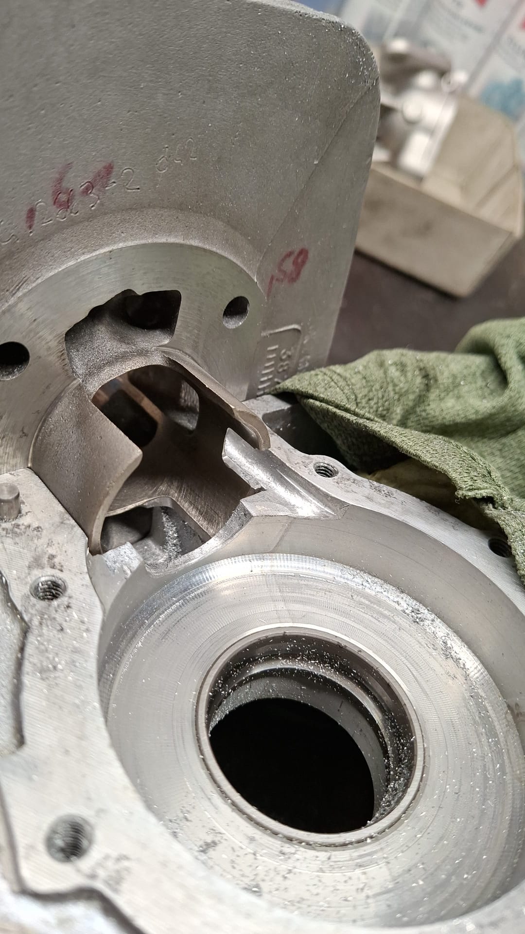

hat jemand schonmal das Kurbelgehäuse bearbeitet bei einer MD50 oder 125er, sodaß kein Kolbenfenster mehr benötigt wird. Soll heißen direkt gespeist über das Kurbelgehäuse. Wäre um Fotos und evtl. Erfahrungen dankbar. Interessant wäre die Ausführung im Gehäuse.
Im vorab vielen Dank,
Gruß Christian

Re: Kurbelgehäuse
habe mich für diese Lösung entschieden.
Gruß Christian
Gruß Christian

Re: Kurbelgehäuse
Hallo Christian,
Interessant.
Und welche Auspuff fährst Du ?
MFG,
Interessant.

Re: Kurbelgehäuse
Hallo Gilles,
momentan Sachs Jamarcol, die Auslaßsteuerzeit beträgt 178° der Vorauslaß ca. 29° da funktionieren meine Resoanlagen nicht wirklich, außerdem möchte auch nicht in zu hohe Drezahlregionen kommen. Das ist mein erster Drehschieber bzw. Plattendrehschieber und der läuft noch nicht ganz so, wie ich es mir vorstelle.
Gruß Christian
Gruß Christian
