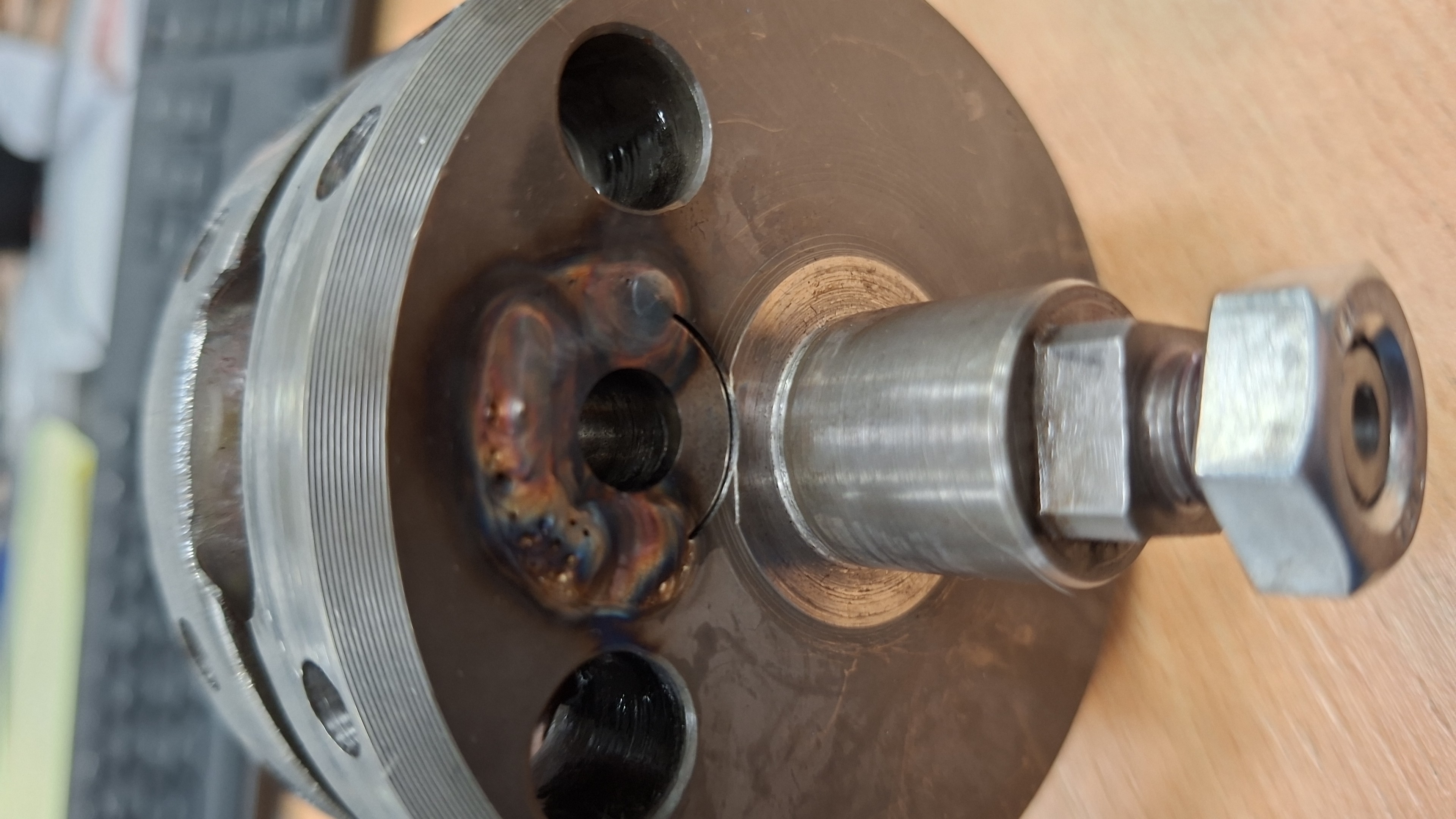

nach einem Pleuellagerschaden habe ich mich für ein Pleuel der Hercules Ultra 80 entschieden. Die Bohrungen der Pleuelwangen habe ich im Durchmesser von16 auf 18mm aufgefräst, und innen
1mm tiefer ausgefräst ( Pleuelbreite 12 anstatt 10mm). Somit entsteht eine deutlich stabilere untere Pleuellagerung, da meine MD50 mit 60ccm und höheren Drezahlen betrieben wird. Das Pleuel hat allerdings 95mm Länge,aber das ist das kleinste Problem. Habe die Kurbelwelle auf 55% gewuchtet, mal schauen wie es funktioniert.

Hopelijk is je Lagersitz nog wel hard genoeg omdat je vam 16 naar 18mm bent gegaan.

Hallo Henk,
Tatsächlich gibt es bei Emot ein günstigeres Pleuel als das Sachspleuel, könnte man beim nächsten Mal probieren. Du hast natürlich Recht das die harte Randschicht nicht mehr vorhanden ist, deshalb habe ich Bolzen mit Wange noch verschweißt. Habe den Motor jetzt zusammen, und teile euch mit, wie und ob es funktioniert. Bedankt Henk,

der Motor läuft nach ausgiebiger Fahrt echt klasse, hatte schon meine Bedenken das es zur Rüttelplatte mutiert, aber dem ist nicht so. Das einzig bestehende Problem ist noch ein leicht undichter Zylinderkopf, aber dafür wird es auch eine Lösung geben.
