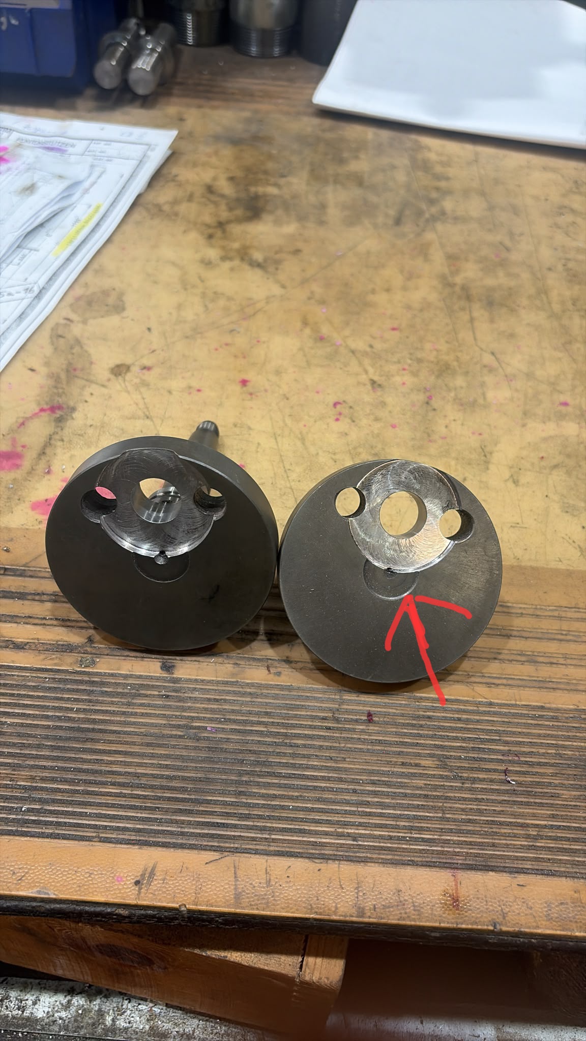

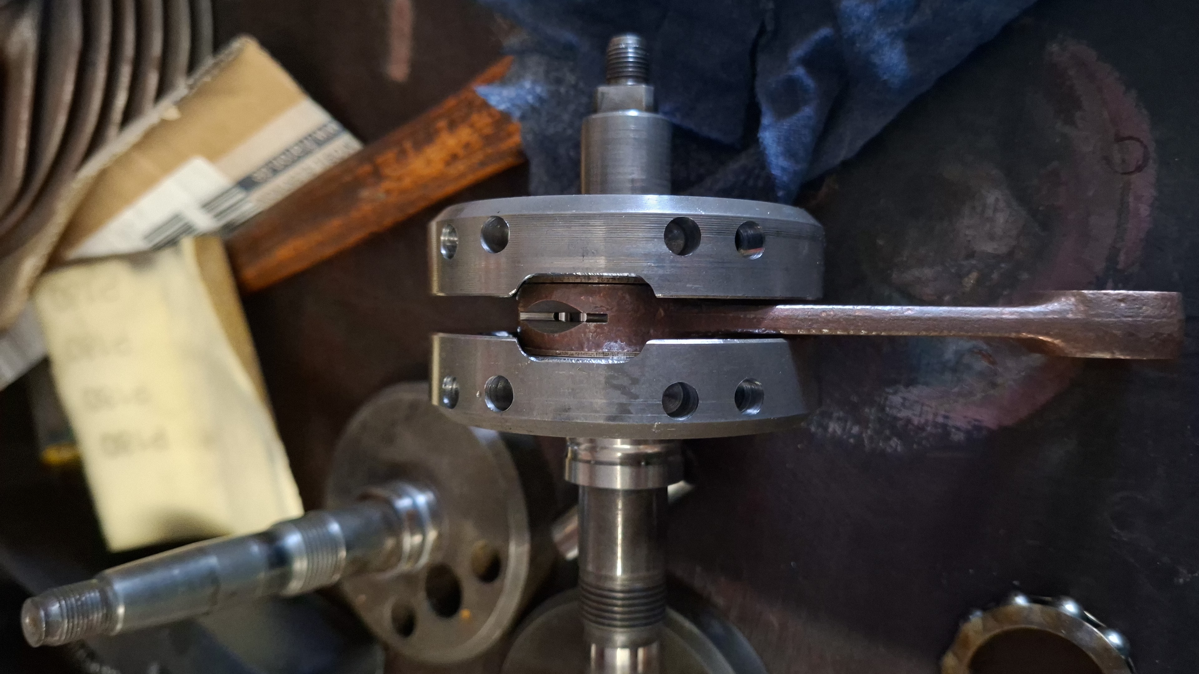

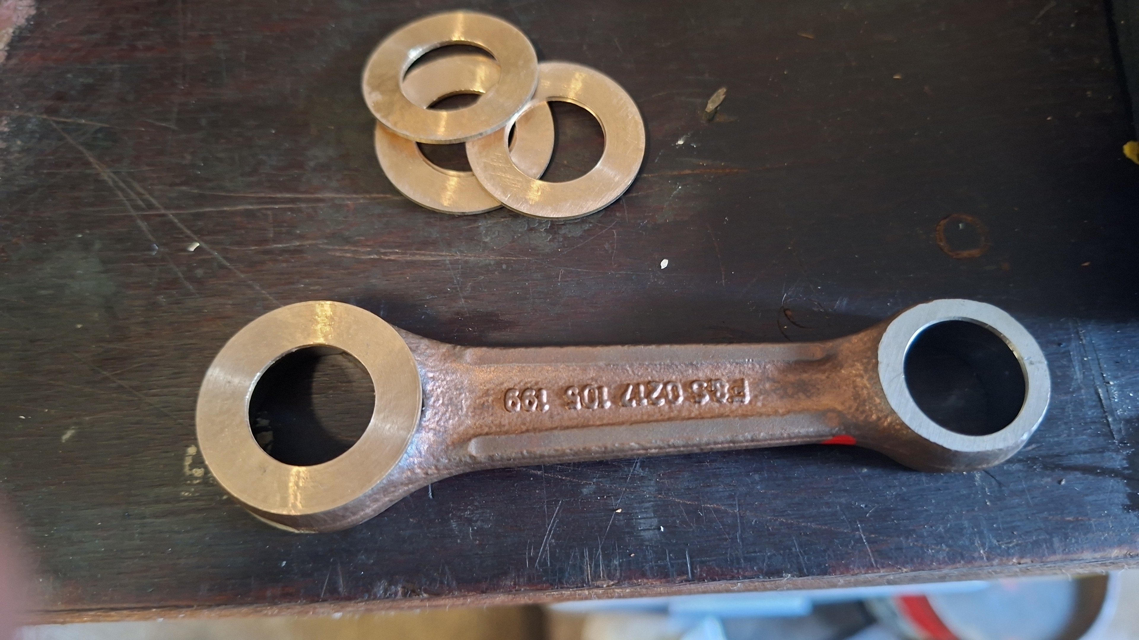

nach einem Pleuellagerschaden habe ich mich für ein Pleuel der Hercules Ultra 80 entschieden. Die Bohrungen der Pleuelwangen habe ich im Durchmesser von16 auf 18mm aufgefräst, und innen
1mm tiefer ausgefräst ( Pleuelbreite 12 anstatt 10mm). Somit entsteht eine deutlich stabilere untere Pleuellagerung, da meine MD50 mit 60ccm und höheren Drezahlen betrieben wird. Das Pleuel hat allerdings 95mm Länge,aber das ist das kleinste Problem. Habe die Kurbelwelle auf 55% gewuchtet, mal schauen wie es funktioniert.
Gruß Christian

Hallo Cristian,
Hopelijk is je Lagersitz nog wel hard genoeg omdat je vam 16 naar 18mm bent gegaan.
Derbi heeft tegenwoording ook mooie drijfstangen van 95mm zie Emot Nederland,
Heb nog een Samerin drijfstang gevonden van 95mm 16mm pen,
Hoor graag van je of het allemaal goed lukt,
groeten Henk Asveld.
