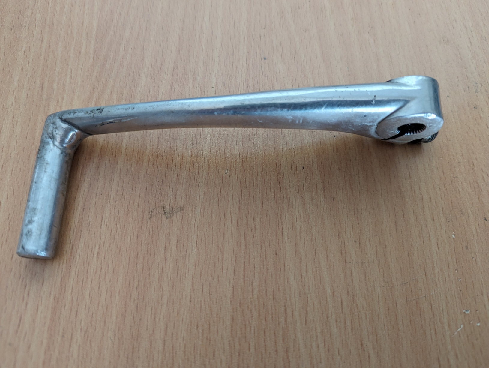

Hallo Bernd,
warum möchtest du den Schalthebel eigentlich nicht Aluschweisen, hier ein Bild von so einem Hebel. Der war bei meiner MD montiert als ich sie gekauft habe. Der Vorbesitzer hatte sie auf "Rennen" umgebaut und war auch zu Probefahrten unterwegs damit, hat gut gehalten. Hab selber erst vor Kurzen an ein Kupplungshebelende die Kugel wieder angeschweist und sauber verschliffen, dass hält auch prima.
Gruss Norbert
Gruss Norbert
- Schalthebel Aluschweisen.jpg (946.49 KiB) 12919 mal betrachtet
Re: Schalthebel MD 250
habe mit Aluminium-Hebeln ganz schlechte Erfahrungen gemacht. Mir ist einmal einer auf dem Sachsenring gebrochen und noch einer
auf einer anderen Rennstrecke, wo genau habe ich vergessen.
Seit dem benutze ich für meine Motorräder nur noch Hebel aus Stahl. Die Renn-Maico von meinem Vater hat bis jetzt einen Alu-Hebel der hält.
Trotzdem wird ein Wenig Festigkeit verloren gehen, wenn man so viel Hitze ins Material einbringt.
Viele Grüße,
Bernd
Viele Grüße,
Bernd
