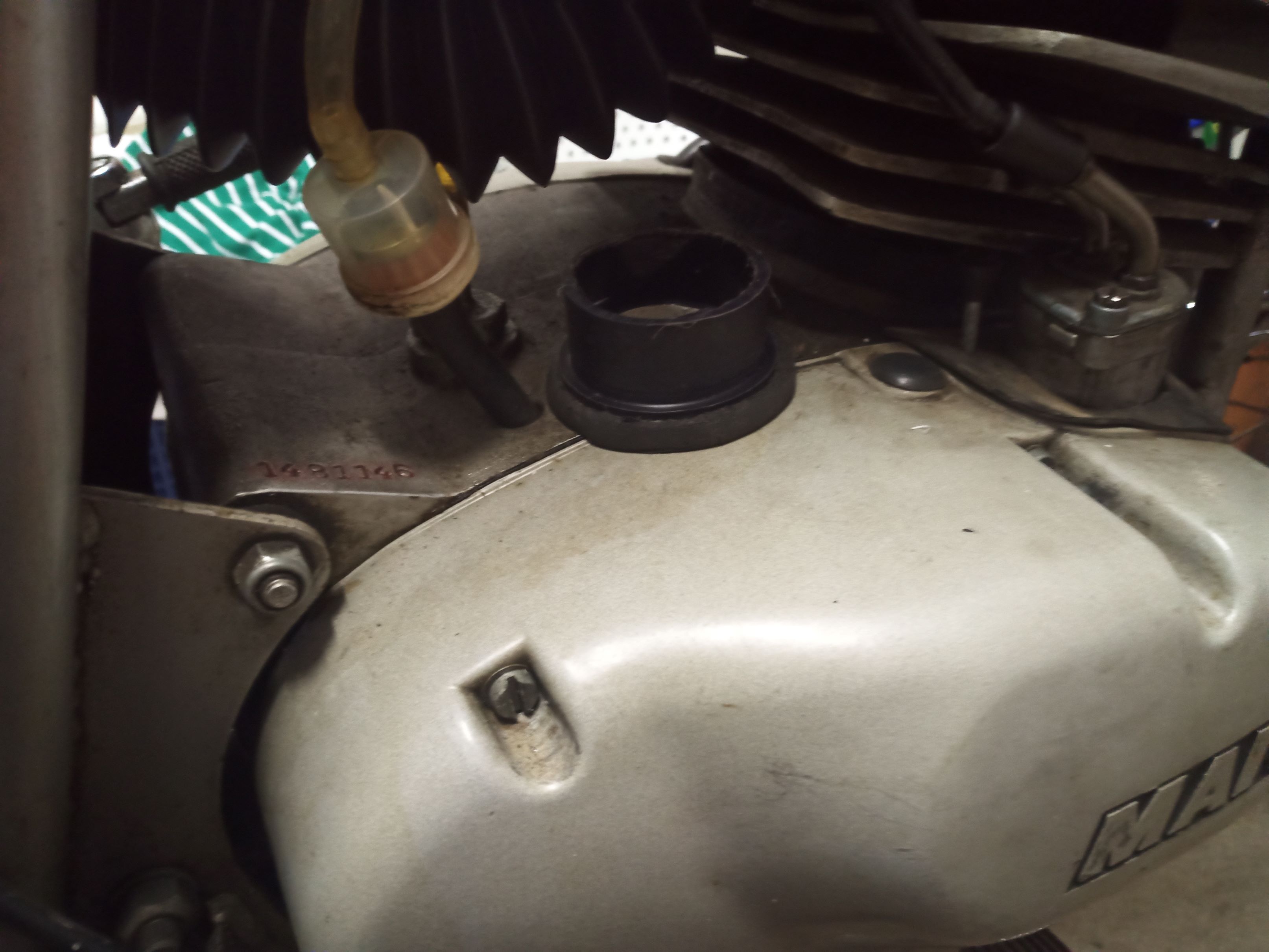

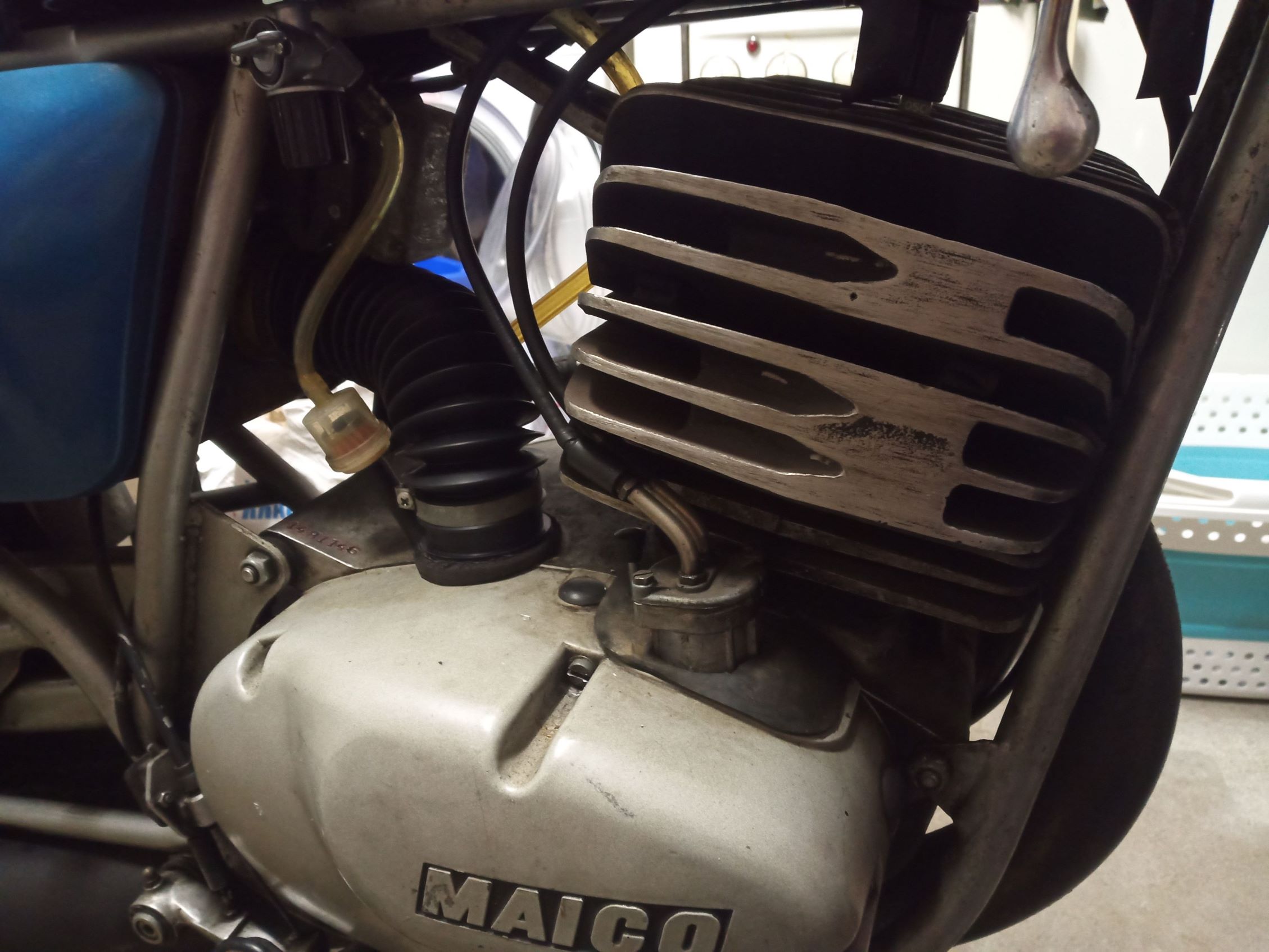

Ich habe mir den Faltenbalg für die BMW R65 von Boxxerparts gekauft
Den kann man aber nicht so ohne weiteres auf die MD 250 lk anbauen.
Am Luftfilter passt das Teil. Aber am Motor kann man das nicht befestigen.

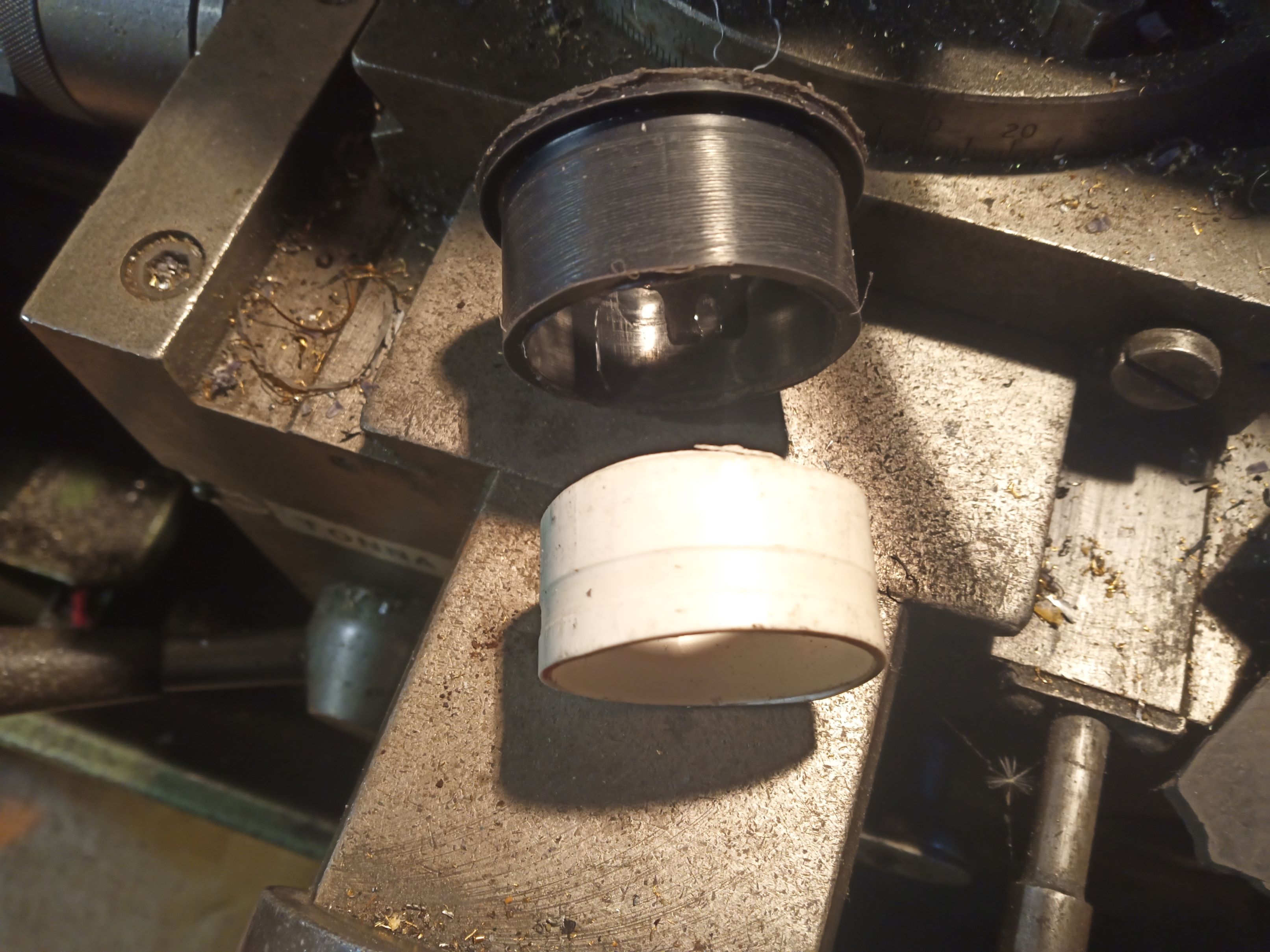

Ich habe daraufhin zwei Teile gedreht.
In eines habe ich eine Nut gedreht, das festklemmt wenn der Seitendeckel fest angezogen wird.
Das zweite habe ich oben aufgesteckt und beide miteinander verklebt.
Am zweiten ist ein Bund, darunter habe ich eine Dichtung (Gummi von Solaranlage), das Ansauggummi
draufgesteckt und mit Schelle festgezogen.
Falls jemand die Maße braucht bitte melden.

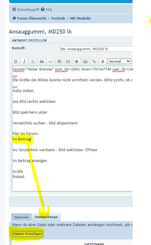

Re: Ansauggummi, MD250 lk
Volker Brenner hat geschrieben: ↑Mi 29. Nov 2023, 09:49...
Die Größe des Bildes konnte nicht ermittelt werden. Bitte prüfe, ob die angegebene URL korrekt ist.
Hallo Volker,
das Bild rechts anklicken
Bild speichern unter
Verzeichnis suchen - Bild abspeichern
hier im Forum:
Im Beitrag Dateianhänge Dateien hinzufügen
ins Verzeichnis wechseln - Bild anklicken- Öffnen
Im Beitrag anzeigen
Roland
- Beiträge: 10
- Registriert: Fr 22. Nov 2019, 11:58
- Wohnort: Norken
Hallo
Das hatte ich genauso probiert. Das Problem war. Die Dateien waren zu groß.
Hier die Bilder meiner Lösung.
- 3 Ansaug Oberteil mit Dichtung.jpg (472.76 KiB) 14116 mal betrachtet
- 2 Ansaugtrakt fertig.jpg (302.69 KiB) 14116 mal betrachtet
- 1 Drehteile.jpg (686.15 KiB) 14116 mal betrachtet
