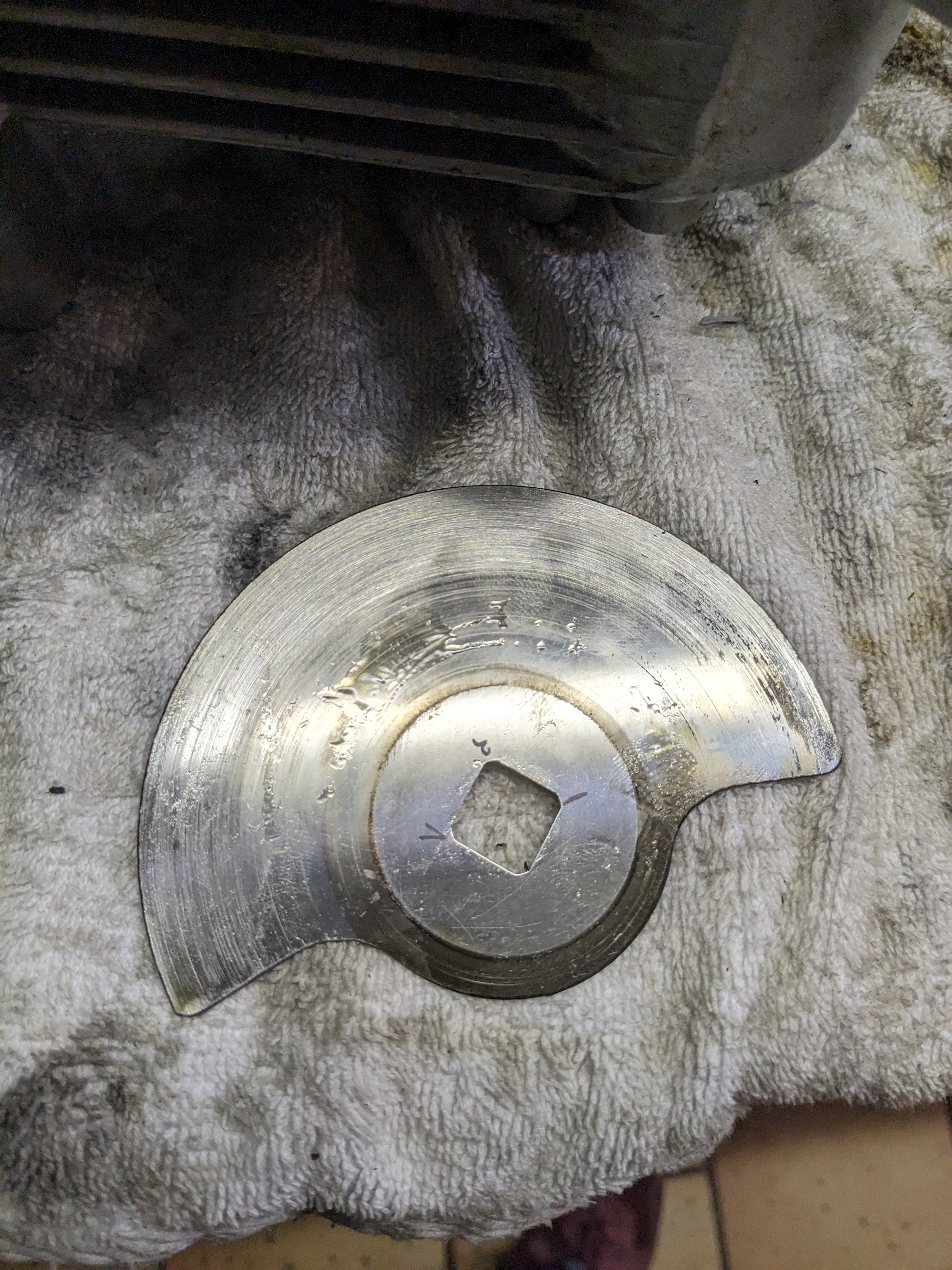

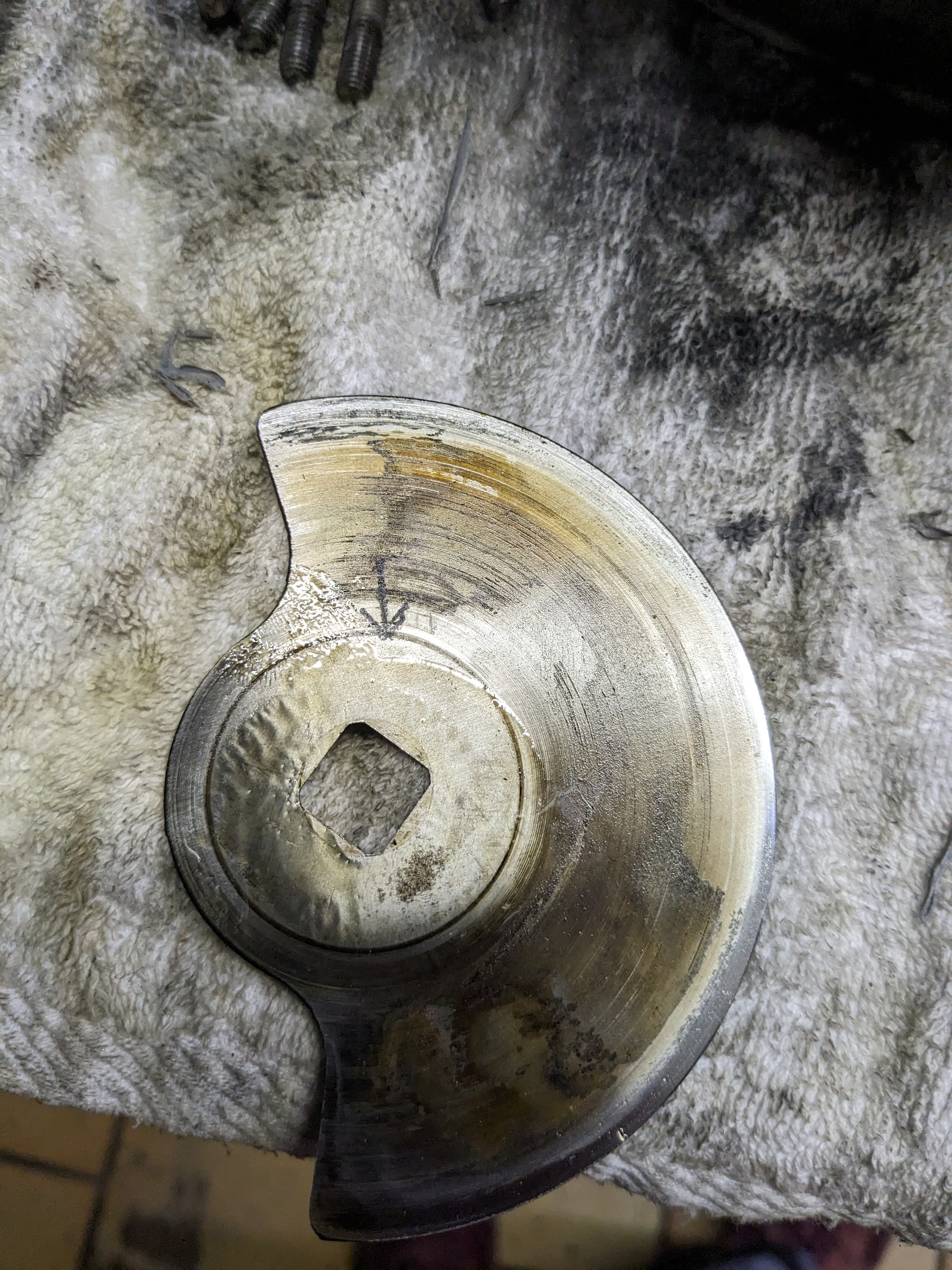

Ich habe den Motor auseinander gebaut, die Kickstarterfeder ist defekt, dementsprechend funktioniert das alles nicht mehr so wie es soll. :D
Was sagt ihr zu der Drehschieberplatte? Kann ich diese noch nutzen?
Gruß Luch'sn

Nein habe nur L20 genommen, aber kein von China ;) Man findet die noch (SKF zum Beispiel).
Die Drehschieberplatte wurde ich sauber machen und wieder nutzen.
