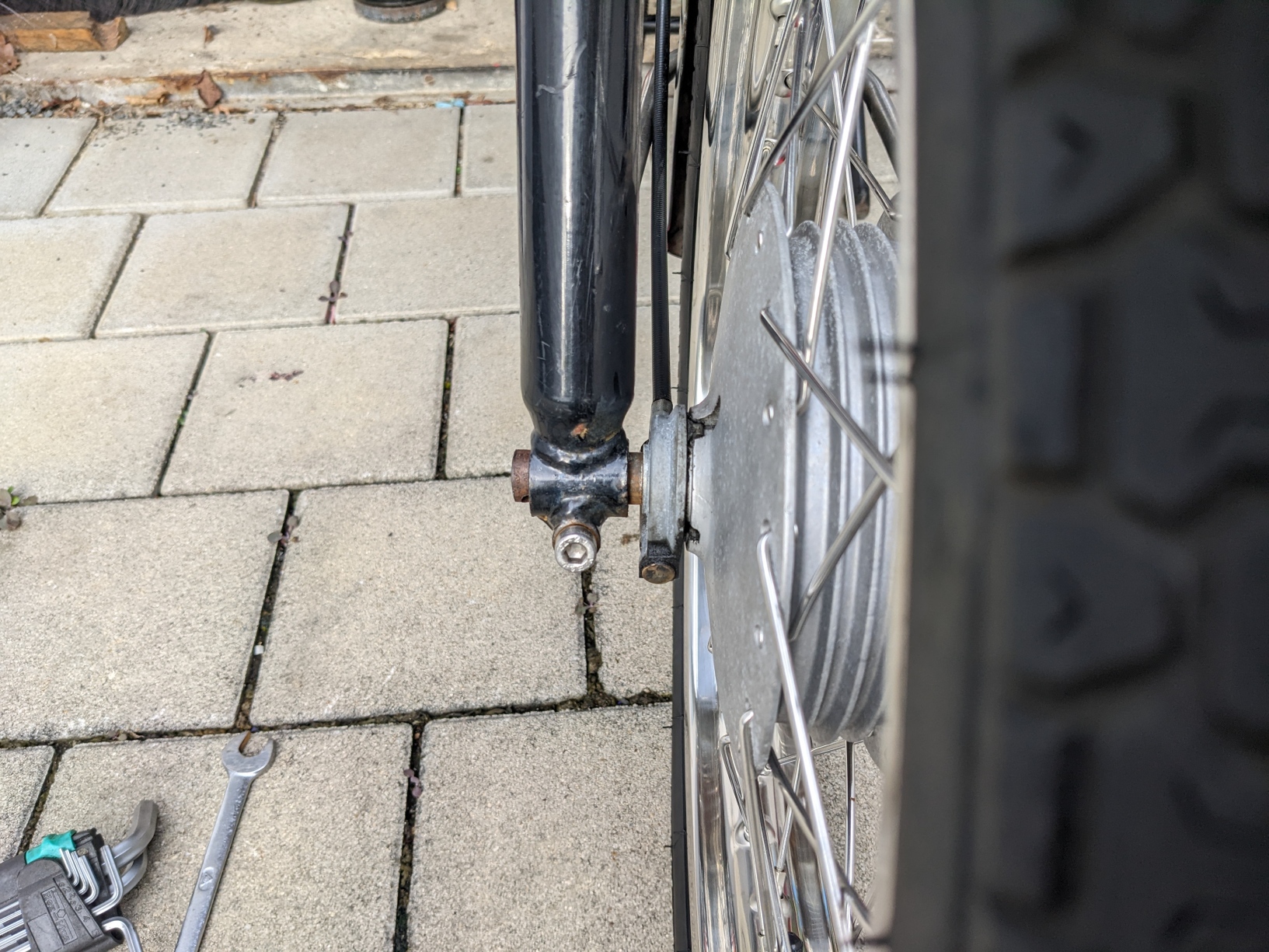

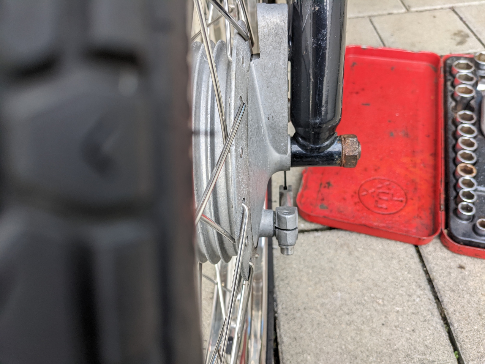

auf deine Frage zum Vorderradeinbau hab ich paar Bilder gemacht, die den Zustand bei meiner MD 50 zeigen.

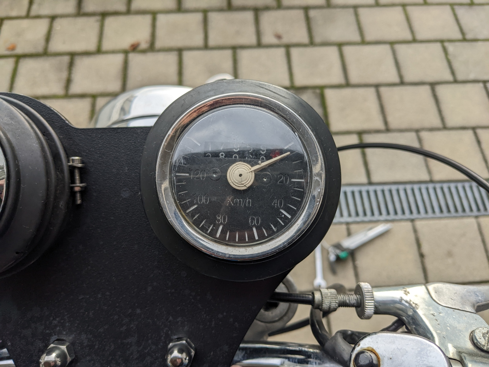

Als Tacho kenn ich nur das Instrument von CEV, dass war bei meiner ersten Maico die ich 1976 hatte und bei meiner jetzigen so verbaut.
Gabel rechts.jpg (836.57 KiB) 8731 mal betrachtet
Gabel links.jpg (931.7 KiB) 8731 mal betrachtet
CEV Tacho.jpg (766.33 KiB) 8731 mal betrachtet

Zum Vorderrad.
Bei Meiner 125er sind je eine ca 2mm Passscheibe rechts und links eingelegt.
Auf der Bremsenseite zwischen Bremsankerplatte und Gabeltauchrohr.
Unter dem Tachoantrieb auch, da meine MD erst 4200km hatte und der originale Antrieb verbaut war, gehe ich davon aus das es so gehört.
Ohne Passscheibe klemmt der Tachoantrieb und die andere Seite vermittelt das Rad in der Gabel besser.
Wird aber original nicht zu 100% mittig.
Wie sagte Gilles, Maico fährt wie eine Krabbe. :lol: :lol:
