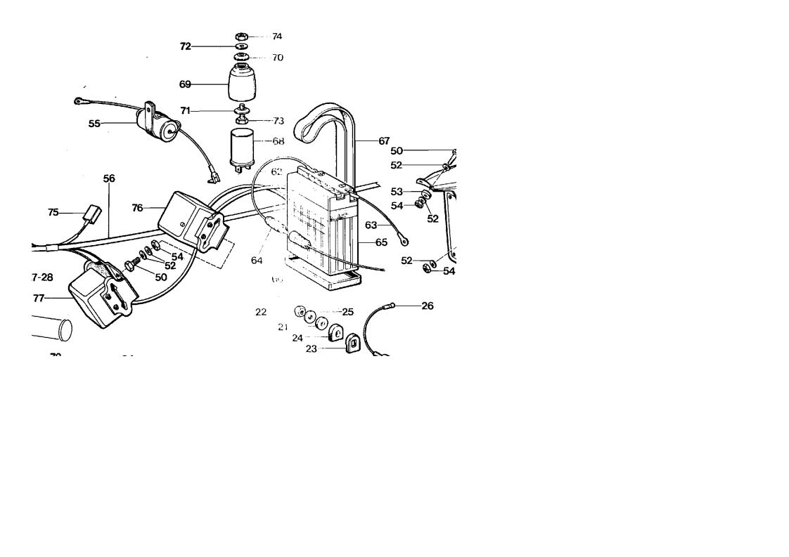

ich stolpere gerade im Ersatzteil Katalog für die MD250 bei der Elektrik über den Kondensator, siehe Bild Teil nr. 55.
1. in meiner MD250 ist der nicht verbaut
2. Wozu dient der?
3. Welche Spezifikation hat der?
4. Sollte der nachgerüstet werden?
5. Wo wird der angeschlossen?

Hallo Christian,
Der Kondensator soll die doch recht kleine Batterie im Stadtbetrieb entlasten.
Im Netz findet man dazu einiges unter "Batterie Eliminator".
Da aber mit dem Sinn sich die Batterie zu sparen. Z.b. für Cafe Racer etc.
Falls du ihn nachrüsten möchtest, dann fährst du mit einem Elko Kondensator mit 22.000 Mikrofarad und 35V ganz gut. Kleiner würde ich nicht gehen.
Angeschlossen wird das ganze parallel zur Batterie. Bzw. eben Rot vom Regler kommend auf Plus und Minus auf Masse.
Habe den Kondensator bisher nie vermisst.
