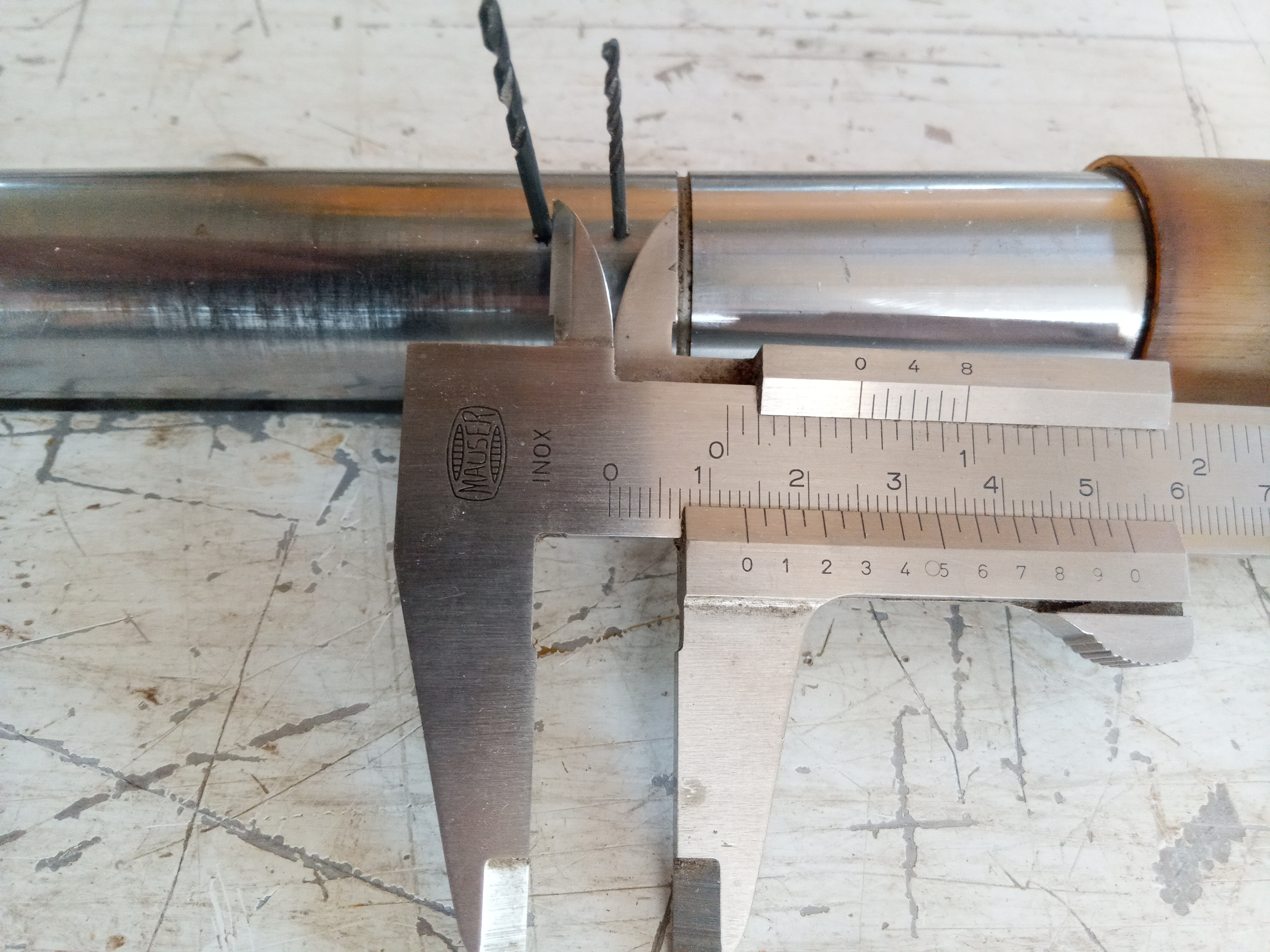

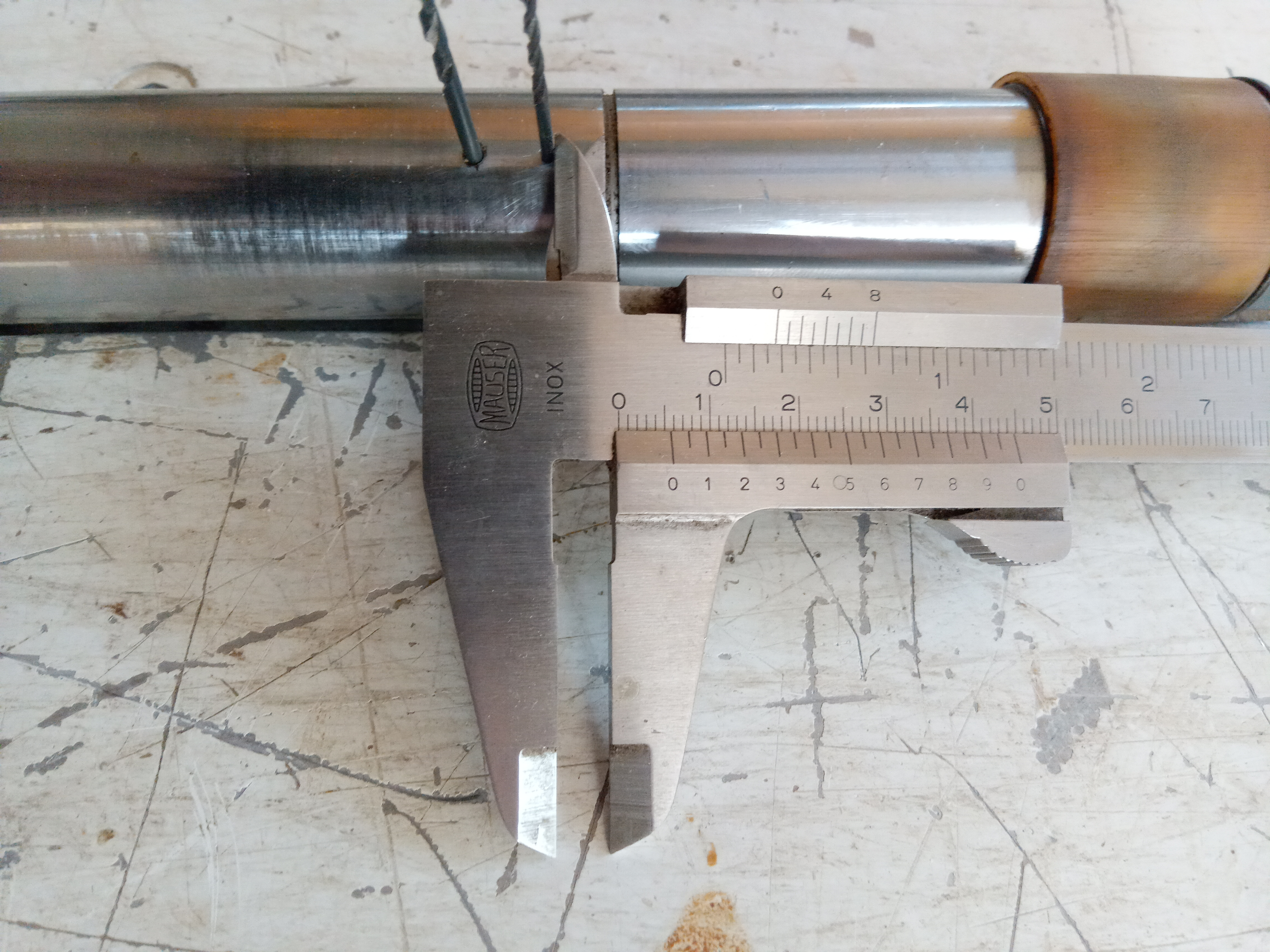

Danke für die Info. Bei dem Standrohr der Maico Gabel sind Querbohrungen im Bereich der oberen Führungsbüchse.
Kannst du mir bitte ein Foto davon und in etwa die Bemaßung zukommen lassen. Ich versuche noch immer die Hercules Standrohre anzupassen. Sollte funktionieren . Das Standrohr ist sogar etwas länger als das Original. Einzig die Wandung ist 0,5mm schwächer.
Aber ich denke wenn man die Einstiche nicht zu tief macht sollte es halten.
MFG Thomas
Beiträge: 300
Re: Md 50 - Marzocchi Gabel
Beitrag von Norbert » Fr 26. Aug 2022, 16:49
der Abstand zwischen Nut und Loch ist unten 5,5 mm, oben 13,5 mm.
Unter den Bildern stehen die Durchmesser der Bohrungen: 1,5 mm und 2,0 mm. Das habe ich mit 0,1 mm gestuften Bohrern getestet.
Wenn du fertig bist stelle bitte mal ein Bild hier rein!

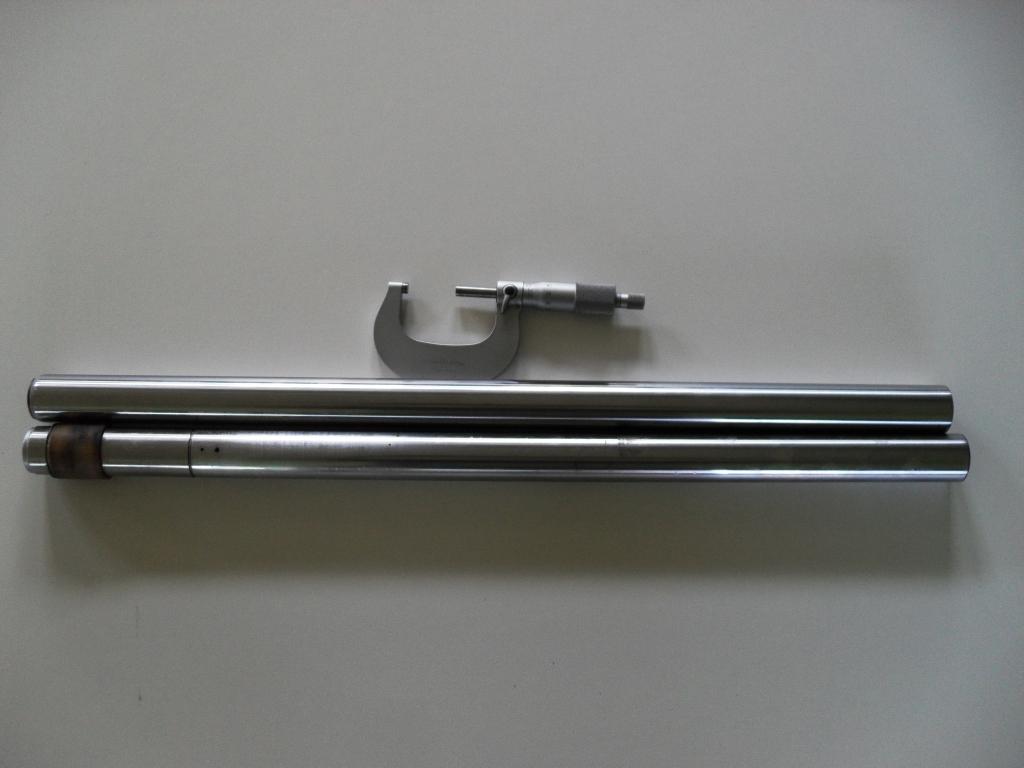

was hast du denn als Ausgangsbasis? Hast du die Tauchrohre, Federn,Gleitbuchsen, Gabeljoche,... - nur keine Standrohre?
Überleg dir das gut, die Nuten "nicht so tief.."! Wenn die Sicherungsringe runterhüpfen kommen die Standrohre zu hoch und ratzfatz liegst du auf der Schn....
Hier nochmal das Bild aus dem alten Forum
Standrohr 28 mm MD Marzocchi und Hercules.jpg (64.64 KiB) 13317 mal betrachtet

Hallo Norbert.
Danke für deine Nachricht. Wie tief sind den die Original Einstiche ? Ich denke mal so zwischen 0,7 und 1mm.
Das müsste machbar sein und die Materalstärke wäre dann 1,5 bis 1,8mm .
