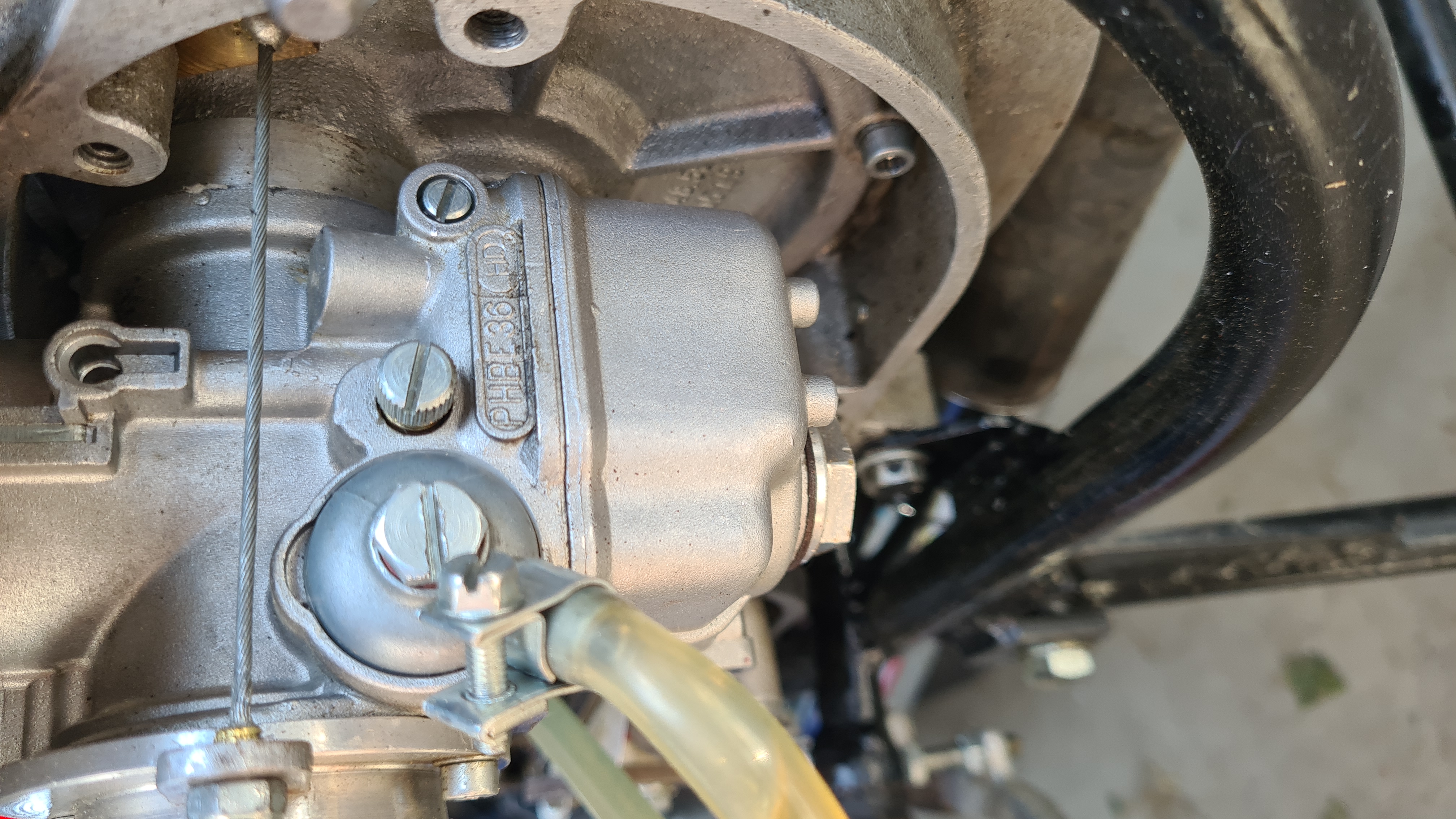

das Delortho Handbuch habe ich schon. Aber irgendwie passt der Vergaser den ich habe allein von den Bildern nicht dazu. Die Lagen der Verstellschrauben passen nicht wirklich zum Handbuch.
Linke Seite
Was verbirgt sich hinter dieser Schraube bzw. Mutter?
Rechte Seite
Das ist sicherlich die Leerlaufschraube und die Gemischschraube
Linke Seite
Rechte Seite

unter der Schraube mit Mutter ist beim PHBE 36 HS die Gasschieberanschlagschraube. Die Gehäuse der Dellorto's sind so aufgebaut, dass sie für links und rechts eingesetzt werden können. Anscheinend hat das mal jemand bei deinem Vergaser aufgebohrt und dann wieder verschlossen.
