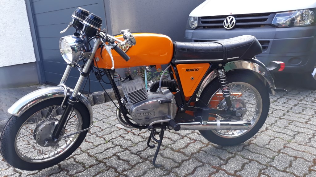

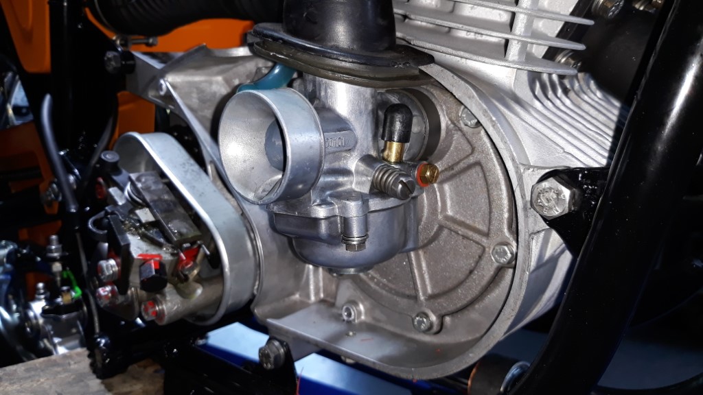

an meiner md 50 ist ein Bing 1/20/101 verbaut, ob die jemals damit gelaufen ist kann ich nicht beurteilen. Habe den Vergaser gereinigt und neu bestückt. Das Moped läuft damit so gut wie gar nicht. Springt schlecht an und hat keinen Leerlauf.
Hat einer von den md 50 Treibern hier im Forum auch diesen Vergaser verbaut und wie ist der bedüst?

der Zentralschwimmer-Vergaser ist nicht der Brüller, aber damit sollte der Heuler doch wenigstens laufen.
Drehschieber richtig eingebaut?

ja, ist korrekt positioniert.
Ich glaube eher dass die Bedüsung nicht stimmt, wie gesagt ist auch beim Verkäufer nie gelaufen. Der hat die einfach mal gekauft und in die Ecke gestellt.
Hab keine große Lust jetzt mit 'nem Sack voll Düsen und Nadeln auszuprobieren was passt. Dafür ist das an der Maico zu mühsam.
Hab einen originalen, überholten gefunden und geb den alten in Zahlung.

war halt eine Idee! Dann versuch es mit einem überholten. Hier findest du die orig. Vergaserbestückung:
https://www.bingpower.de/service/einstelldaten/
Ich habe diesen Vergaser damals ausgetauscht, weil immer wieder Probleme mit Silikatglasbildung an der Zündkerze auftraten.

hab in meiner MD 50 auch einen 2/20/101 drin und bin nach paar Änderungen eigentlich ganz zufrieden damit.
Folgendes hab ich dran gemacht, um das Schwimmerniveau zu senken hab ich ein Messingplättchen von 1,2 mm Dicke auf das Scharierblech des Schwimmers im Bereich der Schwimmernadel aufgelötet, dann noch die Hauptdüse von 115 auf 105 reduziert, seitdem kann ich ab 4000 1/min Gas geben und der Motor zieht gleichmässig hoch.

Hallo Zusammen, oh wie schade. Der Bing Zentralschwimmervergaser passt perfekt zur MD50 und wurde auch nur bei den allerletzten Modellen verbaut.
Top Startverhalten, ein super Durchzug und selbst mit meinen 120 Kilo zieht die Maico MD50 problemlos den 6.Gang rauf.
Die Bing Bezeichnungen sind ganz einfach: die erste Zahl (1oder2) steht dafür wieviele Züge in den Vergaser gehen. Entweder 1 für den Gasschieber alleine oder 2 für den Gasschieber der im inneren zusätzlich den Choke hat.
Die nächste Zahl ist dann der Querschnitt wie z.B. die 20.
Die dritte Zahl ist in der Regel dreistellig (später auch vierstellig) und gibt den Düsencode an. Anhand dieser Zahl lässt sich über jedes Bing Buch nachschlagen wie die originale Bedüsung aller Düsen war. Natürlich auch inkl. Nadelstellung, Bezeichnung usw.
Der zuletzt verbaute Vergaser war wirklich der allerbeste Vergaser für die MD50 Baureihe.
