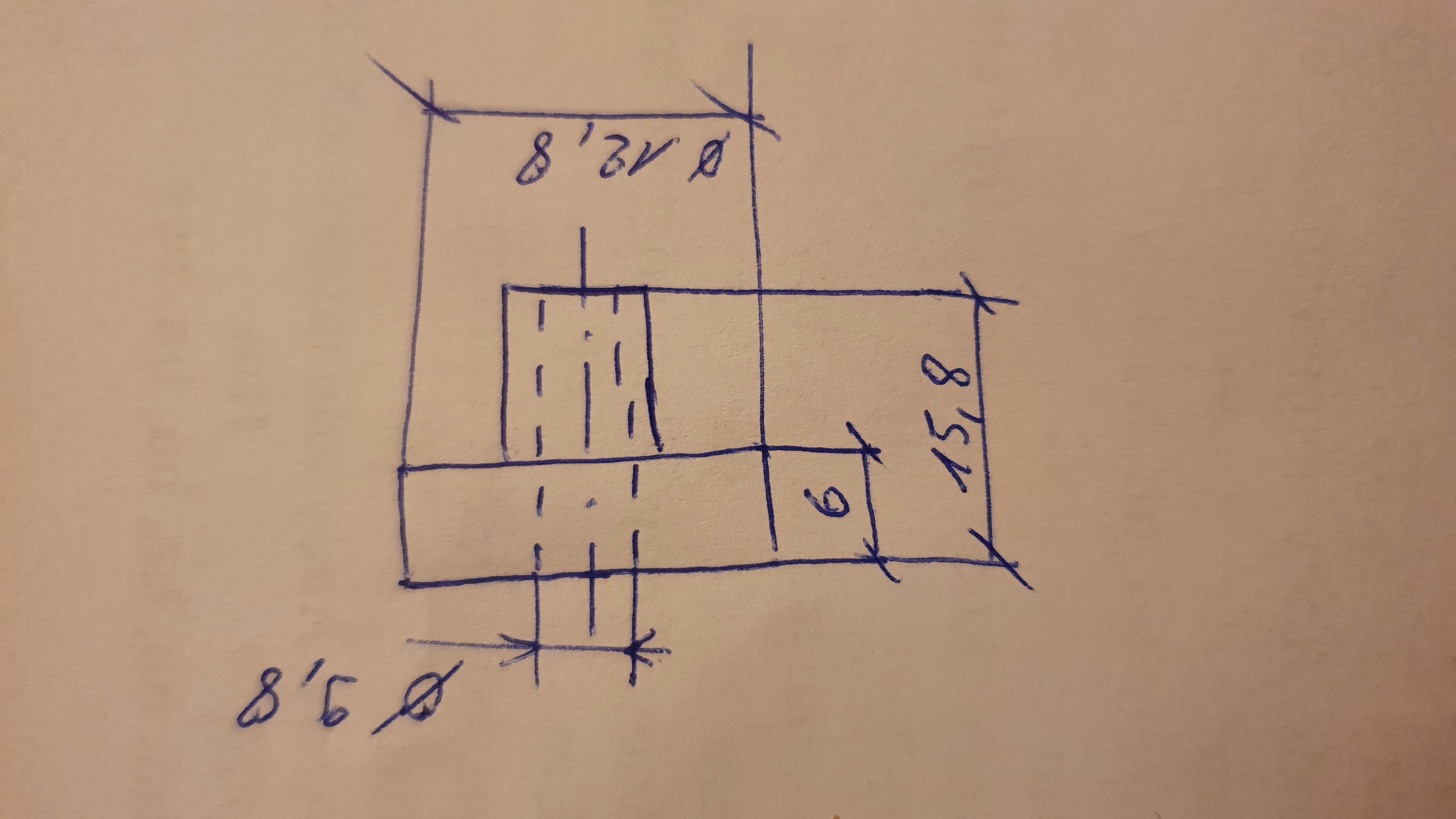

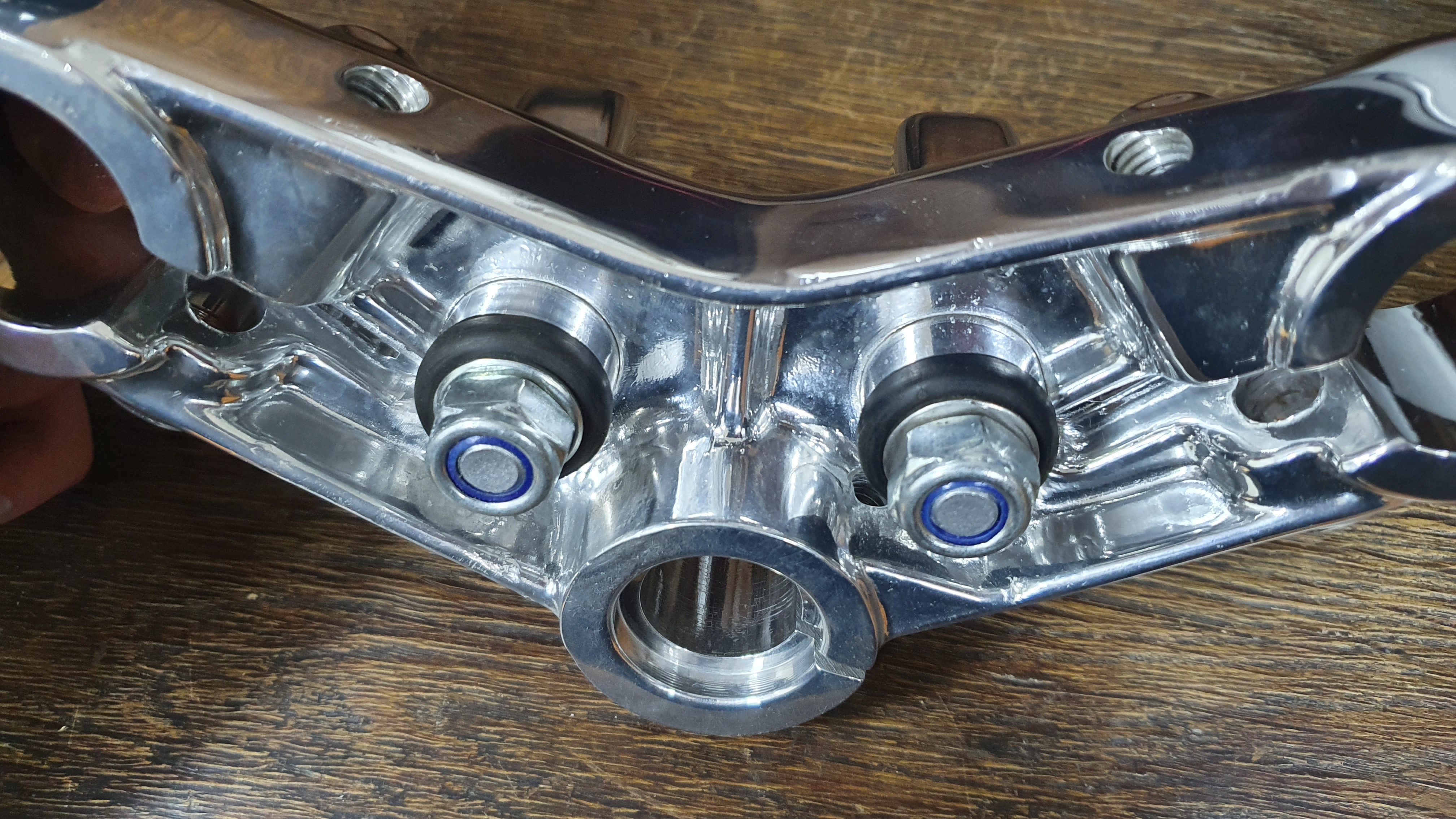

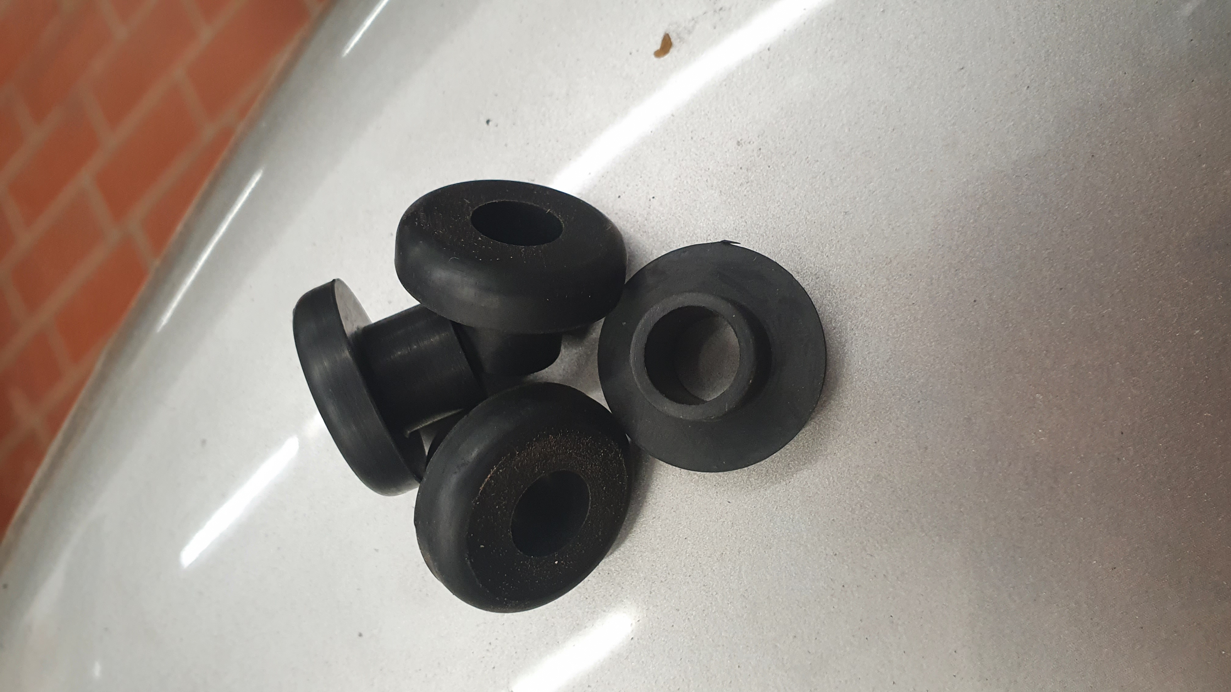

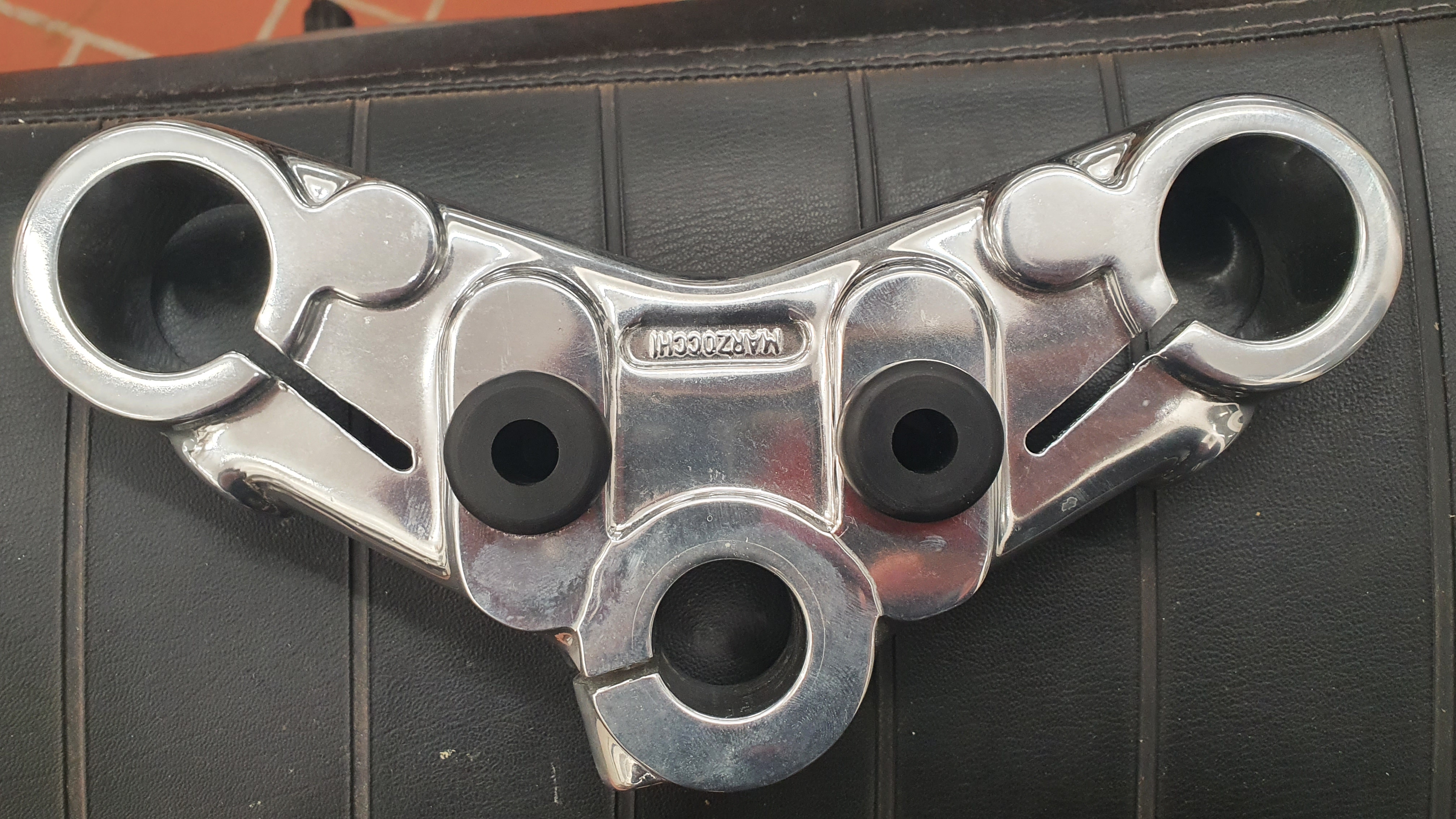

Beitrag von MaicoMD250Dennis » Do 25. Nov 2021, 20:25
anbei die Maße der Gummipuffer.
@Andi, vielen Dank für deinen Tipp! Habe die Dämpfungsgummis bei Maico Köstler für die MC/GS Modelle auf gut Glück bestellt und sie haben exakt gepasst :D
