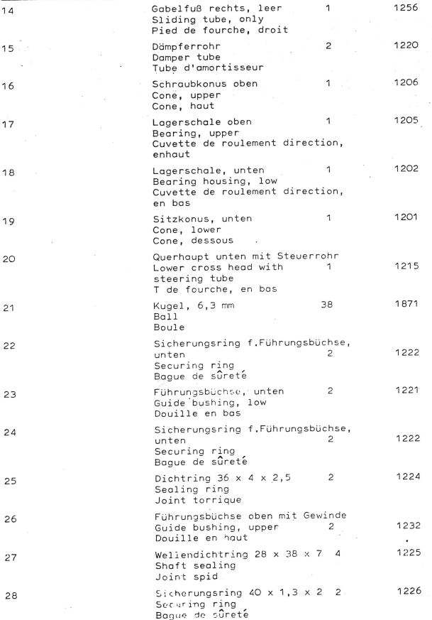

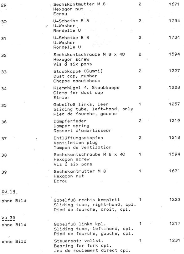

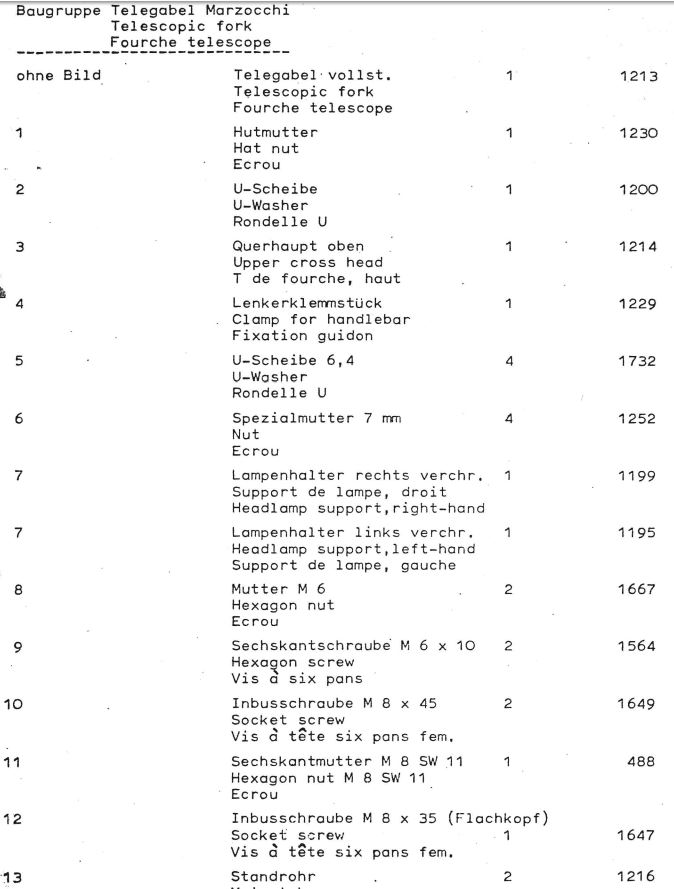

Wie ist die Gabel genau aufgebaut, Gibt es eine Montageanleitung, Stück- bzw. Teileliste.

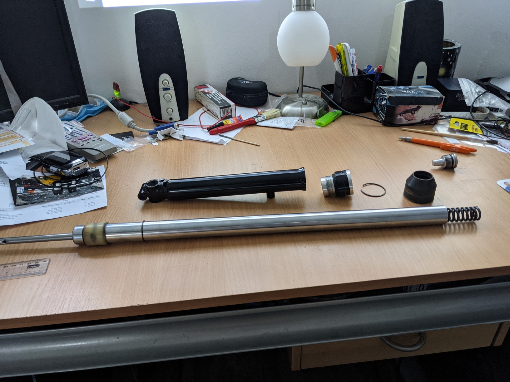

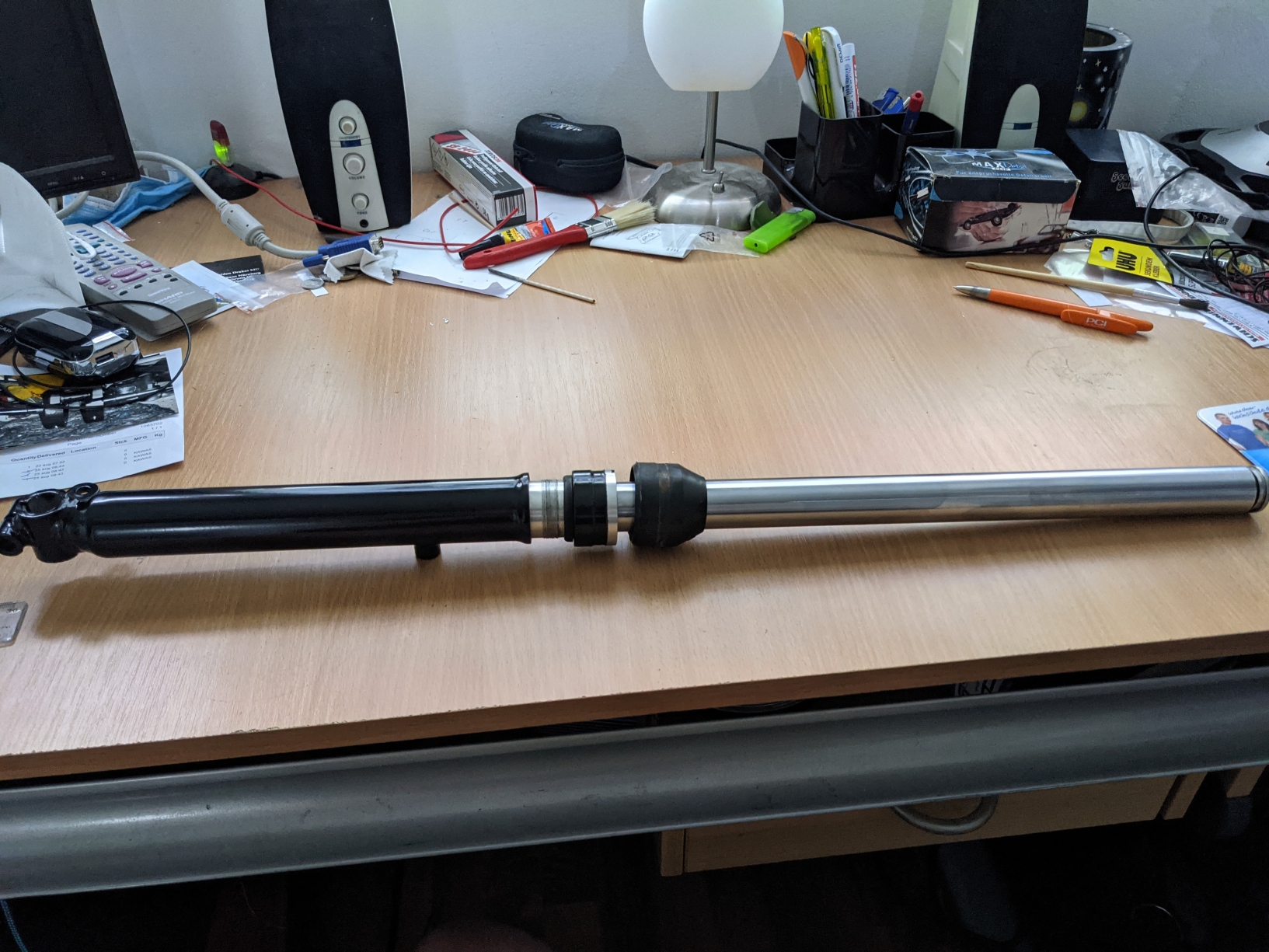

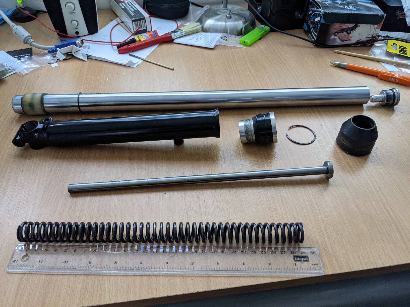

hier ne kleine Bilderserie über den Aufbau der MD 50/125 Gabel. Eine Dokumentation hab ich bis jetzt noch keine gesehen, aber ich hoffe die Bilder helfen dir auch ein bißchen weiter. Als erstes am besten die oberen Verschlussschrauben lösen, die Staubkappen anheben und mit nem Hakenschlüssel die Verschraubung der Standrohre oben los drehen. Danach die Klemmschrauben an den Gabelbrücken aufschrauben und das Ganze aus den Brücken rausziehen, denn die Schraubkappe des Standrohres läßt sich nur nach oben abnehmen. Der Rest ist dann ziemlich einfach. Die Feder ist wie man am Bild sieht 290 mm lang, bei der Federrate muss ich leider passen.
Viel Spass beim Zerlegen
Gruss Norbert
Gruss Norbert

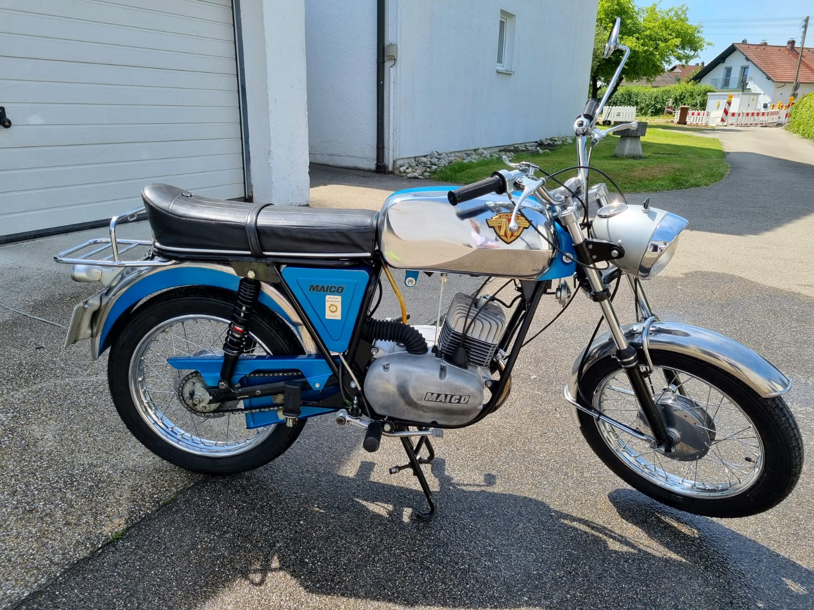

vielen Dank für die Info's!
In unserer Gabel fehlen die Dämpferrohre. Weshalb auch immer, sie fehlen. Die Gabel federt deshalb ein, aber nicht mehr aus.
Habe jetzt über ebay zwei komplette Stand-/Tauchrohre mit Innenleben zum ausschlachten bekommen.
Dann ist das Moped fertig, besitzt noch einen guten Orginal Lack, keine Beulen, und sehr guten Chrom. Der Motor ist neu gelagert, und läuft meist gut.
