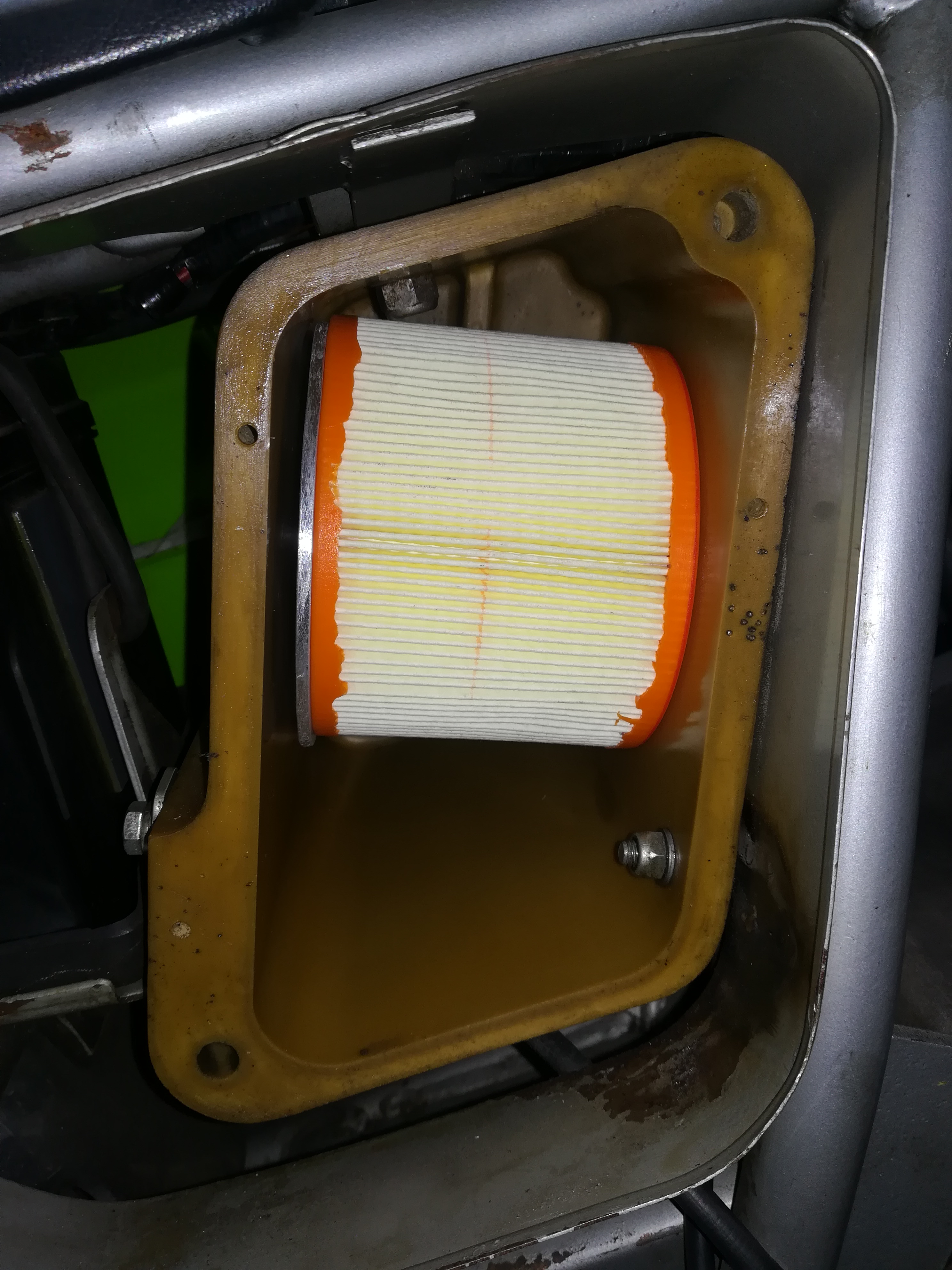

Prototyp, zum Optimieren freigegeben..... :)

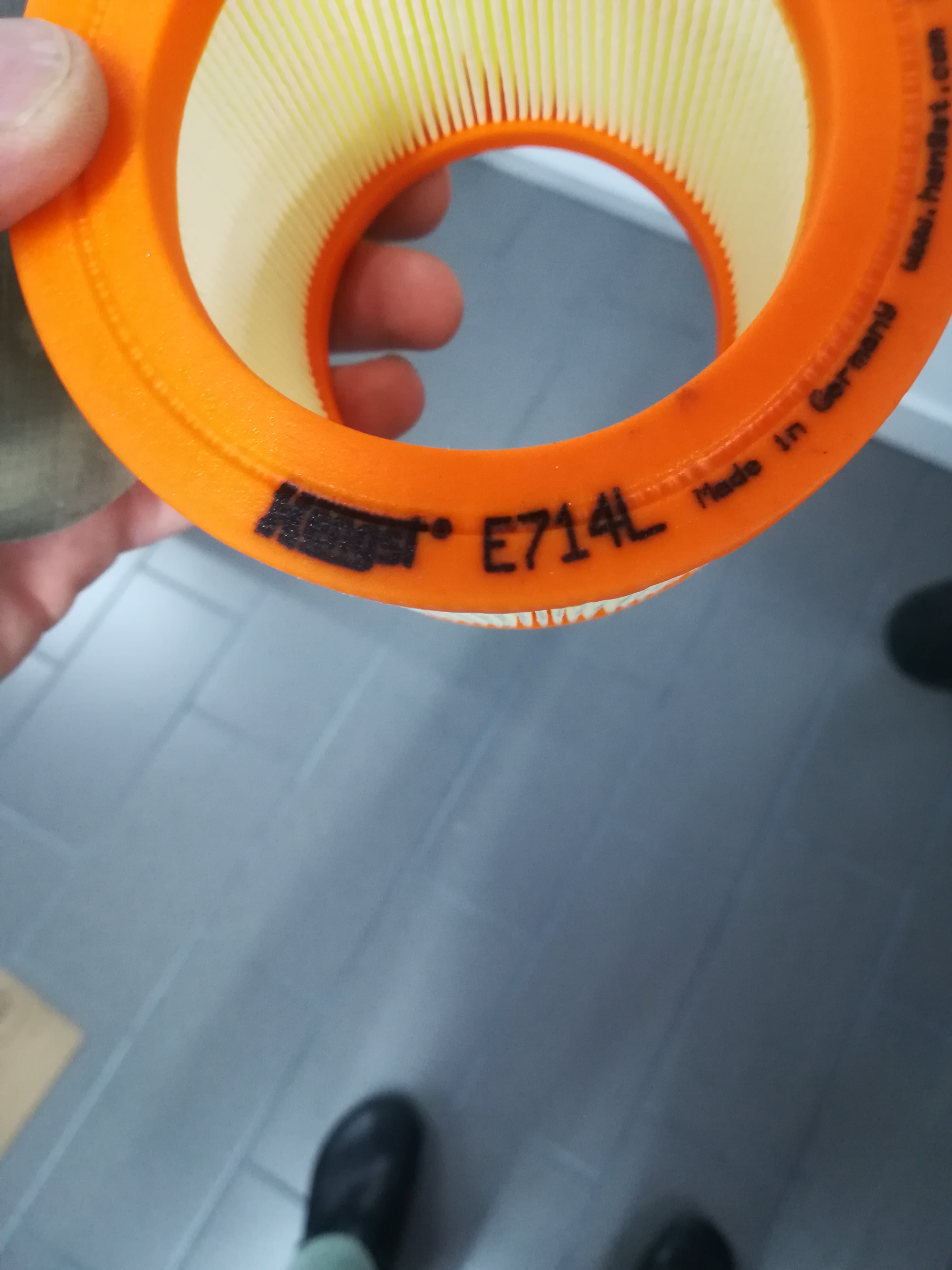

Filter Typ Hengst E714L oder Mann C1140
Grüße Matthias

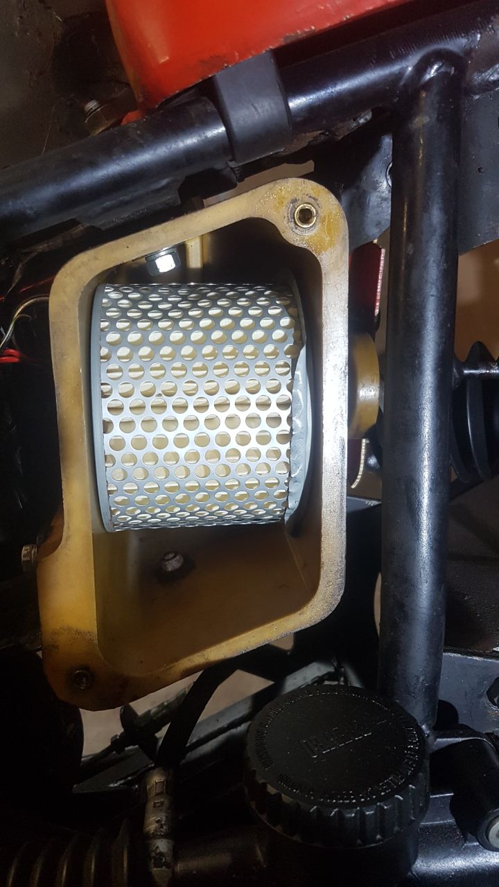

Ich habe bei mir ein Filter der Honda CB 650 montiert

Bei mir hat der von der CB650 nicht wirklich in meine MD250WK gepasst.

Scheint wohl deutlich weniger Platz vorhanden zu sein, als in den alten Kästen.
