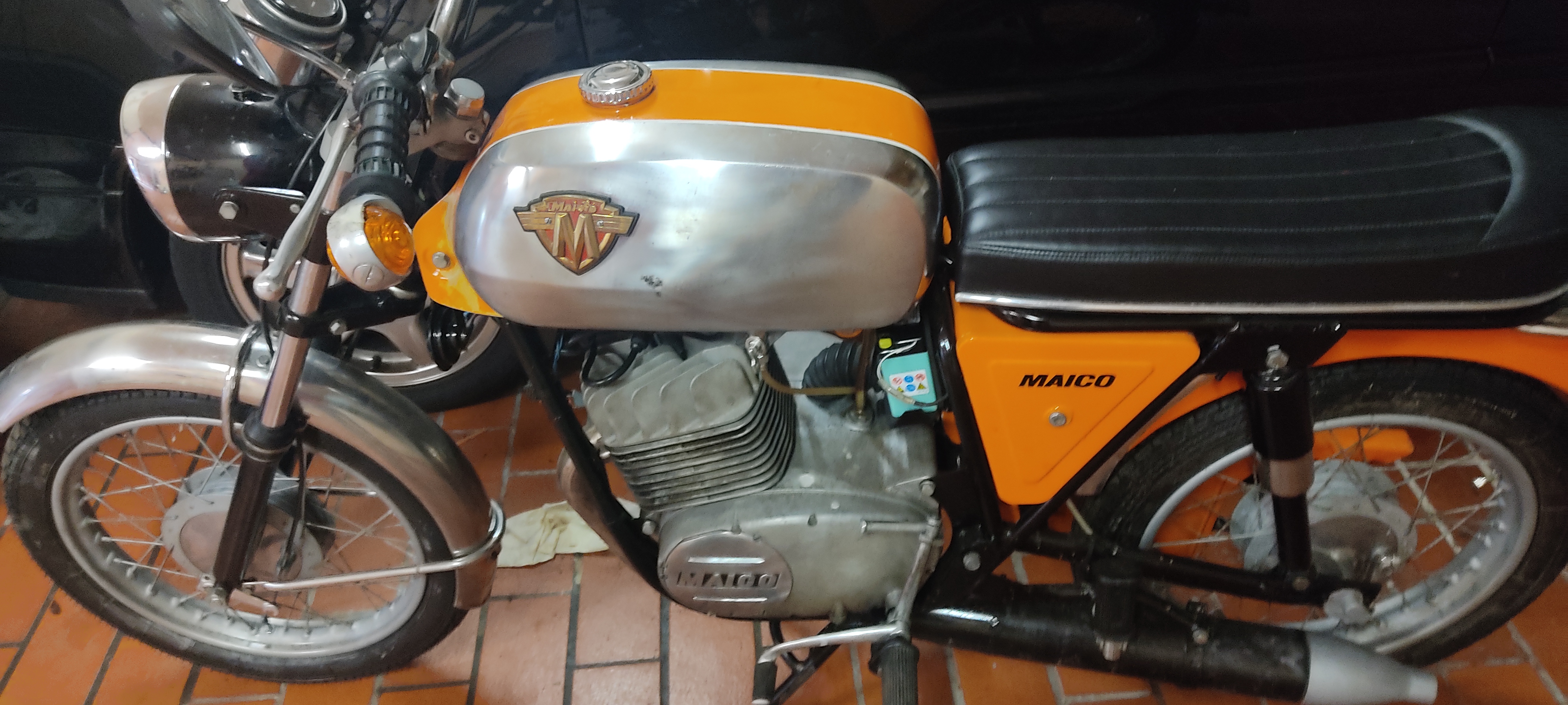

Hallo Forum,
bin neu in diesem Forum und hätte auch gleich mal eine Frage
Bin seit einiger Zeit Besitzer einer Maico MD 125 Baujahr 1972/73.
Bei der Repartur wurde jetzt festgestellt das die Magnetspule defekt ist.
Weiß jemand Rat ob so was noch zu bekommen ist, oder kennt jemand einen Umbausatz auf 12V.
Desweitern bin ich auf der Suche nach Bremsbelägen für den Vorderreifen.
Hänge mal ein Bild von der Maico an.
Vielen Dank im Vorraus.

Re: MD 125 Magnetspule defekt /Bremsbeläge
mit dem Begriff "Magnetspule" kann ich nichts anfangen! Es gibt eine Primärspule (Erreger) und eine Zündspule für den Zündkreis!
Die SchwuliMaZ der Herkules K125BW V1 ist baugleich. Einfach dort bei Händlern nach Ersatzteilen suchen.
12V Umbauten gibts auch, ich glaube aber nichts (mehr) von der Stange. Wühl dich mal durchs Forum, gibt einige Berichte.
Danke Norbert für deine Antwort.
Habe mich da wohl falsch ausgedrückt, es ist so das die Batterie nicht mehr geladen wird und damit auch ein Teil der Beleuchtung nicht mehr funktioniert.
Werde mich mal durchs Forum suchen.
Danke für den Hinweis mit der Herkules.
Norbert hat das schon richtig erkannt.
Wenn die Batterie nicht geladen wird, können das mehrere Dinge sein.
Die Bremslichtspule läde z.B den Akku.
Da bei der MD 125 Hupe,Blinker , Bremslicht vom Akku mit Gleichstrom versorgt wird.
Aber die MD 125 hat auch ein Selengleichrichter im Lampentopf,der den Akku lädt und ich meine da ist noch eine Sicherung auf der Original Hella Zündschlossplatine.
Ich habe bei mir den Selengleichrichter entsorgt und mir ein Bosch RG 30 Laderegler in dem Lampe und ein elektronischen Blinkgeber montiert.
Das Funktioniert bei mir seit Jahren perfekt.
Das schöne beim Laderegler man kann einen AGM Akku verwenden.
Bremsbeläge gibt's beim Heumann,der verkauft Die auch bei Ebay.
https://www.ebay.de/itm/303752506733?ha ... SwofxUmVf7
Und warum soll Er für ein haufen Geld eine Powerdynamo kaufen?
Selbst eine neue Zündung von der Hercules K125 BW Variante 1 ist billiger.
Außerdem ist jede Spule austauschbar.
Ich habe 12V noch nie vermisst.
Wenn alles mit zusätzlichen Massekabel ausgestatt wird,ist alles bestens.
Wenn natürlich Einer nur Nachts fährt macht das eventuell Sinn.
Powerdynamo ist in meine Augen was für Leute die sich keine Gedanken machen wollen.Aber selbst damit sind sie dann überfordert.
Da für viel Geld nicht mal eine Nut für die Scheibenfeder eingestoßen wird.
Wenn man sich etwas mit der simplen KFZ Elektrik auseinander setzt, ist die Lösung keine Problem.
Aber das muss Jeder selbst für sich entscheiden
