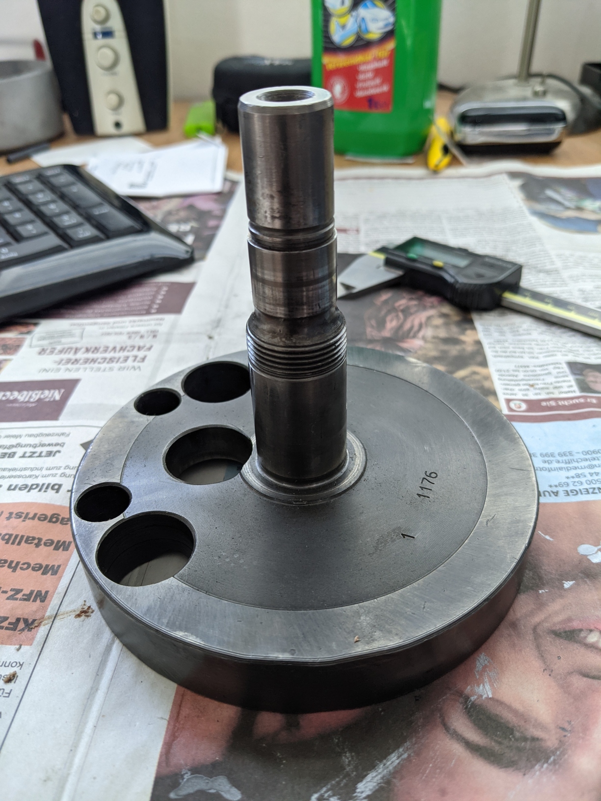

hier die Masse des linken KWzapfen der LK Kurbelwelle von oben nach unten:
Lagerstelle Kröberlima, D 18,96 mm / L 28,3mm
Lager/Dichtfläche Limatopf, D 19,96mm / L gemessen bis Radius 44,0 mm
Hauptlagerstelle D 24,98 / L 93,4 mm
Gewinde zur Zündgeberbefestigung M 8x1 links
Gewinde Primärtriebbefestigung M25x1,75 links
Längen immer von oben gemessen.

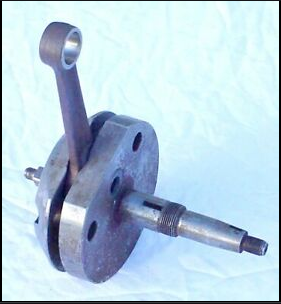

Wenn man es mit Bildern der WK Welle vergleicht, hat sich nur der Bereich der Lichtmaschine geändert, da die Boschanlage wieder ein Polrad besitzt.
Hoffe es hilft dir weiter.
Gruss Norbert

ein Zwischenstück bräuchtest du da nicht, wenn man sich im Netz Bilder der WK Welle ansieht, müsste man auf die Zündungslagerstelle der LK Welle den passenden Konus für das Polrad aufdrehen und zu Befestigung des selben keine Mutter, sondern die M8x1 links Schraube mit Scheibe verwenden.

ich glaube nicht, dass du mit nem Zwischenstück auf der Kurbelwelle zurechtkommen wirst. Denn die LK Welle ist da, wo der Polradsitz sein sollte, vom Durchmesser um einiges grösser als die von der WK. Die Wk Welle mag etwas länger sein, denn bei der Kröberzündung kommt ja noch der Zündmagnet und der Schraubenkopf zur
Länge dazu. Ansonsten wurde das gleiche Motorengehäuse verwendet, demnach kann der Längenunterschied nicht zu gross sein.
