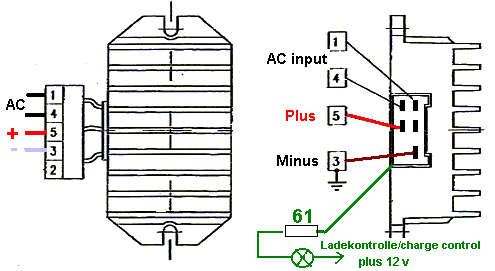

erst mal messen wieviel Spannung die Lima vor dem Regler liefert, sollte bei bei erhöhter Drehzahl auf alle Fälle weit über 12 V liegen, wenn Spannung anliegt, ein Amperemeter zwischen Regler und Batterie klemmen und messen, ob Strom überhaupt zur Batterie fließt. Falls nur der Regler defekt ist, kann man ihn durch einen Wechselstromregler aus den Zubehörgeschäften ersetzen.

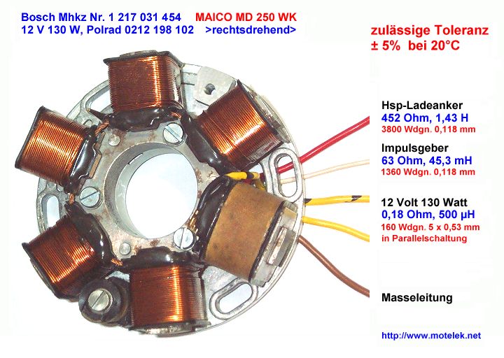

Hm. Deine Symptombeschreibung könnte auch darauf hindeuten, dass aus der Lima gar nichts mehr kommt, d.h .dort die Ankerspule oder die Leitung dahin defekt ist. Am Besten mal mit dem Multimeter den Durchgangswiderstand der Lichstspule messen, und ob bei laufendem Motor eine Wechselspannung generiert wird. Falls nicht, das Polrad runtermachen und schauen, ob die Lötstellen ok sind. Vielleicht ist im einfachsten Fall nur ein Kabel ab. Wenn Du keinen Originalersatz zu vernünftigem Preis mehr bekommst, wäre eine Option auch der Einbau solcher billiger Alternativspulen:
https://www.ebay.de/itm/362216890090
https://www.ebay.de/itm/362223393522
Es gibt da aus China eine riesige Angebotsvielfalt zum sehr günstigen Preis. Der Stator sollte vor allem vom Aussendurchmesser her zum Originalpolrad passen (https://www.powerdynamo.biz/deu/systems ... orisys.jpg).
Oftmals, wenn der Regler defekt ist, hat man eigentlich Überspannung und kaputte Birnen. Wenn es um Reglerauswahl geht, kann ich bspw. diesen hier empfehlen, der ist kompakt und ich habe gute Erfahrungen damit gemacht:
https://www.ebay.de/itm/231084351161
Ansonsten würdest Du mit VAPE sicherlich nichts falsch machen.

Die ReglerBox hat ja 6 Kontakte ... was wird denn über 1 und 2 generiert hab im Schaltplan den Bremslichtschalter
gesehen aber was macht die Box da?

14V x 1,5A = 21W, das ist nicht viel. Ich frage mich, wo und was Du gemessen hast. Vielleicht als Du gerade das Bremslicht betätigt hattest? Für die Batterieladung sind 14V tendenziell knapp, Ladespannung einers 12V-Bleiakkus liegt bei 14,4V.

Eine weitere Möglichkeit wäre, dass schlicht dein Regler defekt ist. Dann wäre eine Möglichkeit, den durch den VAPE-Regler zu ersetzen:
https://www.powerdynamo.biz/deu/parts/dcreg_2.htm
Der Ladeanker der Bosch-Lima wäre dann überflüssig, nur die 130W-Spulen würden noch verwendet werden. Da der VAPE-Regler bis zu 200W regeln kann, ist da mehr als genug Sicherheitsreserve. Dein System würde komplett als DC-System auch (wahlweise!) ohne Batterie funktionieren. Der Umbau dürfte recht einfach ohne signifikanten Eingriff in den Originalkabelbaum zu bewerkstelligen sein.

Da ich eben den Tank demontiert habe, kann ich die Ausgänge der ReglerBox nicht messen was jetzt genau da raus kommt. Da muss ich in den nächsten Tagen noch mal schauen.
