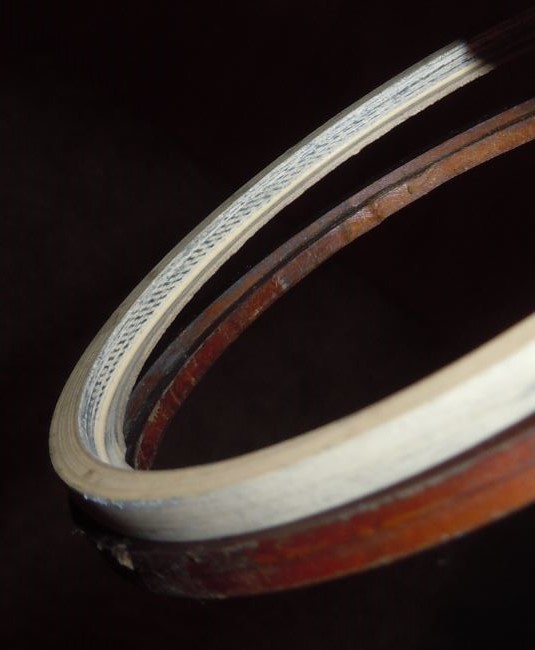

Hallo Leute,
ich hab mir einen neuen Zwischenring vom Andre' schicken lassen und bei der Monage gemerkt, dass der Absatz im Ring um 2 mm tiefer sitzt.
Meine Frage ist jetzt: Kann das ein Ring für die MD250 sein oder sind 125 und 250 identisch und der neue Ring ist falsch ?
Guckt mal bitte :

Ok, dann ist das wohl nur bei der 125'er so und der Ring ist, so wie er ist, nicht zu gebrauchen...denn die Zündung sitz auf dem Lagerblock des Lima-Topfes auf :evil:
Ich hab mir jetzt so beholfen, dass ich einen 500'er Kolbenring mit etwas Kaltmetall in den Ring geklebt habe. Jetzt stimmt das Maß :mrgreen:

Maico-Mac hat geschrieben:Ok, dann ist das wohl nur bei der 125'er so und der Ring ist, so wie er ist, nicht zu gebrauchen..
nee - die WK hat ihn auch. Nur für das Maß müßte ich ihn ausbauen.
